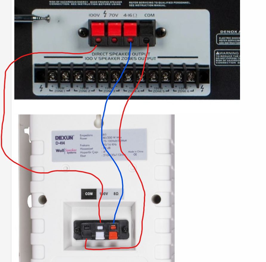

Denox astron dxv-60u bi amfi var ama hoparlörleri bağlayınca ses yükseltince koruma moduna alıyor kendini. hoparlörler dexun d-414 3 adet girişi var com, 100v, 8ohm. bunları nasıl bir bağlantı yapmam lazım? bağlantı yapınca çok ince ses veriyor.

Amfinin fotoğrafları yok ama internette buldum aynısı ama alttaki çıkışlarda artı eksi yok sadece ch1 ch2 diye gidiyor. Hoparlörler aynı.

Her türlü denedik olmadı. Acaba hoparlörün com bağlantısını üstteki com bağlantısına takıp 100v çıkışınada hoparlörün 100v çıkışına bağlasak olur mu
bağlantı yanlış ve riskli.
asla 100 volt ve 8 ohm bağlantıları bir arada kullanmayın ya anfi bozulur ya da hoparlör patlar !!!
bir ihtimal anfiyi bozmuş olabilirsiniz.
100 volt sistem kullanacaksanız com ucu anfide com ucuna hoparlörün 100 volt ucu anfideki 100 volt ucuna gidecek. ses daha az çıksın diyorsanız anfideki 70 volta bağlayın.
alttaki 100 volt zone klemensleri de aynı şekilde. artı ve eksi uçları hoparlörlerdeki com ve 100volt ucuna gelecek.
100 volt sistemler paralel ilerler örneğin zone çıkışları 100w güç bilgisi veriyor. eğer elinizdeki hoparlör 10w ise bundan 10 tane paralel bağlayabilirsiniz demektir. ayrıca 100 volt sistemler 50-100 metre gibi uzun kablolarla güç kaybı olmadan kullanılabilir. tabi kablo kalınlığı da önemli. çok ince olmaması lazım.
