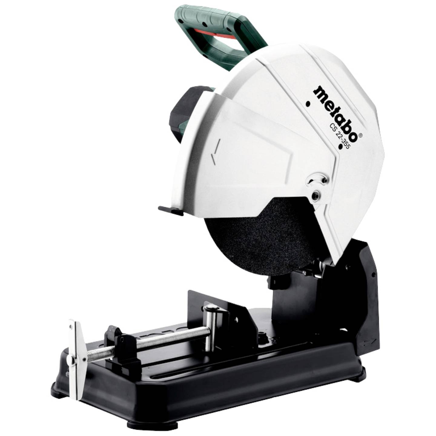

Bosch PCM 10 testerem var, Aluminyum kesmek için almıştım. Şimdi demir kesmek için kullanmak istiyorum.220 Volt. 1500d/d , 4800 devir gibi bir hız yazıyor. bu da demir için çok uygun değilmiş sanırım. Yeni makina arayışına girmeden bu makinada nasıl bir iyileştirme ile demir kesme konusunu halledebilirim ?
Aluminyum veya ağaç için olan karbür dişli kesme diskini çelik profil kesmek için kullanırsan, bıçak kısa zamanda perişan olur. Kesim kalitesi de berbat olur.
Özel çelik kesmek için testere diskleri var. Eğer Türkiye'de bulabilirsen, bunlarla çok fazla kalın olmayan çelik profilleri kesebilirsin. İçi dolu, kalın çelik kesmeye çalışma, buna o makinanın gücü yetmez, testere sıkışır muhtemelen.

Kesmek istediğim kutu profil. en fazla 3mm et kalınlıklı olacak.

Motor devrini 2000d/d ye ayarlarsam sanki yeterli olur gibi görünüyor. Daire testere kullanan varsa makinasının motor devri nedir yazabilirmi ?
Demir kesmek icin disleri olan testere kullaniliyor fakat ucuz modellerde buyuk tas diskle kesiliyor ve devir sayisi yuksek.
Sendeki makinanin cok uyduruk olanina yaklasik 30..40cm capinda tas baglanmis gibi dusun.
Elindeki makineye mudahale etmek yerine bir makine daha aliver. Fiyatlari elindeki makineden cok daha ucuz olmasi lazim.
Yeni bir makina almak kolay , nereye koyacağım o sorun.
Resimdeki makina çok dandik görünüyor. Bosch PDM10 da her türlü açılı kesme var. ben bu özelliklerinden faydalanmak için araştırıyorum.
Bir bilgiye daha ulaştım. Kesme diskleri üzerinde hangi devirlerde kullanabileceğim yazıyormuş. 500 devir diyor mesela. tamam o devire de inebiliyorum ama bakalım tork yetecek mi !!!
güzel insan, elinde eşekler gibi çalışan bir makina var, kıymetini bil. metal/ sac / profil 3 mm ise rahatlıkla kesebilirsin. ama işin içine ama girdi mi olayın rengi değişiyor. ahşap ve metal testereler arasındaki farkı bilmek lazım. ahşapta dişler aralıklıdır, metalde daha sıktır. bir de metal kesme diskleri var, genelde canavar dediğimiz taşlamalar için kullanılır ama testere ebatlısını da gördüm. zaten üzerlerinde devir bilgileri var. makinenizle uyumdu (çap ve devir) bir kesici işinizi görecektir. yine de fazla yüklenmeyin yavaş yavaş kesim yapın. kolay gelsin.
