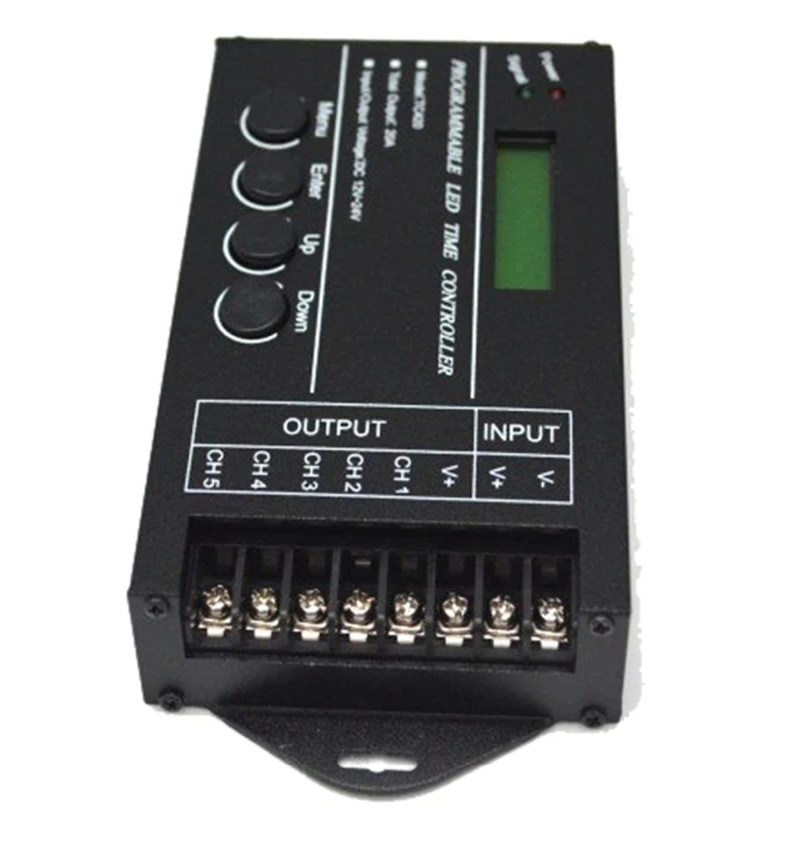

Bu çok güzel bir arduino proje olarak yapılabilir. Ama madem zamanın yok, hazır birşey kullanabilirsin
21653 eklentisine bak
bu cihaz ws2812 kontrol etmez.
ws2812 one-wire benzeri bir protokolle çalışıyor RGB sürüş mantığı ile değil.
ama rgb led ile de yapılır proje eğer çok fazla görsel animasyona gerek yoksa.
