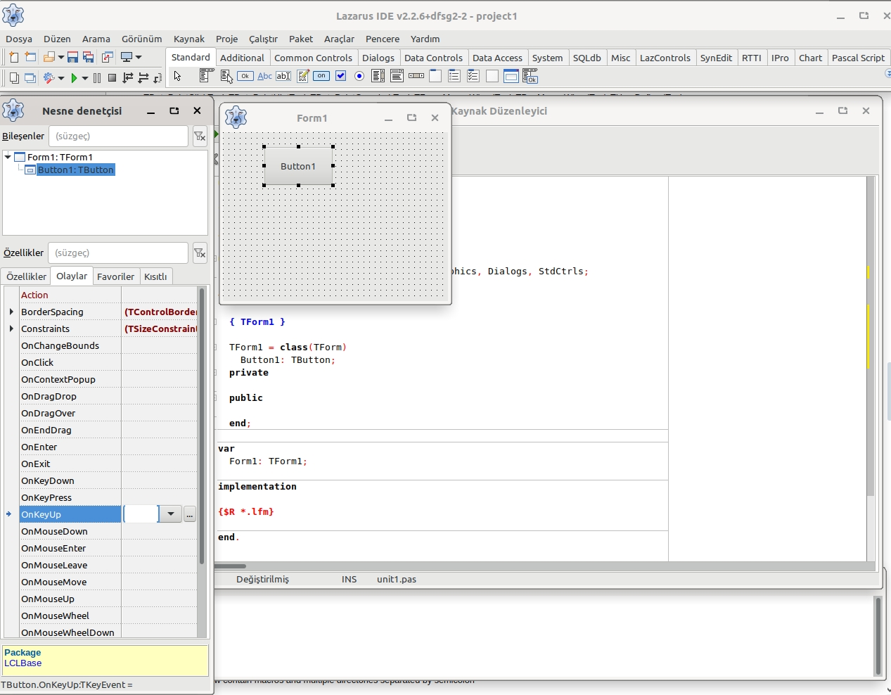

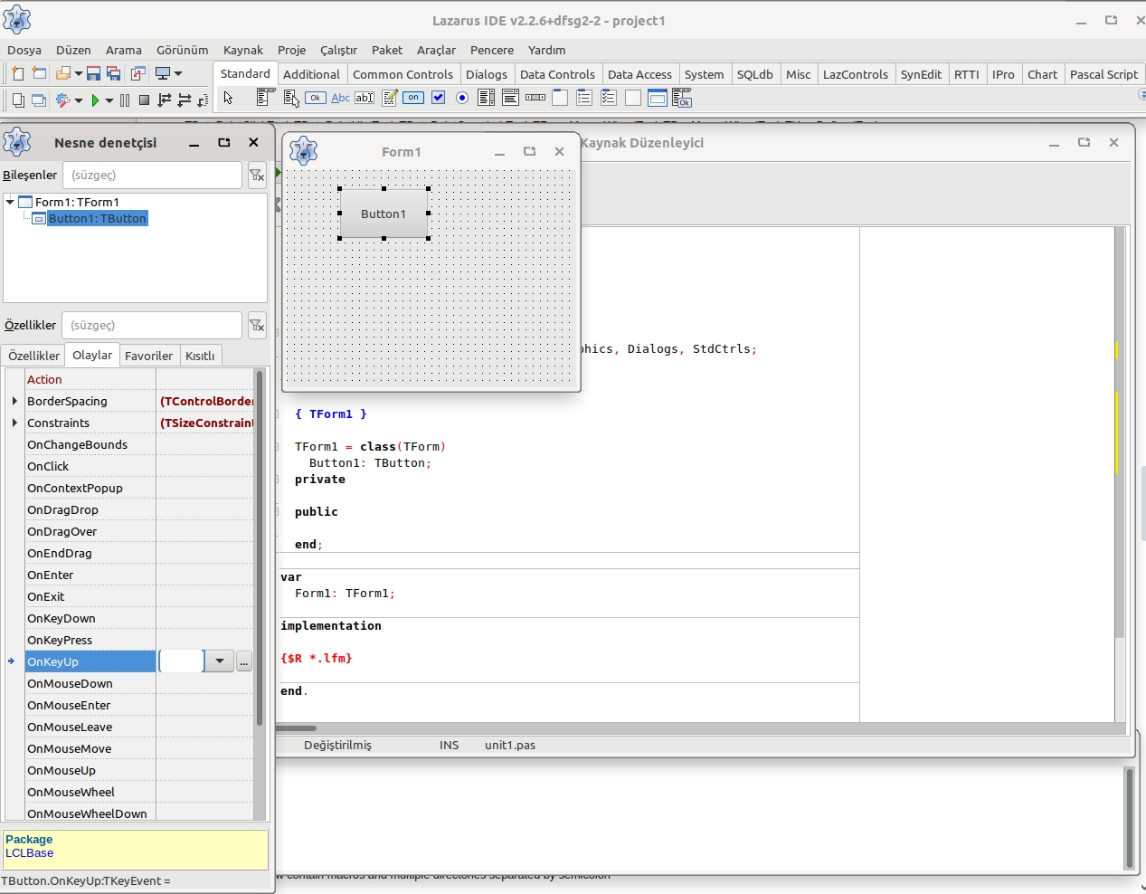

Lazarusta üçtane seçenek var. Onkeydown,Onkeypress,Onkeyup
Benim yapmak istediğim bu OnKeyup olan.
Tuşu bırakmadan 5 saniye süreyi başlatıp lambayı yakmamalı.
Diğer ikisinin arasındaki farkı anlamadım gerçi. :)
İkisinde de aynı şeyi yapıyor.
34305 eklentisine bak
Onkeydown Dugmeye basarken. onkeypress dugmeye bastin bekliyorsun ya o ara, onkeyup dugmeden elini kaldirirken. Cok buyuk ihtimalle boyle
