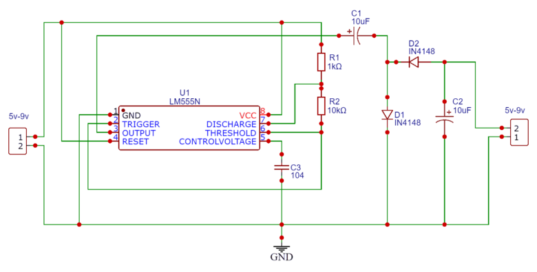

merhabalar
ICL7107 entegresi ile voltmetre-ampermetre yaptım. bu entegrede negatif besleme gerekiyormuş. bu yüzden başlangıçta 7660 negatif besleme oluşturma entegresi kullandım. ancak bu negatif besleme entegresi sahada bazen bozuluyor. bozulan ürünü kontrol ediyorum, çıkışında -5 volt göremiyorum.
ben de bu yüzden negatif beslemeyi başka şekilde elde etmek istiyorum. ICL7107 datasheetinde aşağıdaki devreyi vermiş. özdisanda cd4009 entegresini bulamadım. bu entegre yerine muadil nasıl bir entegre kullanabilirim. alan olarak yerim çok kısıtlı. smd malzeme ve az bacaklı olması tercihimdir. yardımlarınızı bekliyorum.
