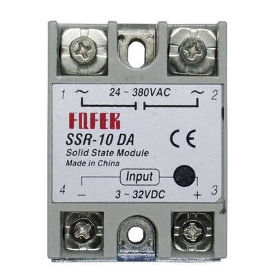

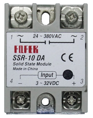

Benim şu anki düşünceme göre bir Arduino NANO, bir SSR, bir tane de JBC sap ve uç yeterli. Test ve ölçü aleti olarak da multimetre ve osiloskop lazım olur. Bir de devreyi kurmak için breadboard, güç kaynağı gerekir.
Abi arduino nano(125) ssr nedir bilmiyorum jbc sap perpada şuan en uygun sanırım (1400) uç (500) multimetre sınırsız osiloskop biraz sorun ben kullanmayıda bilmiyorum güç kaynağı 0-30 5 amper var breadboard zaten ucuz. Yani eğer ssr dediğin trafoysa eksik yok gibi.

SSR şu:
NANO yu beslemek için bir güç kaynağı gerekecek. Bir de herhalde JBC ucun rezistansı için de AC kaynak gerekecek. Kaç volt ile çalışıyor bilmiyorum. Neticede 8 VAC, 200 mA ve JBC rezistans için de 10 A verebilecek bir trafo gerekecek.

SSR şu:
Abi nanoya çok güçlü gerekmediği için o kolay. @Ahmet de biliyordur belki ama ben 24v ile çalışıyo die biliyorum jbc uçlarını. Onada 24v 10a çok gibi ama en azından ısınma yapmaz sen net atışları yaptın zaten. Bence bizi yoracak olan kısım ucuz ve kaliteli trafo bulmak birde sapla uç geri kalan sizinle çok kolay gibi.

Eğer rezistans 24V ile çalışıyorsa şu da yapılabilir: 24V 10 A lik SMPS güç kaynağı alırsın. Bundan da NANO için 5V elde edersin bir lineer regülatör ile. Sonra da JBC rezistansı MOSFET ile sürersin. SSR den daha ucuza gelir MOSFET.
