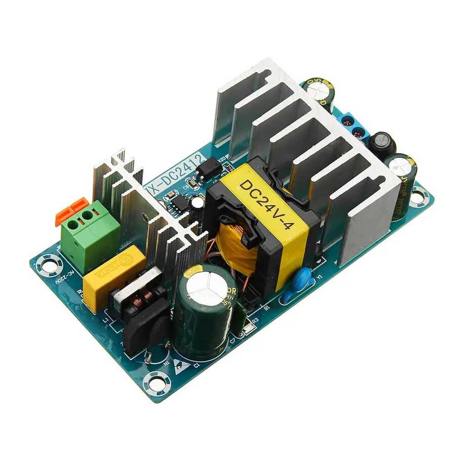

Eğer rezistans 24V ile çalışıyorsa şu da yapılabilir: 24V 10 A lik SMPS güç kaynağı alırsın. Bundan da NANO için 5V elde edersin bir lineer regülatör ile. Sonra da JBC rezistansı MOSFET ile sürersin. SSR den daha ucuza gelir MOSFET.
abi ucuzluk kadar kaliteyi ve dayanımınıda düşünüp ortada biyerde buluştursan bizi şahane olur eğer mosfetle hem uygun hemde sağlam olur dersen öyle yaparız ama smps transformatörler az daha pahalı oluyo galiba doğrumudur?

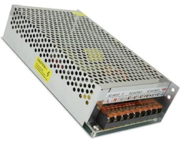

24V 10 A SMPS mi ucuz, yoksa trafo mu ucuz şimdiki piyasada bilmiyorum, öğrenmek lazım. Ama tahmimin SMPS daha ucuz olabilir.
smps devre kartında olan alet demi abi eğer öyle ve aşağıdaki gibiyse smps baya ucuza denk geliyo anladığım kadarıyla ama dayanıklılığı ne kadar olabilir ?
GreatScott videosunda 6.7 A akım ile 12 saniyede ısıtıyor ucu. Ama ben elimdeki JBC havyadan biliyorum, bunlar çok daha kısa zamanda ısınıyor, birkaç saniye falan. O yüzden 10 A diyorum, daha hızlı ısınsın diye. Şöyle bir güç kaynağı lazım

Her sap için 10 A hesap etmen lazım. İki sap için 24V 20A SMPS lazım olur. Ama sadece bir sap aktif olacaksa sadece ilave bir MOSFET daha gerekir.
