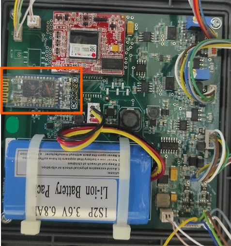

Merhaba değerli forum üyeleri,
Üstteki görselde paylaştığım cihazın bluetooth bağlanma problemi mevcut ve hiç bir cihaza bağlanmıyor. Netten araştırdığım kadarıyla bluetooth modülü HC-06 olarak geçiyor, bu modülün arızalı olup olmadığı nasıl test edebilirim. Yenisi ile modülü değiştirsem tekrar MCU ya yenisini tanıtmak gerekir mi? Yardımlarınız için şimdiden teşekkür ederim.
Muhtemelen bu modülün ayarlarını anakartın kendisi yazılım ile ayarlıyordur. Eğer bluetooth modül arızalı ise yenisini alıp takmak sorunu çözebilir.
Ama anakart tarafında arıza varsa bu yöntem çözüm olmayacaktır. Buletooth modüle voltaj geliyor mu? Işığı yanıyor mu? gibi bir takım testleri yapmak lazım.
Ayrıca modülü söküp dışarıda haricen test etmek te sorun çözümüne yardımcı olabilir.
Bağlanma probleminde kasıt nedir?
Yayın yapıyor mu?
Belli bir isimdeki alıcıya mi bağlanmaya çalışıyor?
Yayın yapıyor mu?
Cihazın çalışma mantığı kutusunun üzerinde bulunan power butonunu açınca cihaz aktifleşiyor ve bluetooth yayın yapmaya başlıyor. PC nin bluetoothunu aktif edince cihazın ismini görüp direkt bağlanabiliyorum. Şimdi ki durumda cihaz açık olmasına rağmen bluetooth tarafında cihazı göremiyorum.
Önce telefon veya başka bir bilgisayarla daha deneyin. Sonuç alamazsanız bt modülünün besleme uçlarını tespit edip voltaj geliyor mu ölçüm yapın.

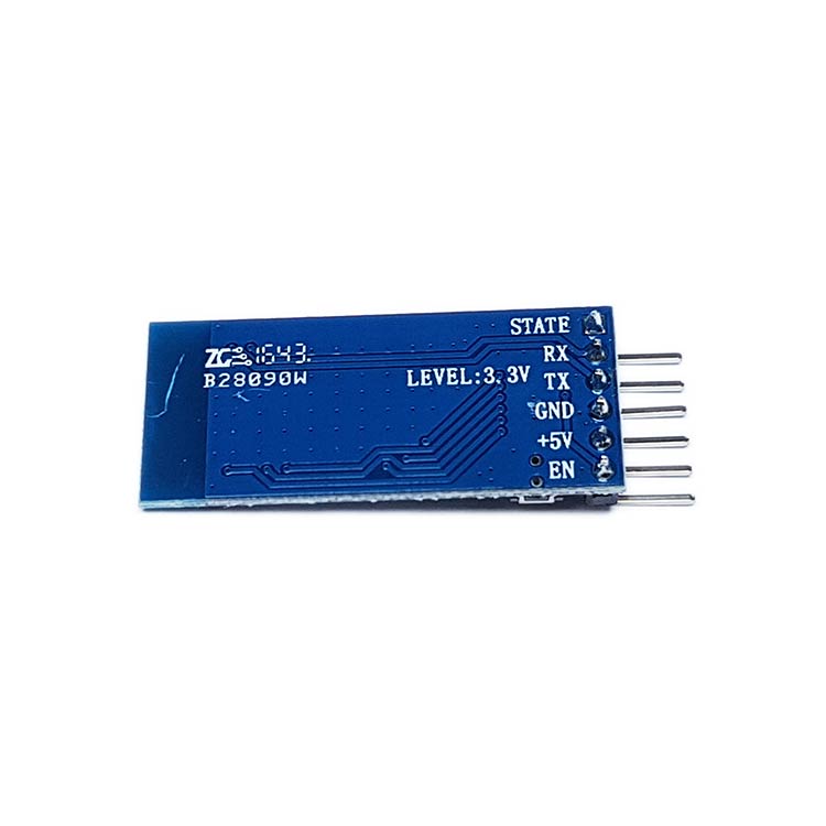

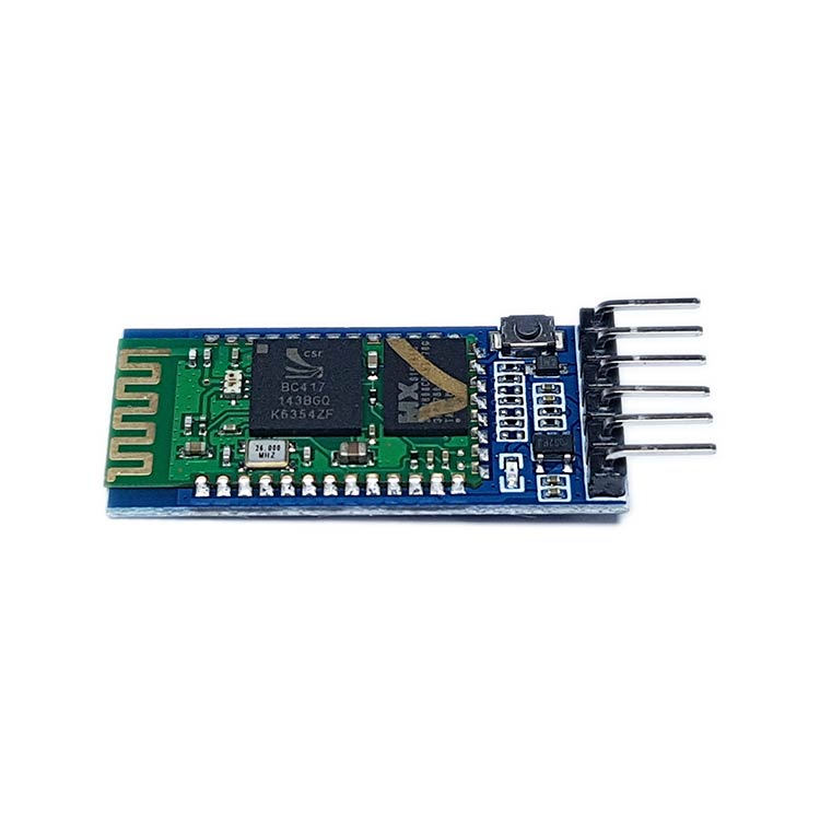

HC05 modülüne benziyor.

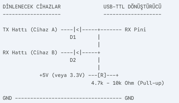

aslında en sağlıklı çözüm 1 adet ttl-usb dönüştürücü temin ederek bu module gidip gelen rx-tx datalarını analiz etmek olur.
tek ttl dönüştürücüyü 2 adet shottky diyot + pull up ile bağlayarak her iki data hattını da senkron görebilirsin. bu sayede eğer modulun içinde spesifik bir FW varsa piyasadan modul alıp boşuna uğraşmamış olursun.
