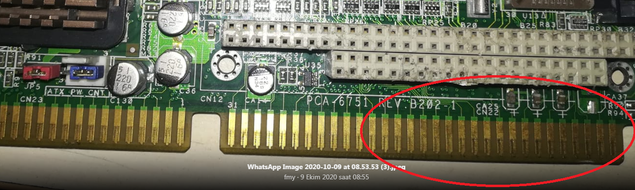

@fmy eklediğim resimdeki slotlar CNC de inşallah bir yuvaya takılmıyordur.Eğer takılıyorsa gösterdiğim yerlerin temizlenmesi gerekiyor.

Slota dikkatli bakarsanız ,orada en az 3 tane ucun + besleme ile ilgili pinler olduğunu görülüyor. .Eklediğniz videoda tüm ledler aynı anda titriyor.Daha öncede söyledğim gibi bu besleme ile ilgili bir sorun olduğunu veya beslemenin yetmediğini de akla getiriyor.
Optoları değiştirmeden önce özellikle işaretlediğim pinlerini kontact spreyle temizlemeniz en çok 5 dk sürer. Bilindiği gibi tamiratta önce en kolay test edilecek ihtimaller elenir :)

kusura bakmayın hocam ya, slotları temizledim. ancak o resimdeki kart anakartın slotuydu. ama io kartının slotu tertemizdi. yabi yinede hepsini temizledim. io hatasıda kartları kutusundan çıkartıp deneme yaptığım için soketlerde biraz fazla olduğundan dolayı kartları kastırıp slottan biraz çıkmış olabilme durumu var. ama genel led kıpraşma hatası çok çok şükür.
