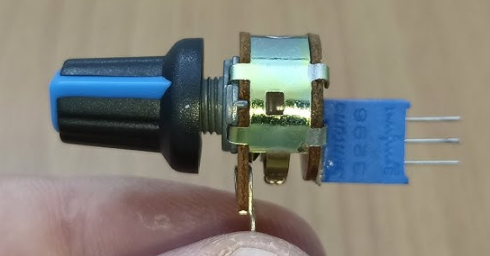

Bu 10K çok turlu bir potans.
Resme göre bakınca ortadaki bacağın ortak uç olduğunu anlıyorum. Buna göre 1 ve 3 ü ölçtüğümde 10K değer görmem gerek ama hiç ölçüm yapmıyor multimetre. Tamamen açık devre gibi sonsuz görünüyor. Ay ısından bir tane daha var o da öyle.
Acaba çok turlularda böyle mi oluyor?
Süpüren uç ortadaki değil bunlarda. Ama hiçbir yerde de açık devre göstermemesi lazım, o da ayrı bir sorun.
Aynı pot var elimde. Şimdi baktım. 2 olarak gösterdiği sol kenardaki uç. 1 ve 3 hemen rakamların üzerindeki uçlar. Ölçünce de bir anormallik yok.
1 ve 3 te potansın toplam değerini ölçebiliyor musun?
Evet, ölçüyorum. Yalnız bendeki potun bacakları üzerinde bulaşık bir madde ya da korozyon gibi bir şey var. Senin de öyle ise ölçerken temas edememiş olabilirsin.
Bendeki potlar sıfır. İki tane var elimde, ikisi de aynı davranıyor. 1 numarada hiç bir şekilde omaj yok. 2 ve 3 te omaj var sadece. İki bacaklı pot gibi.
Sen maket bıçağı ile güzelce kazı bacakları, taze lehim at sonra tekrar ölç. Uzun zamandır stokta beklediği için korozyon kaplıdır onlar.

Bacakları güzelce lehimledim. Yinede 1ohm bile geçirmedi. dirençnet benim için bitmiştir.

O zaman bu potlardan birini kurban et.
Dikkatlice içini açıp kopuk yeri görebilirsin.
Eğer 1 nolu bacağın hemen dibinde ise onu oraya lehimle kurtarabilirsin.
Kurtulmasa bile içinde ne var görmüş oluruz.

Aynen ona bir ameliyat yapacağım müsait bir zamanda.
Bence içerideki rezistans tel ile dışarıdaki bacakların lehimsel olarak bir bağlantısı yok. Sadece temas ile iletişim sağlıyorlar.
Teli komple dışarı çektim. Herhangi bir bağlantı izine rastlamadım.
Resimden de görüleceği üzere temas noktası korozyona uğramış gibi.
