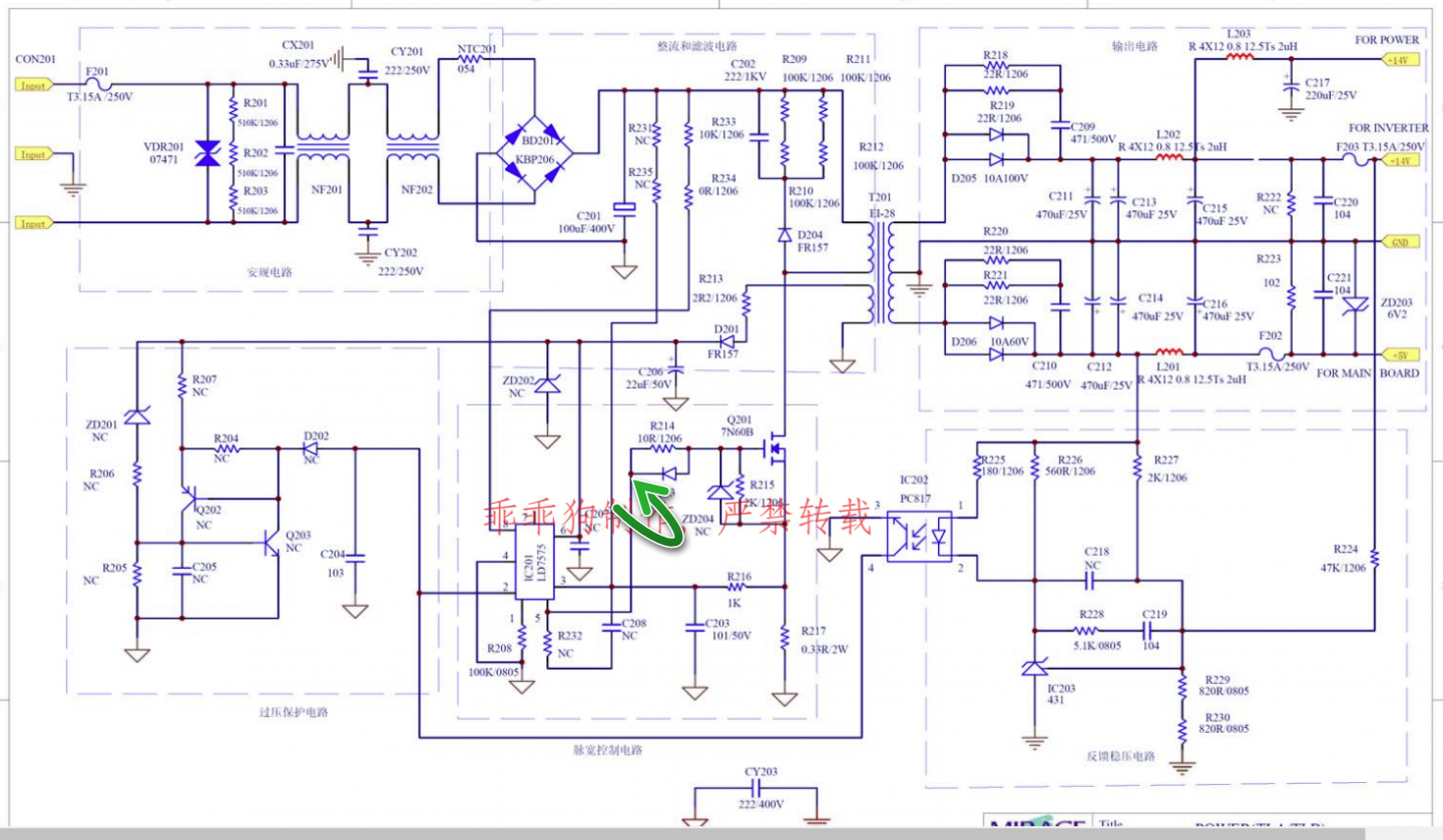

Şimdi ben bu pwm entegresinin sinyal ürettiğini bir şeyleri yakmadan, patlatmadan nasıl anlarım?
R214 ve D203 diyot 'un aynı yönde, bir pinini devreden çıkartın. LD7575 'in 5 no 'lu pinini tekrar ölçün.
Voltaj durumu nedir bakalım?
Voltaj durumu nedir bakalım?11802 eklentisine bak
İkisini de söküp entegrenin 5 nolu pinini ölçtüm. Sanırım kare dalga çıkışı vermeye başladı. Çünkü multimetre de sürekli -
0.000 - 1.000
0.000 - 0.675
0.000 - 0.545
gibi voltaj oynamaya başladı.
Söktüğüm direnç ile diyotu da tekrar test ettim ve hala sağlam görünüyorlar.
Gate ile source arası zener diyot ve direnç kısa devre mi diye, 2 elemanı çıkarttırmıştım.
İş belli; bu bölgedeki elemanları tam kontrol etmeli, arızalı bir parça var ancak bulunamıyor.
Kırmızı çizgi ile çizdiğim çemberin içindeki bütün elemanlara bakacağım.

Gelelim Çözüme.
Aslında en başından beri Eski LD7575 entegresi arızalı, diğer etrafındaki komponentler sağlamdı.
Biz entegreyi en sona bırakıp diğer komponentleri sök-test et-tak yapınca mosfetin gate ile source bacakları arasına bağlanan ZD204 kodlu zener diyotu ters bağlamışım. Bunu ters bağlamamın sebebi ise mosfete alt kısımdan baktığım için bacaklarını yanlış tayin etmem. Tam aceminin yapacağı bir hata bu. :D
Evet şimdi LD7575 bozuk ve ZD204 ters bağlı. Ancak ikisinden de haberimiz yok.
Yeni entegre alındı takıldı. Haydaa yine çalışmıyor. İşte sana kırılma noktası. ZD204'ün ters olduğundan habersiz olabilecek bütün elemanlar değiştirildi ama hala çalışmıyor.
Aslında çoktan vaz geçmişken son bir motivasyon ile şemayı açtım.
Sorun nerede 5 nolu bacakta.
5 nolu bacağa bağlı bütün yolları ve elemanları şemada kırmızı ile yuvarlak içine aldım.
Sonra bu elemanları tek tek kontrol etmeye başladım. O da nesi? ZD204 zener diyot ters.
Söktüm olması gerektiği gibi bağladım.
Şimdi Devre üzerinde yeni LD7575 var ve bütün elemanlarda doğru bağlı. Çalışmaması için hiç bir sebep kalmadı.
Taktım fişi. Ekrana görüntüyü aktaran karta giden besleme çıkışlarını ölçtüm. Daha önce bu çıkışlardan hiç voltaj alamıyordum.
Şimdi tam üzerinde yazdığı gibi 14v ve 5v çıkışları multimetre ile ölçebiliyorum.

Buradaki sorun zenerin ters takılması. LD7575 5 ci pinden gelen pwm sinyali tamamen gate-source arasını kısa devre ederek mosfeti çalıştırmıyordu. mosfet açılmadığından, optoyu harekete geçirmiyor ve dolayısıyla feedback sinyali olarak LD7575 e dönmüyordu.
LD7575 de kendisini kapatıyor.
O zaman asıl arıza neydi yav? :) Yani zener düz bağlı iken niye çalışmıyordu bu?
1-2-3-8 nolu bacaklarda 0,650v civarı var.
5 nolu bacakta 0.120v var
6 nolu bacakta 0.495 var
7 nolu bacakta hiç değer yok.
Üstad;
ilk LD7575 ölçümü yukarıda, bu ölçüm değerleri normal ve LD7575 sağlamdır derim....
LD7575'in 5 nolu bacağı arızalıydı abi.
Üstad;
Abi yeni LD7575 aldığımda eskisi ile bacak değerlerini karşılaştırdım.
Yeni LD7575'in GND ile 5 Nolu Pini arasında 0.675mV vardı. Eski entegreyi ölçtüğümde ise 0.120mV vardı.
Benim anladığım eski entegre yanmamış ama 5 nolu pini özelliğini yitirmiş.
5 no pindeki 0.120 mv değerini ölçüm toleransı olarak değerlendirmiştim.
Arızalıymış.
LD7575 çöp...
