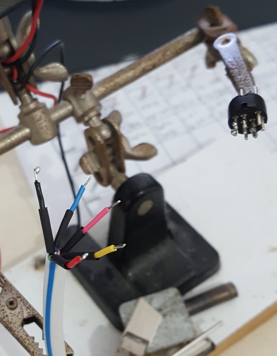

Elime bu ses sistemi geçti. Her zamanki gibi kumandası kayıp.
Netten araştırıp şemasını buldum. Özdisan dan 9 pin DIN jack ve Hatfon dan 8 damarlı blendajlı kablo temin ettim.
Şeması aşağıdaki gibi.
KiCad ile şema çizimi yaptım. Yalnız sadece ihtiyaç olan kadar yaptım.
Mikrofon, kulaklık çıkışları ve Aux girişlerini yapmadım. Çünkü sahibinin böyle bir isteği yoktu.
Sadece ses aç-kapa yapsın yeter dedi. Malumumuz kumanda olmadan cihaz çalışmıyor.

Hello
you can add a description, where to solder the colors of the wires to the plug? why is there no green wire in the plug?
Hello
you can add a description, where to solder the colors of the wires to the plug? why is there no green wire in the plug?16546 eklentisine bak
Hello,
You can make pin connections by looking at the attached picture.
Since the green and black are combined on the motherboard, they do not need to be combined at the other end.
