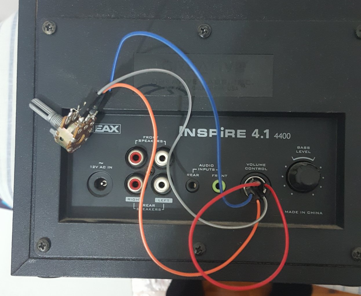

Volume soketinde aşağıda sarı işaretli pine dokunduğunda ses değişiyormu buna bağlayıp notebook un ses çıkışına bağlayın.Gnd yide yakn bir yerden alın( gnd olduğundan emin olun ) Mesela bu soketin gövdesi GND dir muhtemelen
    111.3 KB · Görüntüleme: 331
Bizim soket buna benzemiyor. Sarı ile işaretlediğin hangi uç? Gökhan usta diğer mesajlarda şeklini gönderdi. Gökhan usta da aynısı var. Bu şekilde harici olarak bağlamış ve çalışıyor. Kumanda ben de olmadıgı için aynı şekilde bağladım.
Bu arada laptop ses çıkışı amfiye bağlıyken cımbızla dokundugumda sürekli cızzzz diye ses geliyor eger ses çıkışı amfıye baglı değilse anlık cızz diye ses gelip gidiyor.
Bundan önce başka bir ses sisteminde arızayı bulmak için tda nın in girişine direkt ses sinyalini bağladıgımızda ses gelmişti.

Orada muhtemelen sarı uç potansiyometrenin orta ucu .Bu resme göre yeşil işaretlilerden biri potun orta ucu .
Ustam tamam da bizim pot baglantisi dogru olmasi lazim. Gokhan usta da aynisi var cunku. Bu sekilde baglamis biz de bagladik ama ugultu sesi devamli var ama muzik sesu gelmiyor.

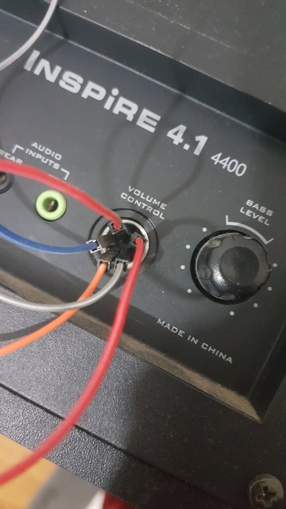

Estafurullah ustam. Yardimin icin cok sagol. Yanlis anlasilma oldu. Elimde guc kaynagi var direkt 12v verecem digerlerini yapalim bakalim sonuc ne olacak bilgi veririm.
Ustam 12V güç kaynagından verdim. Hoparlordeki ugultu sesi gitti. İn girişlerinde dokundugumda eskisi gibi hafiften bir zırıldama sesi geliyor. Laptopu ile amfi arasında bağlantı kurdugumda hoparlörden tıp tıp diye gelip giden sesler çıkıyor.
Şimdi TDA nın 1 nolu pinine verdiysen oradan lehimi söküp 3. bacağına (yani dışa çıkan hemen yanındaki bacağına) ondada ses yoksa 15.bacağına ondada ses yoksa 17.bacağına lehimleyin.
** Sıralama entegreden soldan sağa doğru
Öncelikle potansiyometreyi doğru bir şekilde bağladığından enim olman lazım. İstersen resmini bir at. Gökhan da kendi sistemi ile karşılaştırır. Bu potansiyometre olmadan muhtemelen volüm kontrol entegresi volümü minimumda tutuyor.
Anfi dışardan besleniyor ve girişe direkt sinyal veriliyor şu anda.Yani volume ve balance kontolu şimdilik devrede değil
Neden böyle bir sistem kullanılmış, direkt potansiyometreden volüm yapılacağına? Çünkü o zaman ses sinyalinin kumanda kablosuna çıkması lazım, orada potansiyometre tarafından ayarlandıktan sonra geri dönmesi lazım. Bu hem gürültü miktarını artırır hem de sinyalde endüktif/kapasitif etkileşimden dolayı frekans tepkisini kötüleştirir.
O yüzden ses sadece volüm kontrol entegresinden geçiyor. Potansiyometre de sadece DC bir voltaj ayarı yapıyor entegreye. O DC voltaj iyi bir şekilde filtrelendikten sonra volüm kontrol entegresinde belli bir volüm değeri ayarlamış oluyor.
1in ve 2 in'i direkt bağlayıp laptop çıkışına bağladım hiç ses yok. Şimdi ve 3 in ve 4in düz bağlayıp deneyecem.
Gökhan'ın verdiği şu şekle göre mi yaptın?
Hem volüm potunu bağlaman lazım hem de balans potunu bağlaman lazım! Sonra da HER İKİ POTU tam ortaya getir ve o şekilde ses sinyalini osiloskop ile takip et.
Abi o şekil 5300 modeline ait. Bizim modelde balans yok.
Hayır aşağıdaki şekilde bağladım. Gökhan usta da o sekilde bağlamış.
Bu arada in3 ve in4 de bağladım hepsini denedim sonuç ses yok.
    30.4 KB · Görüntüleme: 226
üç yeşil var ama hangisi orta uç belli değil. Ondan emin olmak lazım. Yoksa yanlış bağlanırsa volüm ya sıfır olur yada maksimum olur ve hoparlörler patlar :D
