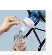

Damacana Su Pompası Çalışma Prensibi Yardım
Bir yerlerde conta olması gerekir ki hava kaçırmasın. Herhangi bir conta kullandınız mı? Ayrıca motor gücü yeterli olmayabilir
Santrifuj tip pompalarda pompa ağzının her zaman su içinde olması gerekir. Emiş yapma yetenekleri azdır. ilk başta hava varsa sistemin tamamı su ile doldurulmalıdır.
Videodakinde diyafram vardır muhtemelen. Diyafram pompaların emiş gücü santrifujlere göre daha iyidir.
Arıtma sistemi satan yerlerde basınç artırmak için pompalar satılıyor. 12V yada 24V ile beslenen. Eğer yer sıkıntısı yoksa onlardan kullanabilirsiniz.
Basit bir damacana pompası yapmak istemiştim. Bunun fiyatı 430 TL :). Teşekkürler
En basit pompa peristaltik pompa. Su hortumdan çıkmadığı için temizlik, sızdırma gibi sorunları olmaz. Kötü tarafı pek hızlı olmaması. Bardağı doldururken sinir krizi geçirmemek için geniş bir hortum ve hızlı ama suyu itebilecek kadar torklu bir motor gerekiyor.
İsmini vermeniz güzel oldu. Aslında amacım peristaltik pompa yapmak. 3D yazıcıdan basılabilir halini bulabilirsem sanırım iş görür :).

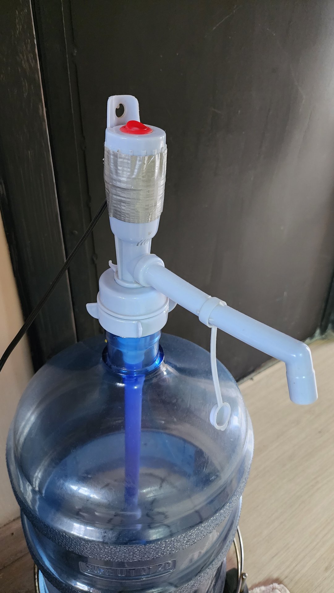

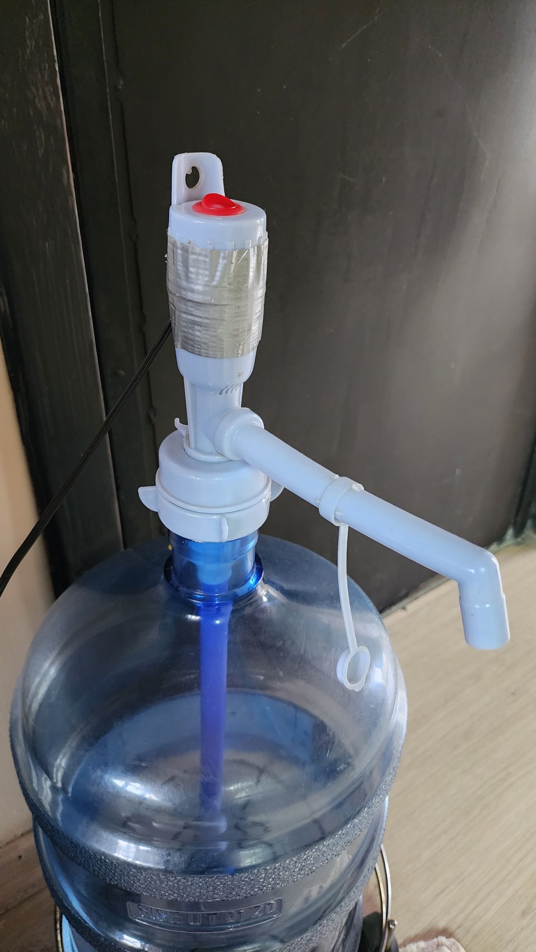

Benim iki çeşit damacana pompam var. Bunlardan biri ilk zamanlarında aldığım aşağıdaki model. Bunun çalışma mantığı çok basit, pili anahtarlayıp motor dönüyor. Motor ise bir şaft ile damacananın altına kadar hareketi iletiyor. Şaftın ucundaki pervane suyu yukarı çekiyor. Ben bunu adaptörlü yaptım ama çok gürültülü çalışıyor.

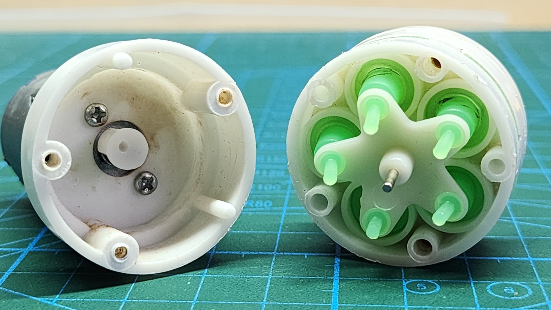

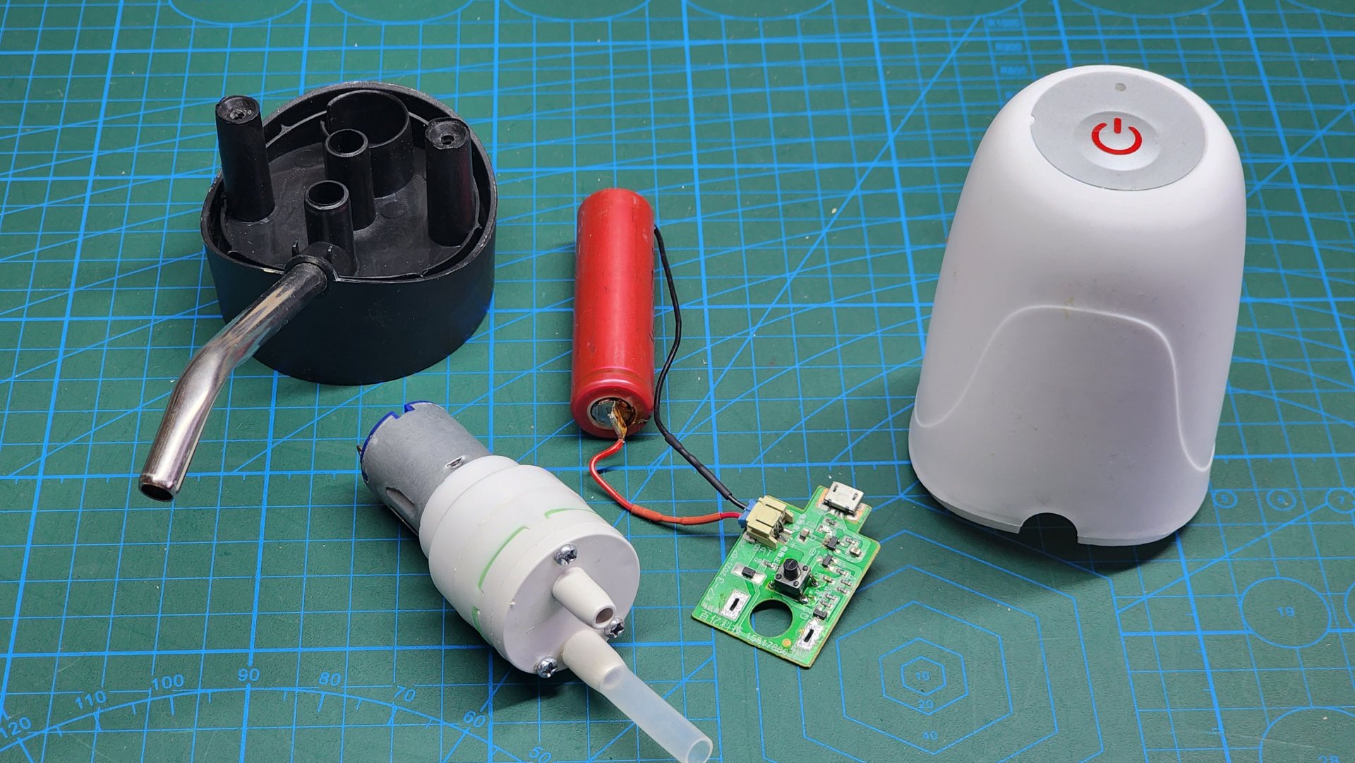

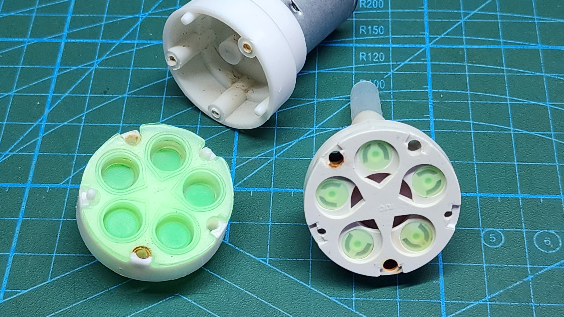

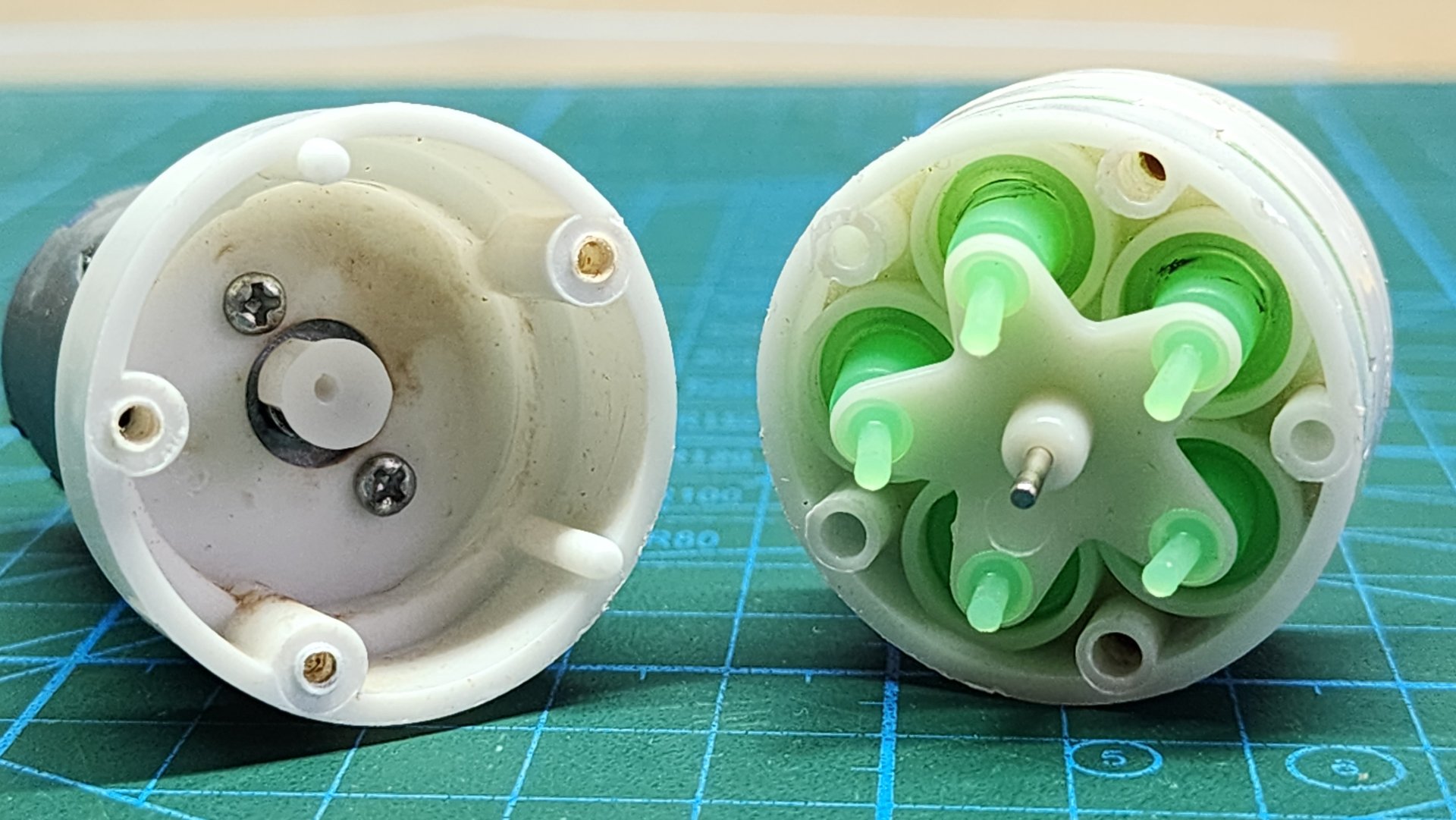

Diğeri ise senin olmasını istediğim gibi dediğinden. Aslında bundan bende iki tane var. Birinin emiş gücü azalınca bir tane daha aldım. Çocuklar sürahi boş olsa bile rahatlıkla su içebiliyor.
Bunun çalışma mantığı ise biraz daha farklı. İçerisinde 18650 şarjlı lityum iyon pil, dolayısıyla şarj devresi ve motoru açıp kapatan bir devre var. Motorun hareketi sırası ile (kauçuk sanırım) pistonlara aktarılıyor. Subaplar sayesinde tek taraflı bir emiş gücü elde ediliyor. Bendekinin emiş gücünün azalması pistonlardan birinin yırtılmasından dolayı olmuş.

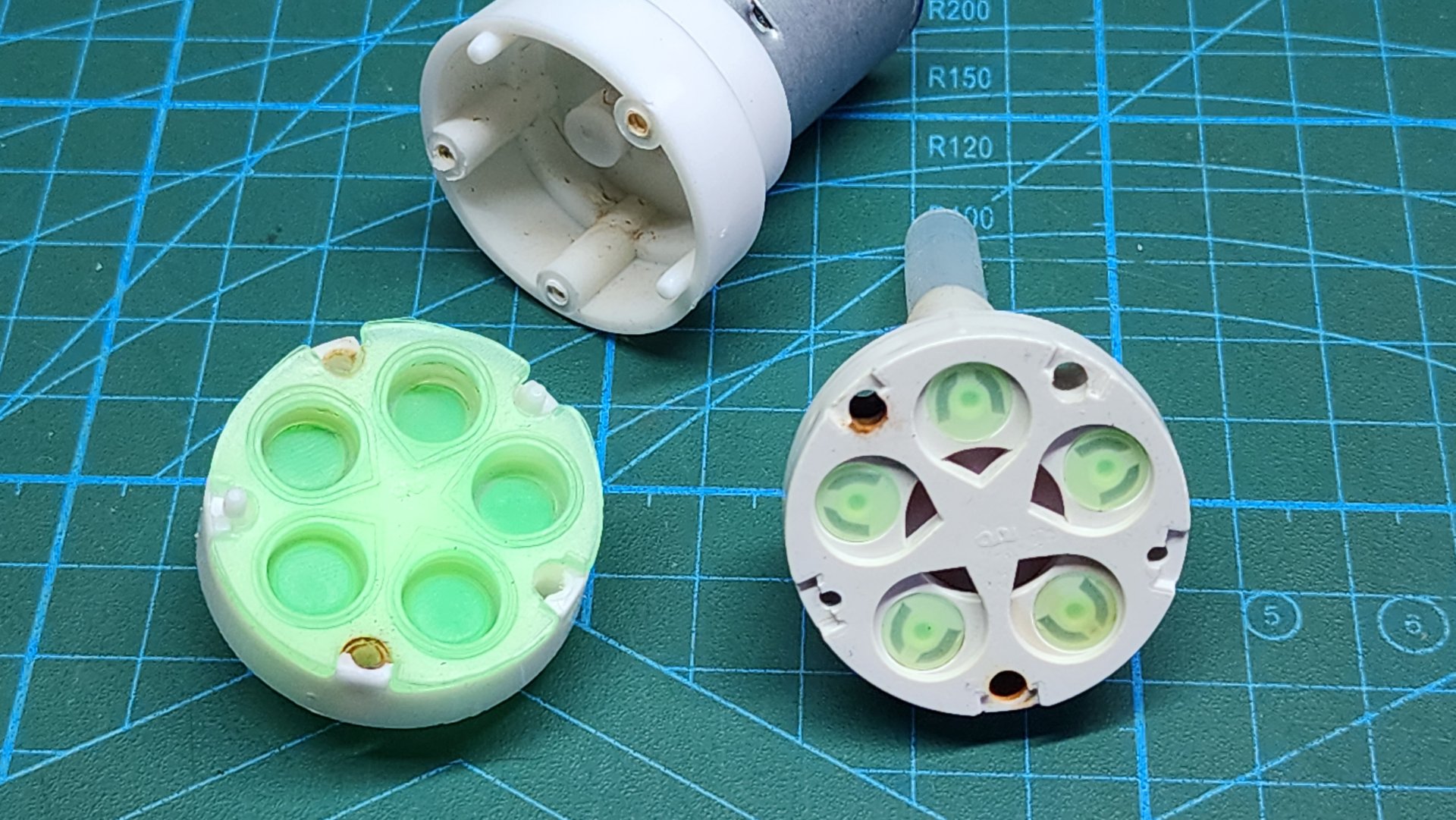

Membran sistemi ile çalışıyor

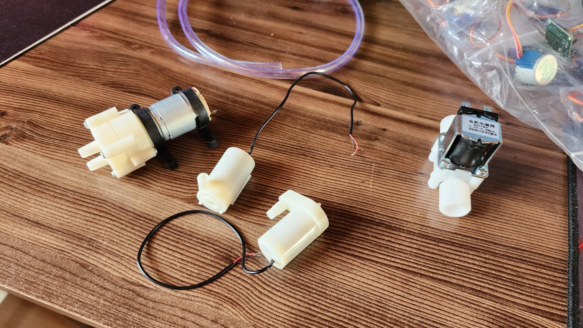

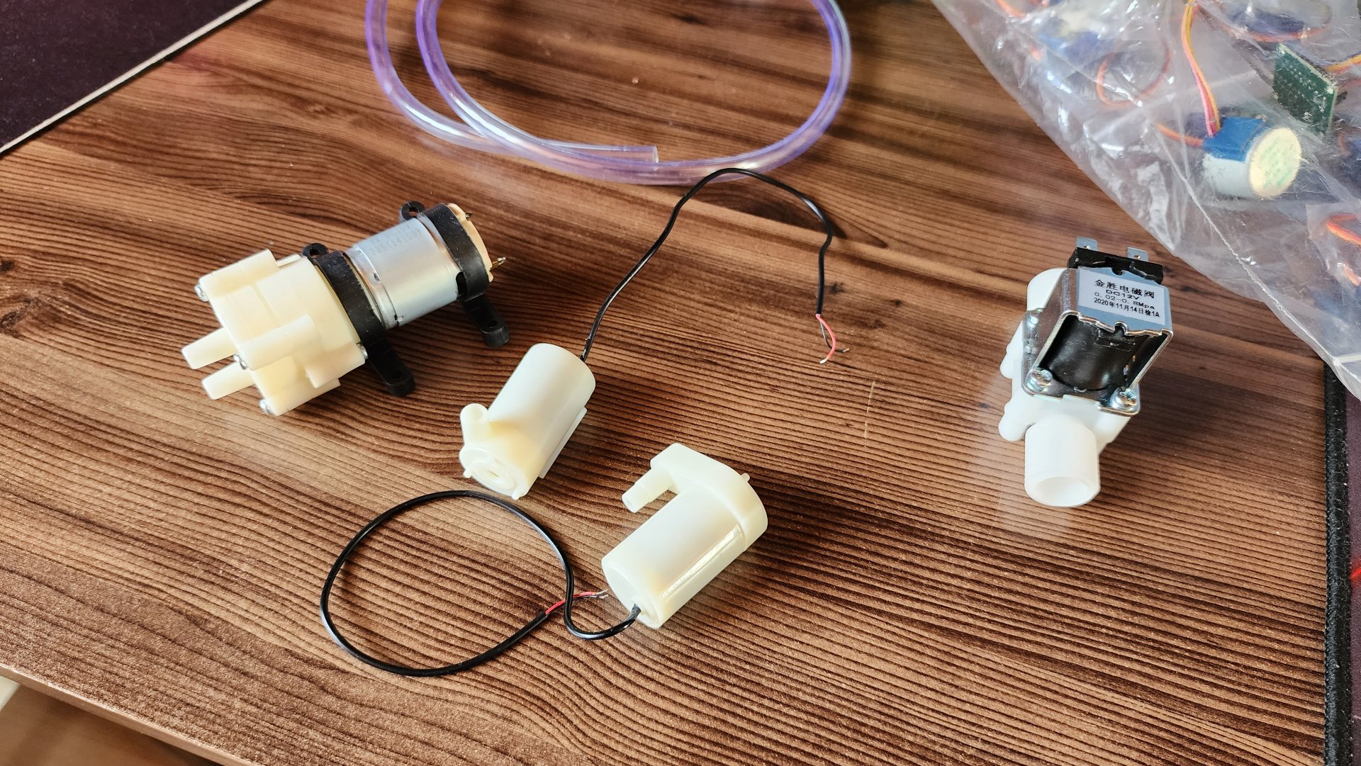

Ben bu iş için bir de şu motorları almıştım ama denemedim. Motoro hazır alıp, kontrolcüsünü filan sen tasarlamak istersen bunlarla da deneme yapabilrim. En sağdaki pompa değil, araya karışmış.
