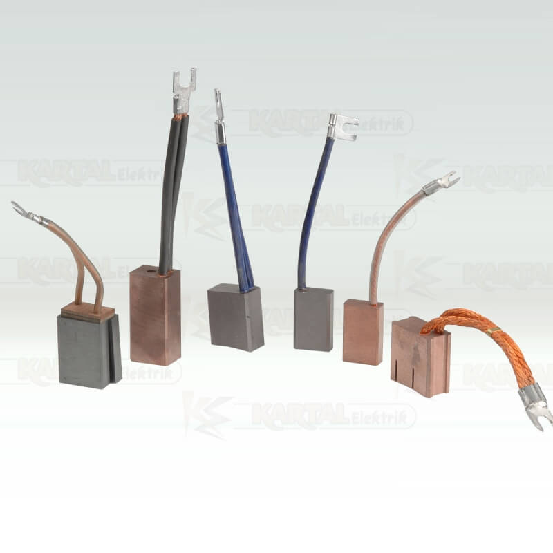

Kömür çift satılır.
Çift değiştirmeniz uygun olur. Kısa süre sonra eksilen diğer kömürü de değiştirmek zorunda kalmazsınız.
Kömürün etrafını ölçün.
İnternette kömür satışları var.
Sipariş verirsiniz.
Kömür lazım olunca buradan alırım.
Perşembe pazarı/Karaköy/İSTANBUL
