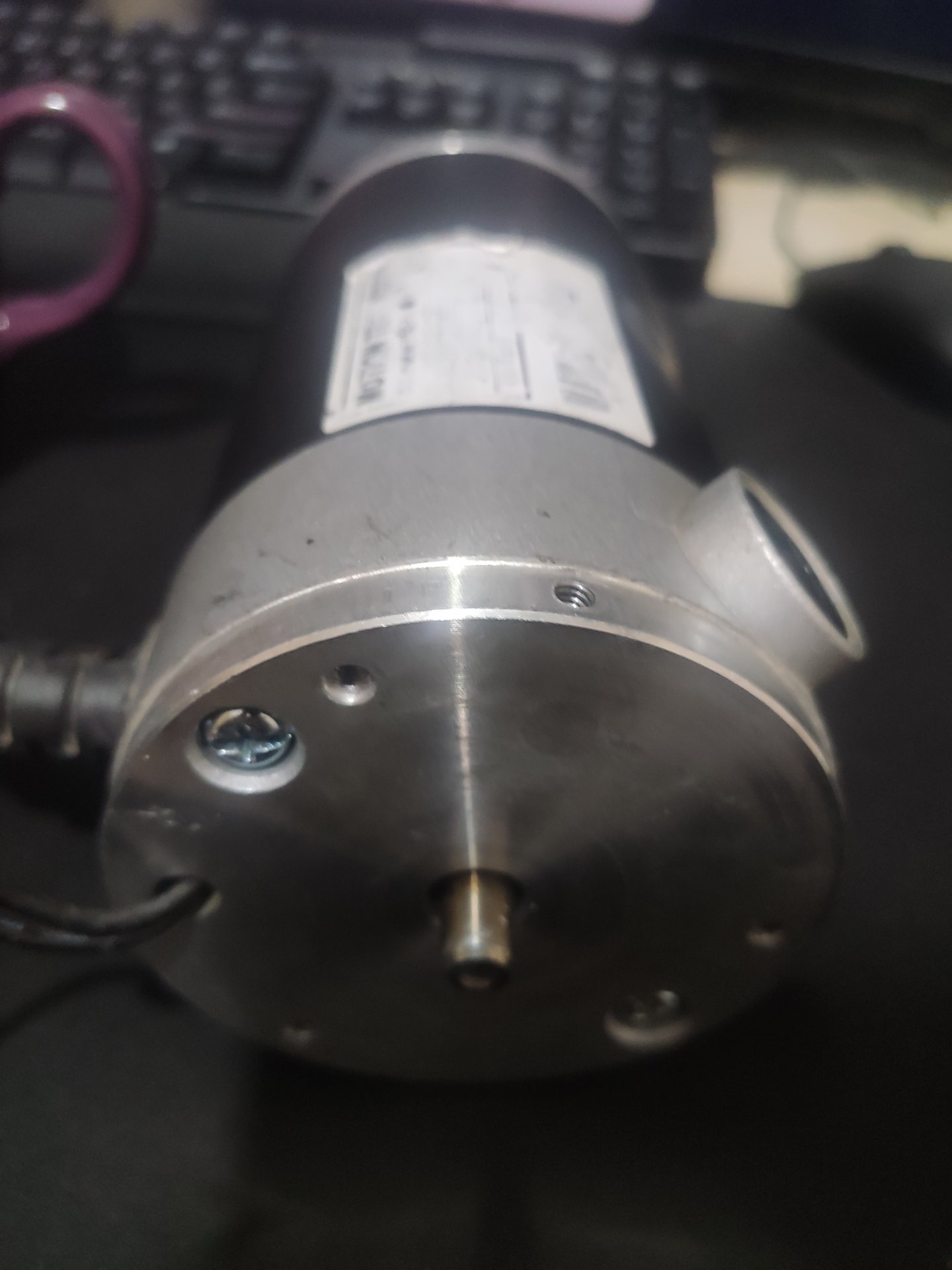

İyi günler,
Elimde MotionTech firmasının 24V 450W bir motoru var fakat reduktoru üzerinde değil ben bu motorun ucuna kasnak takacağım fakat şaft uzunlugu çok kısa geliyor.
Birinci sorum şaftı uzatmanın bir yolu var mıdır?
Arkasında motor freninin takılı oldugu yeri ana aktarım olarak kullansam motora herhangi bir sıkıntı verir miyim ve bana nasıl etkileri olur?
Şimdiden cevaplar için teşekkür ederim.

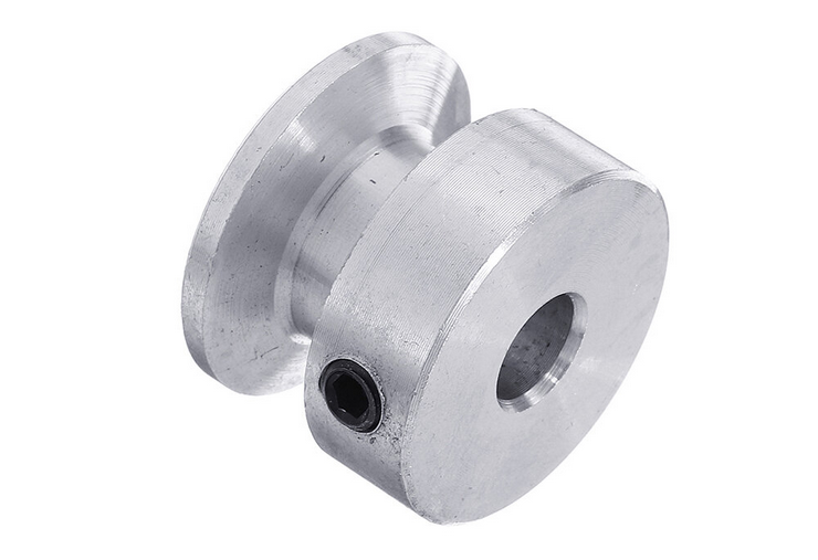

O şafta kasnak takılır gene.
Motoru ne kadar zorlayacağınıza göre değişir ama milin kalın kısa olduğu yönden bağlamak daha sağlıklı olur. Yanlış görmüyorsam motor milinde klavuz var. Kanımca tornada motor miline şapka şeklinde oturacak bir kasnak yaptırmak ve kasnağı merkezdeki klavuzlu delikten bir civata ile sabitlemek en sağlıklısı olacaktır.
Bu dediğiniz yöntemi bir tornacı ile görüşmem gerekiyor galiba cevabınız için çok teşekkür ederim.
