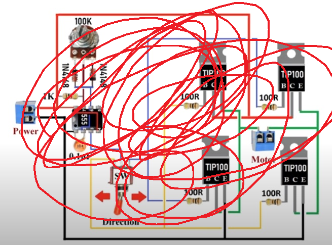

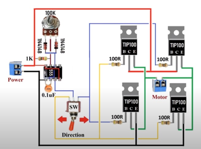

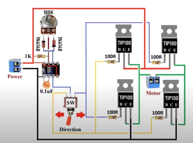

İyi günler 12v dc motor hız ve yön kontrol devresi yapmam lazım 555 entegresi kullanacağım ve h-köprüsü ilede yön ayarı yapmayı düşünüyorum devre şeması ve hangi malzemeleri kullanmam gerektiğini bilen varsa paylaşabilirse sevinirim
Ne bu? Odev mi? Cumlelere nokta eklersen daha anlasilir yazdigin. Boyle okumak zor oluyor.
Bu semada boşta kalan base uçlarını gnd ye çekmekte fayda var bence. Bir pulldown direnci kullanmak iyi olur.
Evet, mavi ve sari hatlara 100 Ohm ile Gnd arasinda 4.7K eklersen belirsizlik ortadan kalkar.
Transistor kullanmayi ogrenin artik.
Darlington kullaniyorum HFE cok yuksek demeyin. 1.2v kafadan VBE olarak kayboluyor zaten.

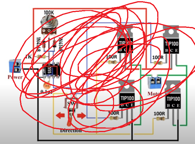

Tamam semani karalamiyorum. Hatali dusunulmus kisimlari asagidaki gibi sildim.
