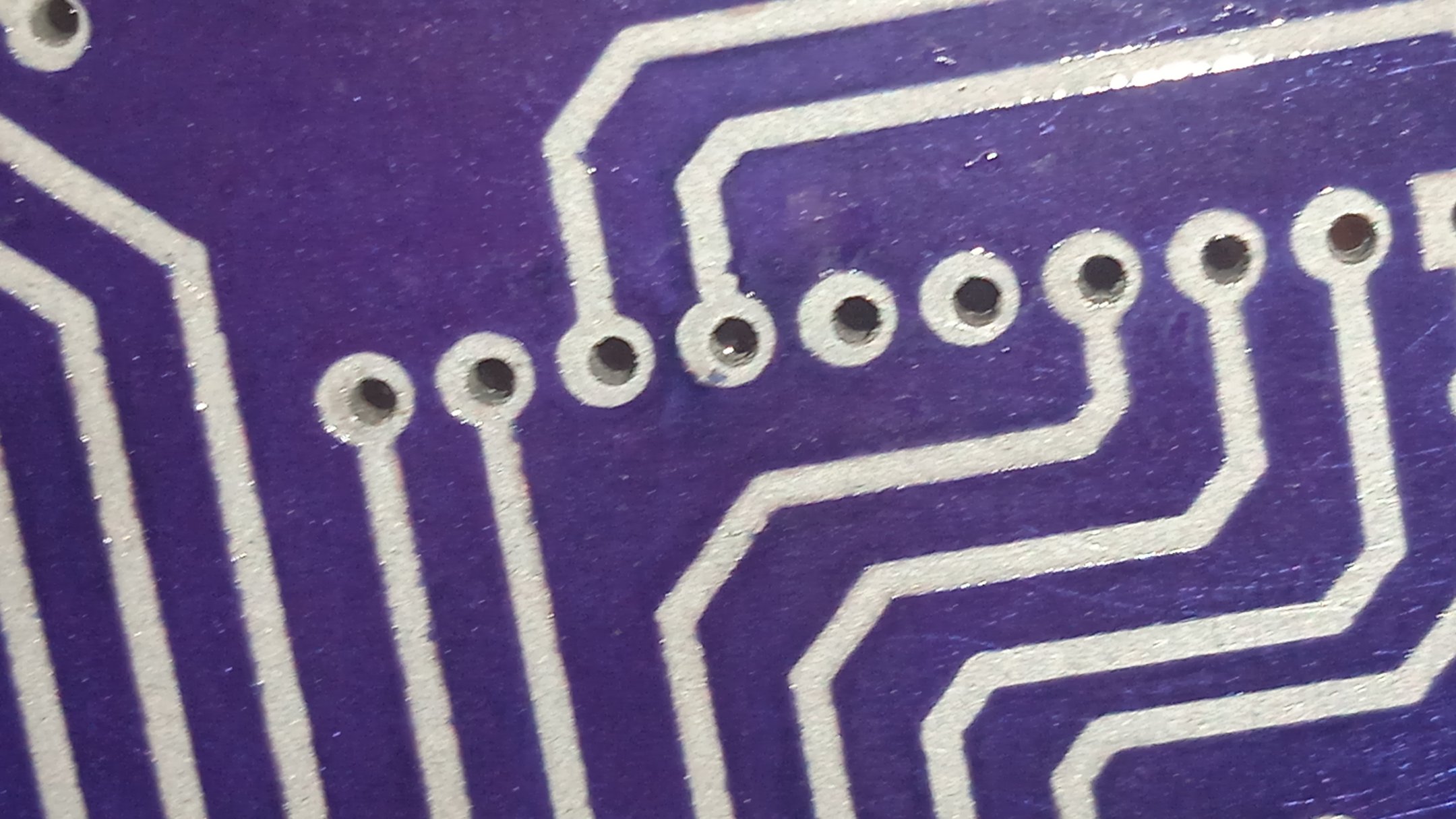

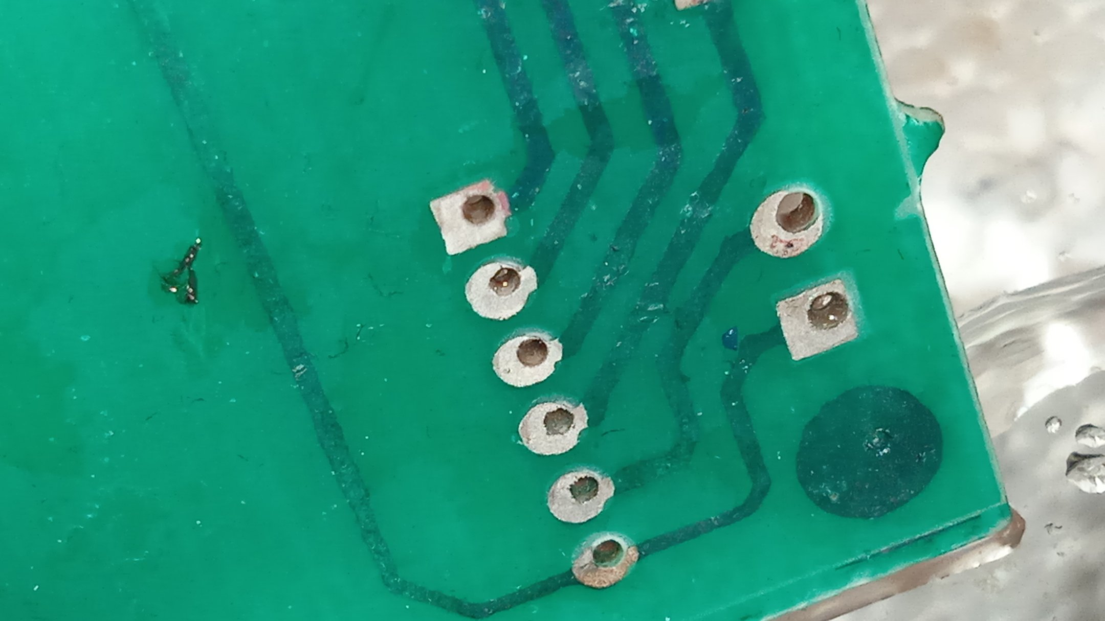

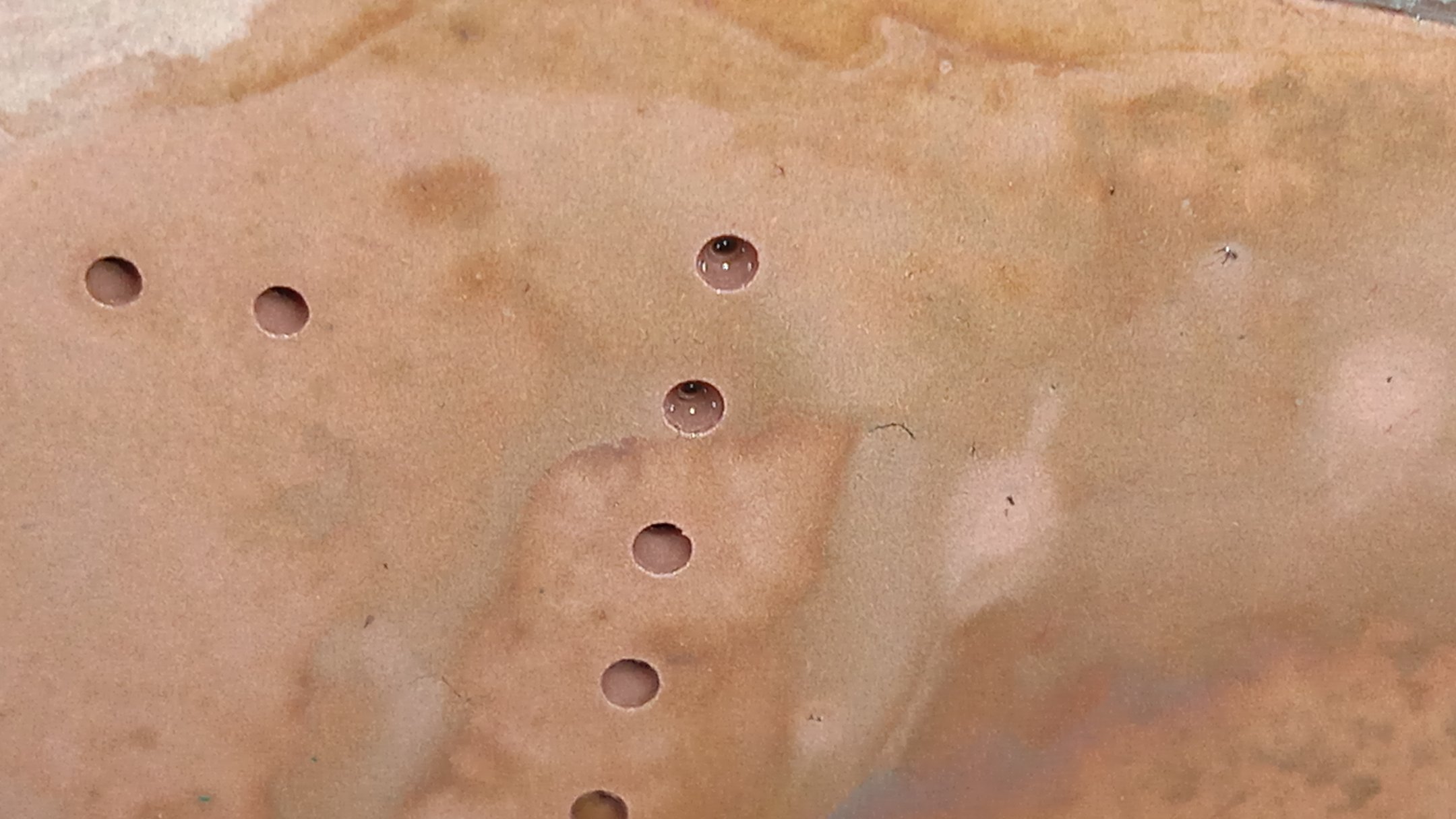

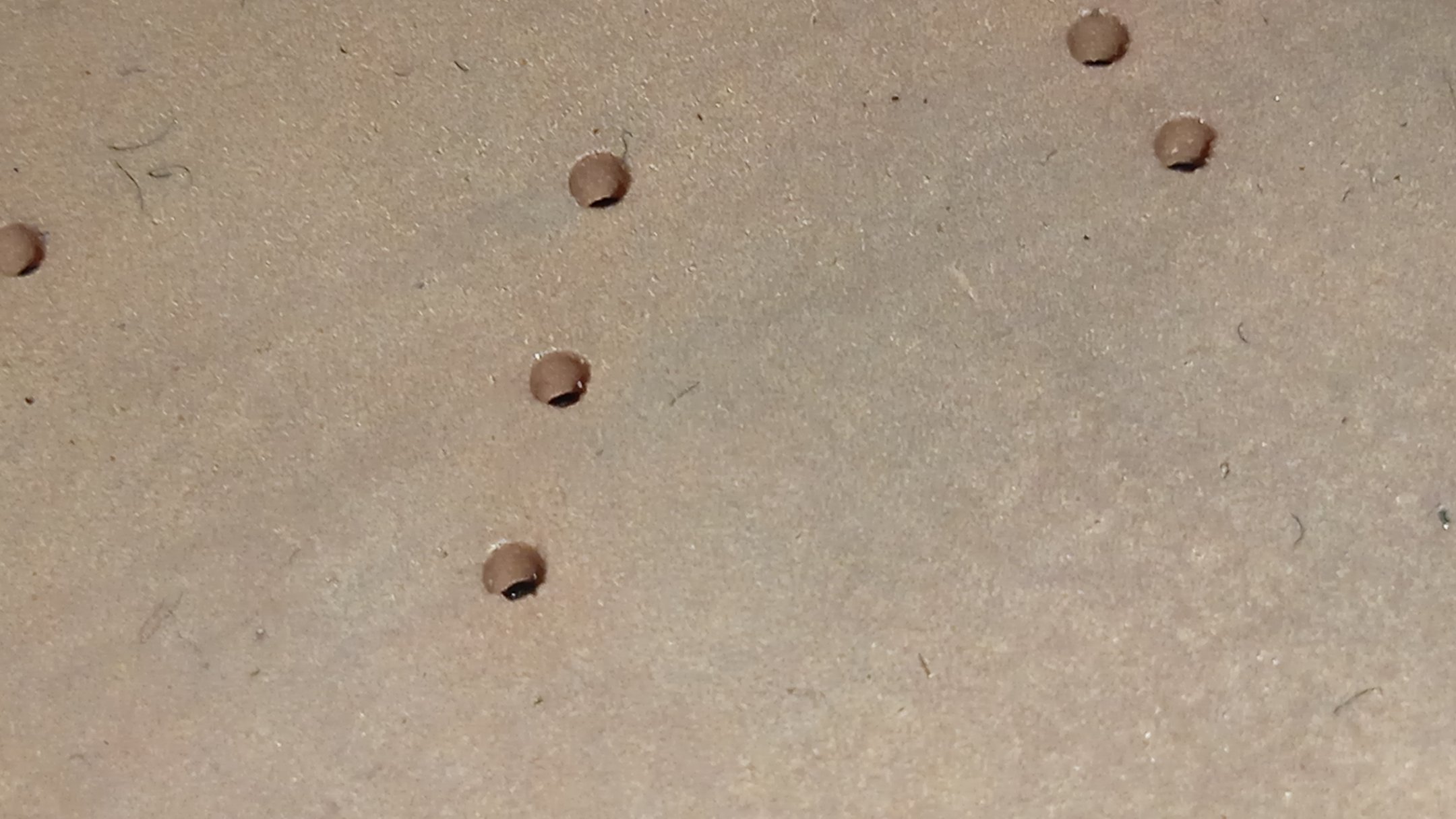

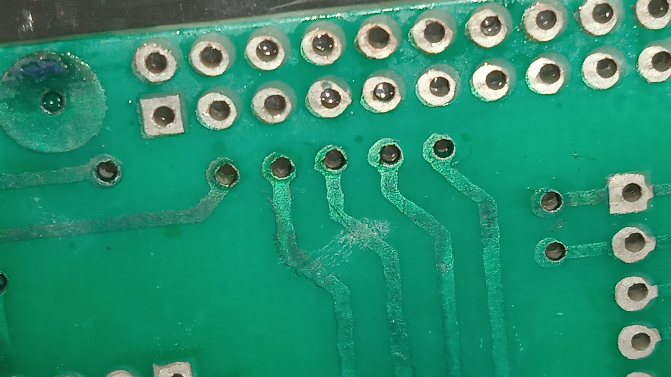

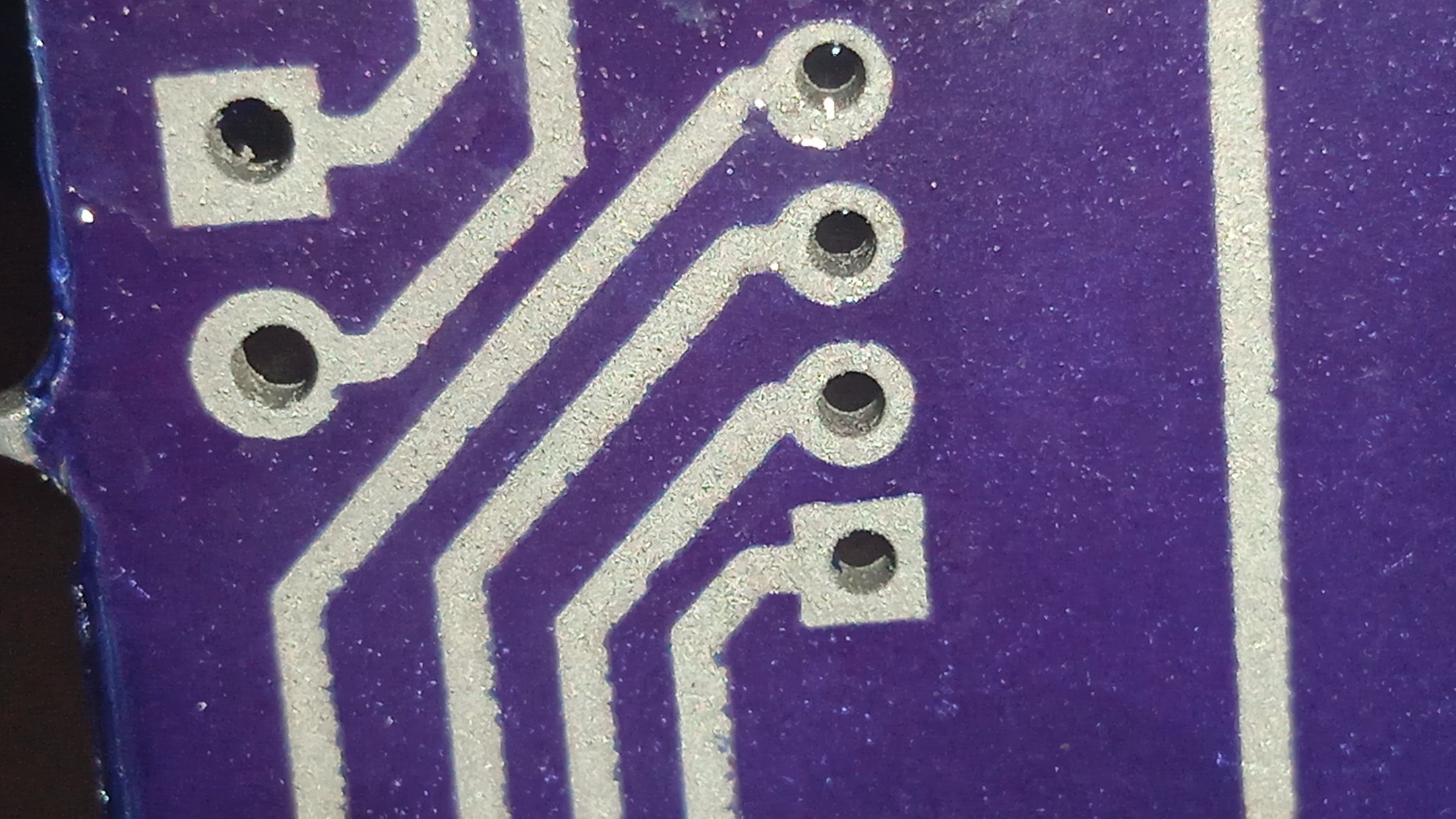

Arkadaşlar sonunda delik içi kaplama işini bitirdim hatta ilk ticari işimide yaptım. 1.resim galvanik kaplamanın sonucu, 2.resim kimyasal kaplamanın sonucu, 3 ve 4.resim kalay kaplamanın sonucu ve 5.resim ise soldermasklı hali devrenin tamamının fotoğrafını çekmeyi unutmuşum yarın yeni bir kart yapacağım onun fotoğraflarını daha iyi çekeceğim. En büyük problemlerimden biri deliklerin pedlerin merkezine tam olarak oturmaması. Yani vialar pedlerin dışına tasabiliyorlar bende delik içindeki kaplama gitmesin diye kalay kaplayıp öyle aşındırıyorum bu sayede delik içleri korunmuş oluyor.

Neden bu kadar uğraşmış acaba elektriksiz daldırma yöntemi ile 1.5um kalay kaplanabiliyor hemde tepkime otomatik gerçekleşiyor. Bakır ve kalay atomları yer değiştiriyor yüzeyde yer değistirecek atom kalmayınca tepkime kendi kendine duruyor. Galvanik kalay kaplama ise o çok daha kolay oluyor ve sonuçlar mükemmele yakın. Mesela yukarıdaki örnekte teorik olarak 10um kalay var. Direk galvanik ile kaplamak bu iş için en mantıklı yöntem bence. Benim cnc makinem düzgûn çalışmıyor kimya mevzusunu çözeyim bir tane cnc makinesi hemen arkasınada bir tane maskeleme makinesi yapacağım ama sermaye az olduğundan ötürü biraz yavaş olacak gibi duruyor.
