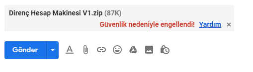

Dosyayı mail atmak istediğim zaman şöyle bir uyarı alıyorum. Sanırım gmail tanımadığı dosyalara izin vermiyor. Bunu aşmak için ne yapılabilir?
Bu forumla ilgili bir hata mı yoksa gmail ile ilgili mi?
Gmail ile ilgili. Bizim forum ile alakası yok abi.
