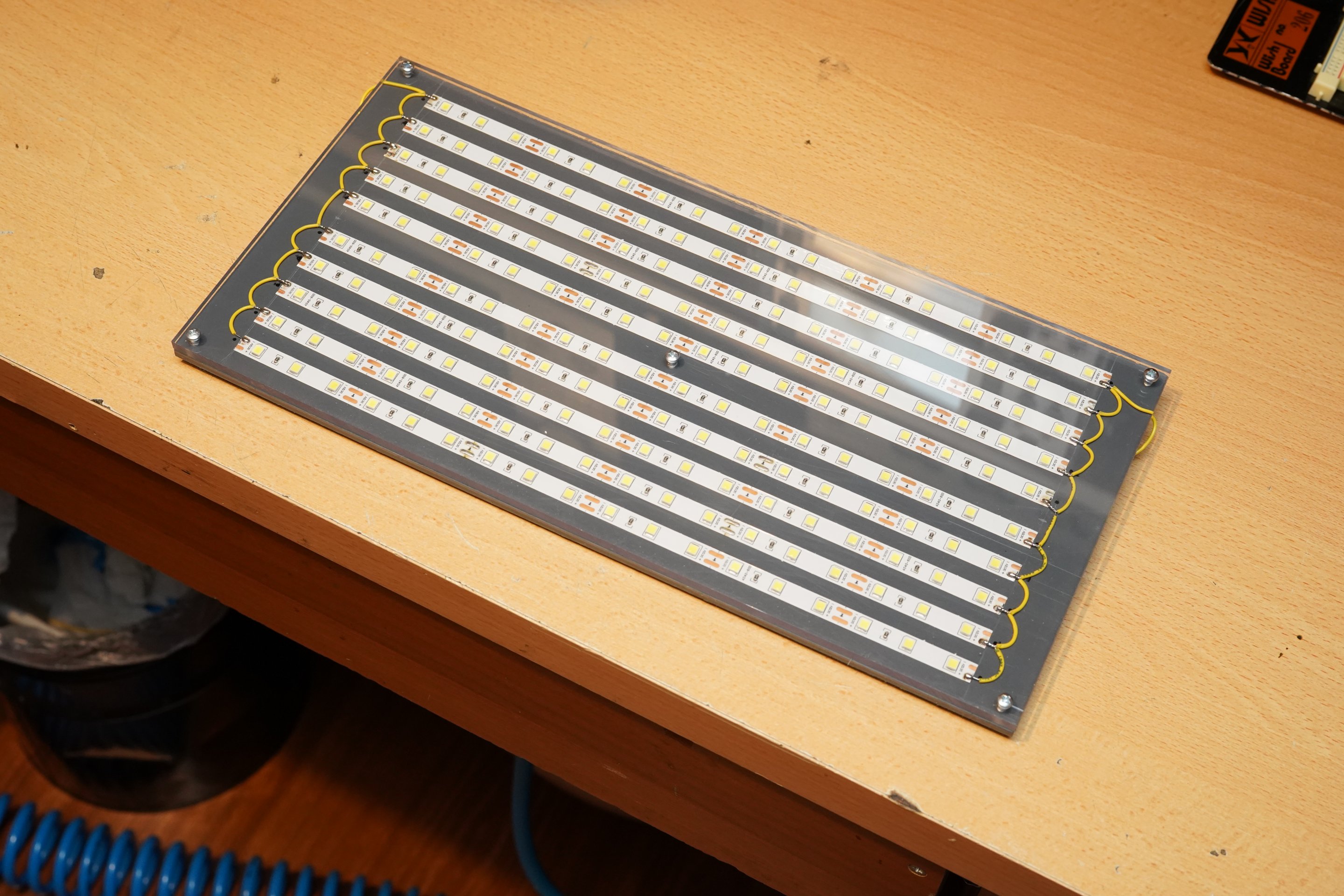

Minimal gölge ile fotoğraf veya video çekebilmek için, geniş alanları homojen aydınlatacak aparatları yapmaya başladım. İki tane yapacağım bunlardan.
Ticari olarak satılanların fiyatları hem oldukça yüksek hem de boyutları çok küçük, gölge riski daha fazla
Ben PVC ve akrilik levha arasına şerit led koyarak yapacağım işi
Şimdi şu şekilde şeritleri yerleştirdim. İlk başta bunları uç uca bağlayacaktım, ama voltaj düşümü olabilir. Paralel bağlasam daha iyi olacak gibi ...

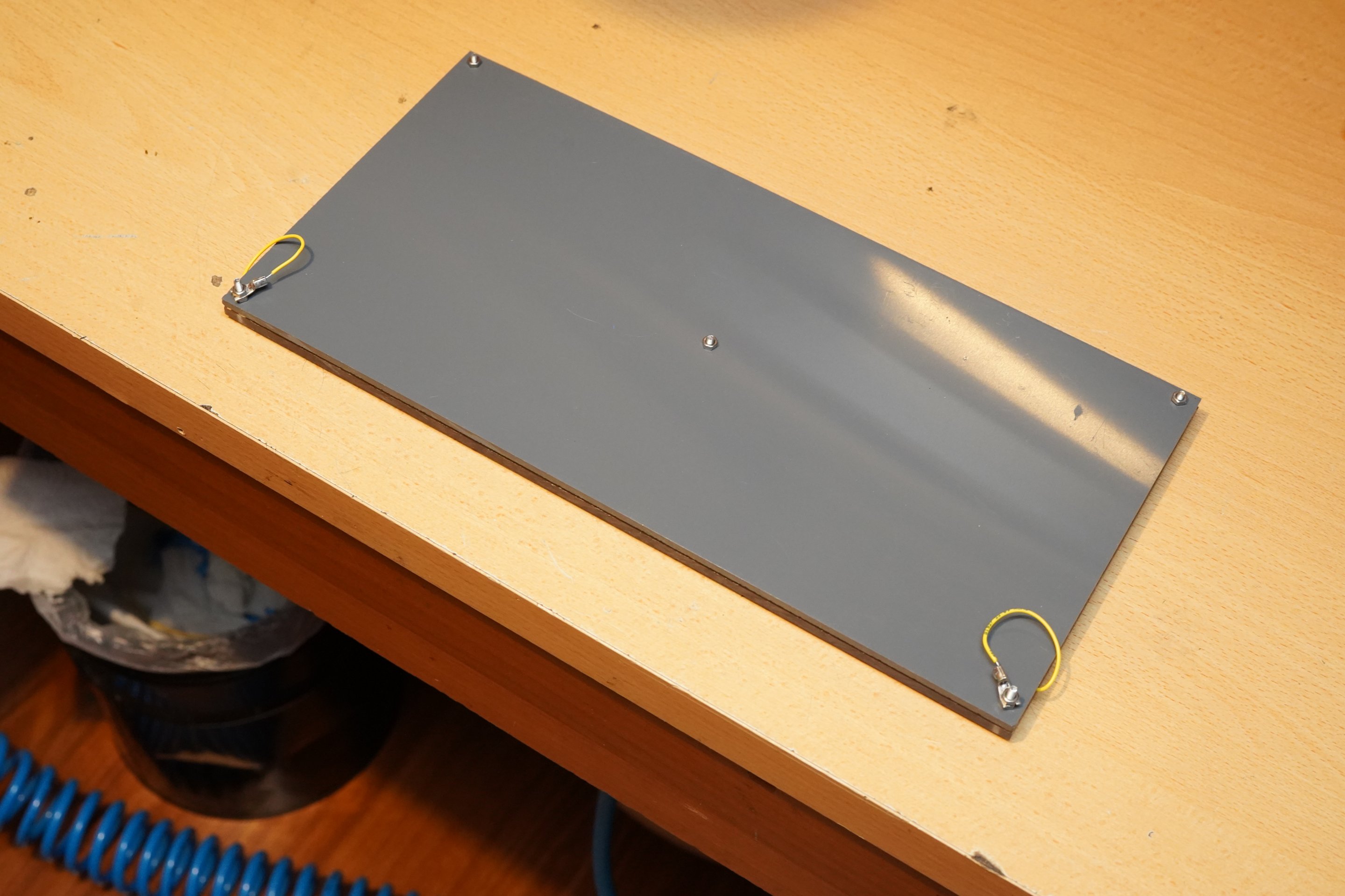

Panel tamamlandı. 3/8 UNC bağlantı yerini yarın atölyede yapacağım. PVC olduğu için Tangit ile çok sağlam PVC somun yapıştırabileceğim.

Masadaki lineer güç kaynağı ile besleyeceğim muhtemelen. Ayrı bir güç kaynağı yapsam ağırlık yapacak, olabildiğince hafif olması lazım. Somunu ince tarafa takacaktım ama böyle bile ağır oldu o yüzden uzun tarafa takacağım mecbur.
Yalnız kabloları biraz ince lehimlemişim, 24 AWG. LED grubu da 2 Amper çekiyor. Kablo izolasyonları erirse daha kalın kablo lehimlerim artık.

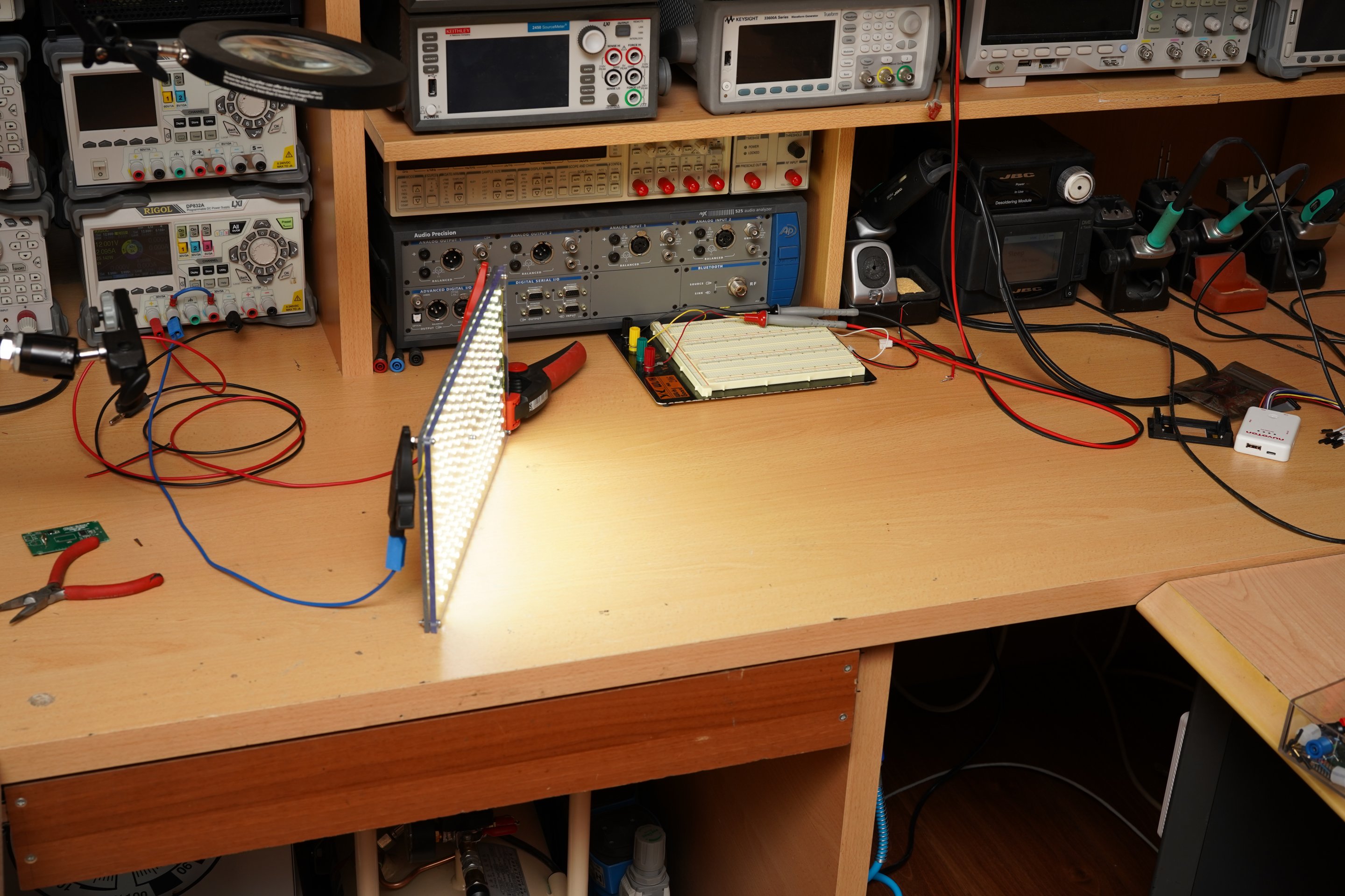

İkincisi de bitince bazı makro resimler çekip ekleyeyim. Ama yukarıdaki resimden çok belli olmuyor, ciddi aydınlatma gücü var. Ola ki daha fazla aydınlatma gerekti, kısa süreliğine voltajı 12V un üzerine çıkarabilirim.
