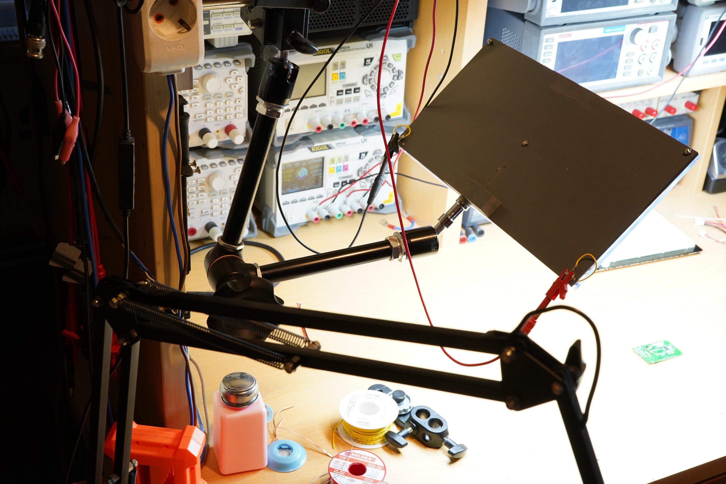

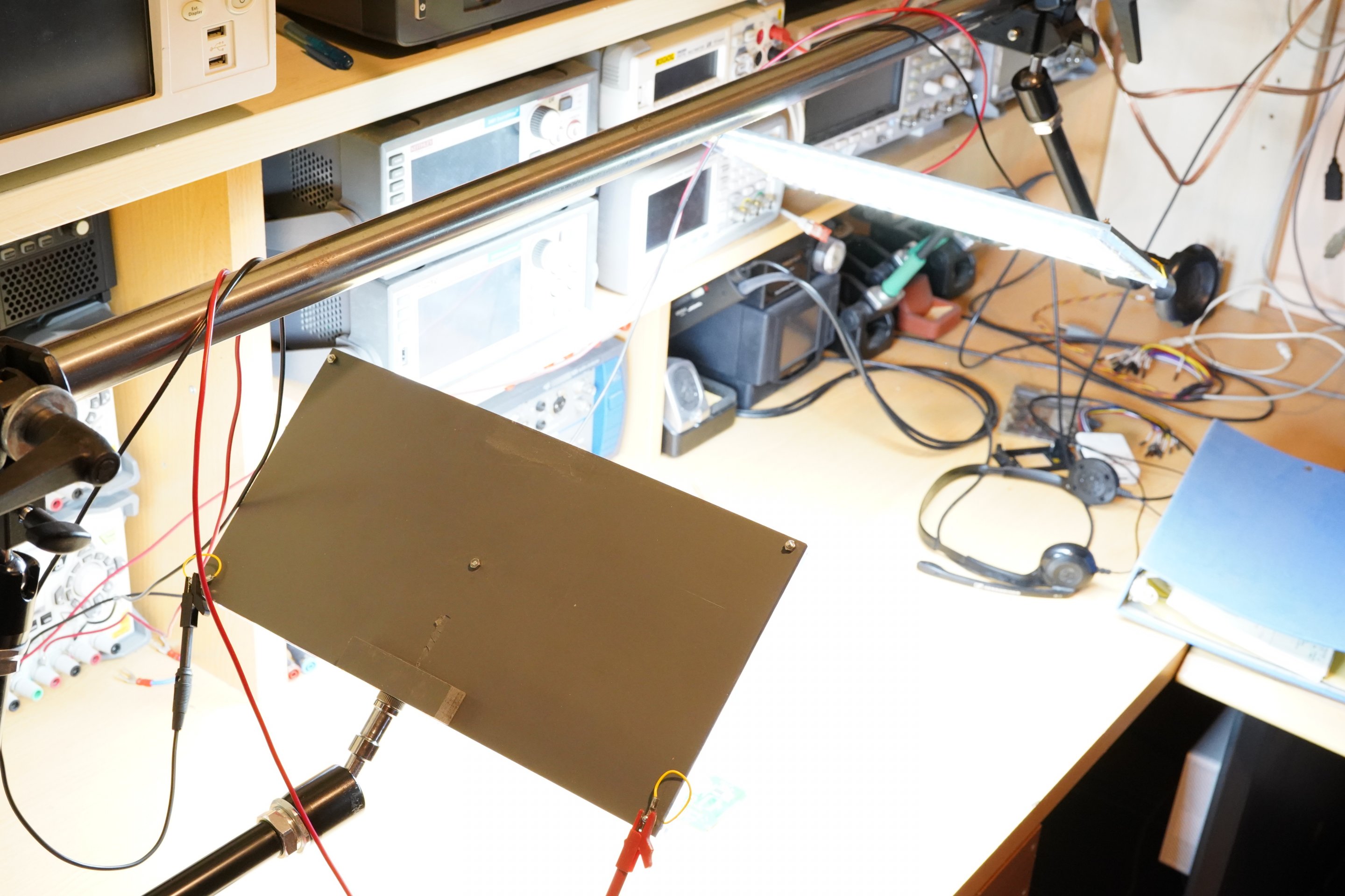

DIY stüdyo aydınlatmalar

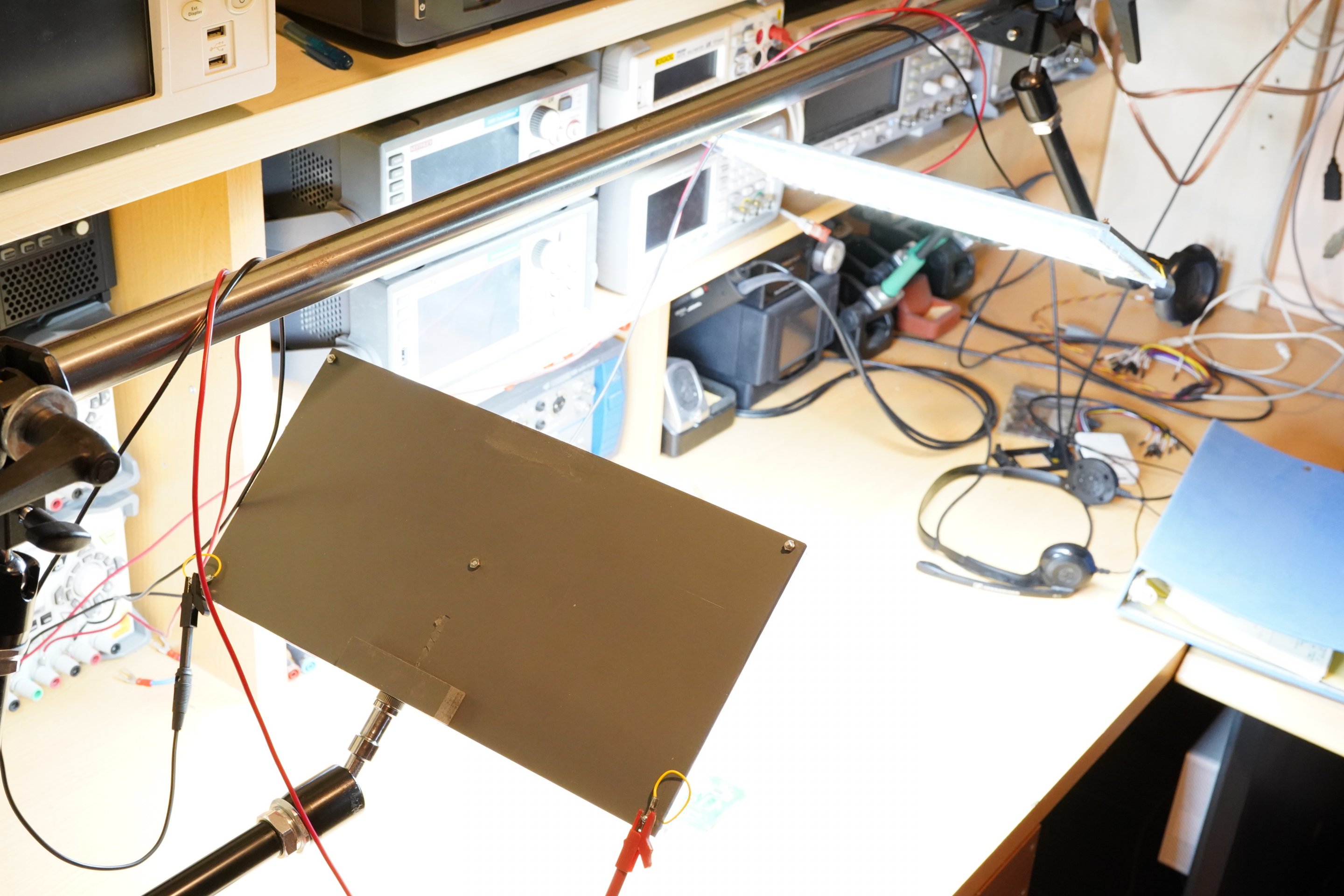

Peki alüminyum bir pcbye powerled kullansak daha parlak olmaz mı?
Power LED dediğin zaman, sanki daha az LED ile daha büyük parlaklık çağrıştırıyor. Ama gölgelenme olmaması ve ışığın her yeri doldurması için çok sayıda ışık kaynağı daha iyi.
İşlem tamam
"articulating arm" diye aratabilirsin.

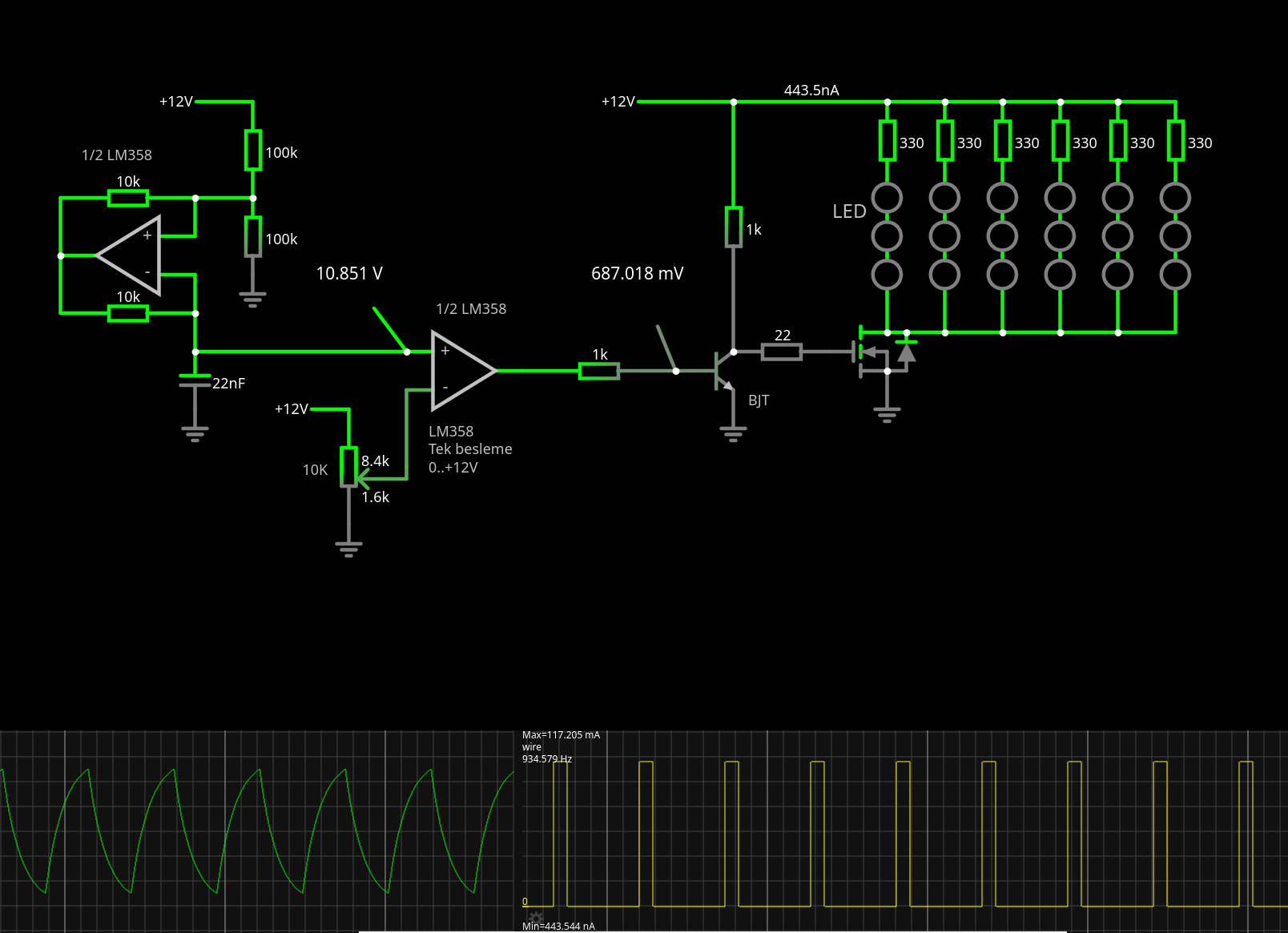

LED sürücü olmazsa ne olur peki? Bu devrede kare dalga ile parlaklık ayarlanabilir değil mi?
Parlaklık ayarı yapabilirsiniz, kullanmadığınızda düşük güçte çalıştırırsınız.
Anahtar ile de açıp kapayabilirsiniz. Sürücü konfor kısmı.
Sürücüyü nasıl yaparsanız yapın; ancak, PWM 500Hz üzeri olsun.
Aydınlatmalı ve aydınlatmasız, aynı ayarlarla çekilen obje fotoğrafları da güzel olurdu.
Orada lambayı değil benim fotoğrafçılığı test etmiş oluruz ve sonuç iyi olmaz :katil2:
