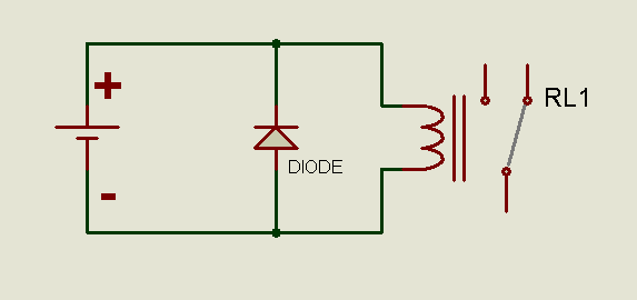

videoda diyotun anot katot bilgisi kafamı karıştırdı anlayan izah edermi.
Yav önyargılı davranmak istemiyorum ama, daha videoyi seyretmeye yeni başladım, 50. saniyede herif diyodun katoduna burası artıdır diyor :) Neyse geri kalanını da seyredeyim.
bu usta beni gülme krizine soktu. yahu insan merak eder biraz okur. bak birde bilmemek ayıp değil diyor nede güzel söylüyor. adamın dediği doğrultucu devrede katot'tan artı voltaj çıkıyor ya ondan dolayı artı diyor. :D Böyle ustalar piyasada ekmek yiyor. Helal olsun.............
Evet videonun geri kalanı da tam bir afet ... Adamın ölçü aletinin pozitifi kırmızı olduğu için her gördüğü kırmızı nesneyi ARTI olarak nitelendiriyor. Diyotların bağlı olduğu şeritler kırmızı olduğu için mutlaka artı olmalı :D
Hani derler ya, bir deli kuyuya taş atmış, kırk akıllı çıkaramamış, işte bu adamın yarattığı tahribat da böyle birşey.

Video yu izlemedim ancak eski ustalar diyotun - ucuna + derler. Zamanında bende böyle bir olay yaşamıştım. Eski ustaların bu konudaki düşünce mantığı şu. Doğrulma sırasında - uçtan + çıktığı için - uca + diyorlar. Nihayetinde tabir yanış...
Öyle dese sesimi çıkarmayacağım zaten. Ama videonun birçok yerinde beyaz band olan yer anot, diğer taraf katot diyor. Bu farklı yorumlanabilecek birşey değil, düpedüz yanlış.
videodaki dayı laf anlatmak çok zor. diyotun sadece doğrultma yaptığı biliyor ve ona göre konuşuyor. diyotun şu devredeki amacı bambaşka. eminim bu devreyi kurup fluke multimetresiyle ölçüm yapsa hatasını anlardı.
15133 eklentisine bak
Hem bu devrede hem doğrultucuda da dediği doğru değil aslında. Diyot iletimde iken her zaman katot, anoda göre daha negatiftir, yani eksidir. Bir de multimetre eksi gösteriyorsa bunun anlamı ölçüm yanlış yapılıyor diyor. Bu da doğru değil. Ben şimdi opamp devreme simetrik voltaj verdim. Şaseye göre +Vcc yi ölçüyorum +12V var, -Vcc yi ölçüyorum -12V var. Bunları görünce gayet memnunum, her iki yerde de olması gereken voltajlar var, ölçümlerim de doğru :)
