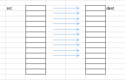

Şöyle bir kullanıma rastladım; string kopyalıyor.
while(*dest++ = *src++);
ve doğru sırda yorumlayamadım.
src adresi 10, dest adresi 50 olsun...
*dest++ = *src ++
src deki datayı dest e kopyala, sonra ikisinide bir artır. Bu mümkünse sonuç true olur döngü koşulu devam eder tekrar sorgulanır. ee bu durum nasıl bozulur. Bu ifade nasıl çalışıyor...? Biri beni işlem operatör önceliği ile vs aydınlatabilir mi...
    7.8 KB · Görüntüleme: 239

şöyle bir deneme yaparak işlem önceliğini anladım. Önce eşitleme sonra artırım yapılıyor. Bu tamam...
Peki dizinin bitiş karakteti '\0' kopyalanamaz bir karaktermi?
Oradaki işlem sonucu while döngüsünün şartı olarak kullanılıyor. Yani dest pointerinin işaret ettiği yerdeki data. Sıfır ile sonlanan bir diziyi, sondaki sıfır datası dahil kopyalar ve en son sıfırı kopyaladığında *dest sıfır olacağı için while döngüsü sonlanır.
Ama bu şekilde arap saçı gibi kod yazanlar genelde işi çok iyi bilmeyen, gösteriş meraklısı programcılar. Bu şekilde kod yazmanın hiçbir faydası olmaz. Hem okunması zordur, hem debug ederken adım adım çalıştırma zordur, hem de senin kodu devralan başka bir programcı tarafından bol bol kulakların çınlatılır :katil2:
Şöyle yazarsan bu kodu, hem aynı işi yapar, hem de üretitilen makina kodunun performansında belirgin hiçbir fark olmaz, hem de senden sonraki programcının duasını alırsın :)

Bende şöyle bir açıklama buldum;
Kısaltılma yapılamdan önceki hali şudur diyor;
    while((*dest = *src) != '\0')
        dest ++;
        src ++;
Sonra kısaltma yapılarak artışlar while parantezi içine alınmış;
 while((*dest++ = *src++) != '\0');
Son olarak derki 0 ile (koşul) karşılaştırma yapıldığından buna da gerek yoktur... (bunu tam anlamadım hala)

Sonuç : konuyu anladım. Klasik kodlamada işlem önceliğine bir şekilde aşinayız ve genelde aynı anda çok fazla işlem yok. (en fazla a +=1 gibi kısaltmalar görüyoruz) Fakat bu yukarıdaki kullanımı anlamak için işlem önceliğine iyi hakim olmak gerekiyormuş....
Kafa karıştıran bir başka şey ise while içinde koşul odaklı bakış açımız. "=" ataması ilk başta koşul gibi gelmişti bana... Aslında koşul orada değil sonuçta...
