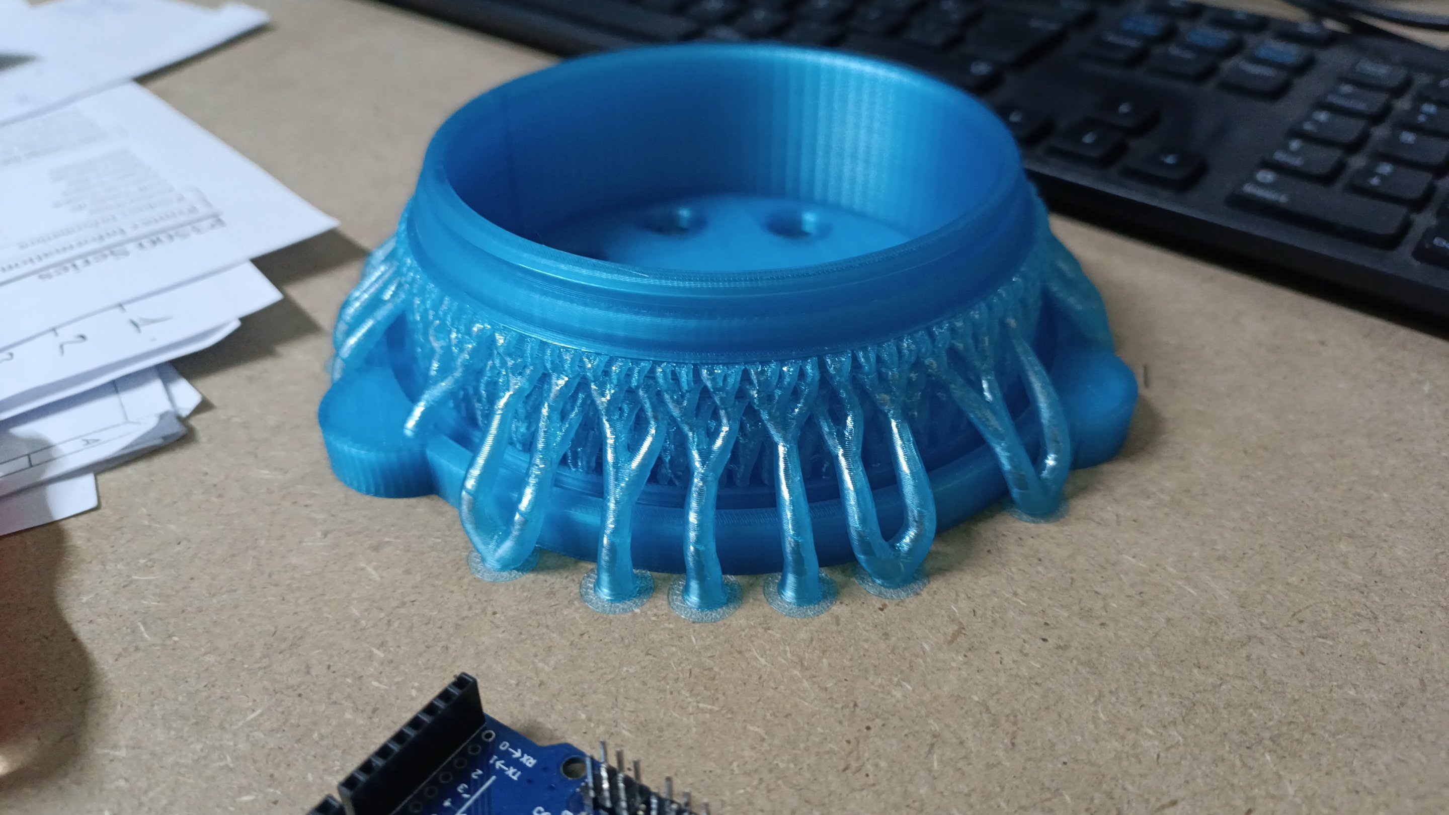

Arkadaşım Teknofest yarışmasına hazırlanıyor. Otonom drone ile görüntü işleme ve yük bırakma görevini yerine getirmeye çalışıyor.
Görev:
Kırmızı ve mavi bölgeyi tespit edip o bölgenin üzerine uçmak ve o bölge ile aynı renkteki yükü bölge içine bırakmak.
Yani kırmızı bölgeye ulaştığı zaman kırmızı yükü, mavi bölgeye ulaştığı zaman mavi yükü bırakacak.
Aparatın hafif olması isteniyor.
Aparat şekillenmeye başladı.
Endswitchler ve motor sürücü henüz bağlanmadı ama bitince güzel olacak inşallah.
Video / görsel paylaşmam da sıkıntı yok ama 3d çizimleri arkadaşa soracağım. Sıkıntı yoksa 3d çizimleri ve gijon + pirinç çubuğun boyutlarını paylaşırım.
Eğer daha da küçük ve hafifi gerekirse lineer aktüatör olarak CD/DVD player içindeki minyatür mekanizma kullanılabilir. Tabi daha güçsüz olacaktır ve 2 fazlı step motor olarak sürmek gerekecek.
Elimde birkaç tane var ama güç olarak yetmeyecektir. İki tane yarım kiloluk yük olacak. Yani mil üzerinde 1kg yükün ağırlığı olacak. Hem redüktör hem giijon olunca burada yeterli tork var ama step motorda bunu sağlamak zor olacak.

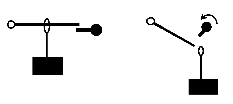

Minicik bir selenoid daha pratik olmaz mi?
Elle kurulan duzenegin kurtarma pimi selenoid ile cektirilebilir.
Hatta tek kullanimlik duzenekte olabilir. Bir ipcik isitilip kopartilabilir.
Hafiflik acisindan oneriler benimkisi.
Başta o şekilde düşündük ama iki yük olacak ve yükleri bırakma sırası belli değil. Bu yüzden çift selenoid olmak zorunda.
Hatta aynı mekanizmayı servo motor ile de kurmak aklımıza geldi ama sadece motor buradaki tüm makanüzmadan daha ağır. Kaldı ki aparatları olacak
Minicik selonidler var ama sectigin motor da guzel. Fakat o gijon fazla kaba ve agirlik yapar. Kurulmus duzenegin kurtarma pinini o reduktorlu motorla aktive edebilirsin.
Motorun boyundan dolayı sistem biraz uzun oldu. Gijonun boyu toplamda 4cm civarında. Motor + 2 tane kaplin + gijon toplam 14gr.
Taban kutusunu yanlışlıkla %100 doluluk4a bastım. %20~25 doluluğa düşürünce 6~7gr daha hafifleyecek.

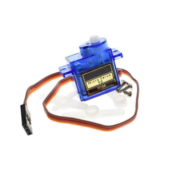

9 gr mikro servolar var bunların torku epey yüksek direkt bile kullanılabilir, ya da bu servoların çok turlu olanları var o zaman sendeki motora yakın torkla mili çevirebilir. harici driver vs tüm ağırlıklardan da kurtulmuş olursun 6 volt besleme ve 1 tane pwm sinyali yeterli kontrol için.

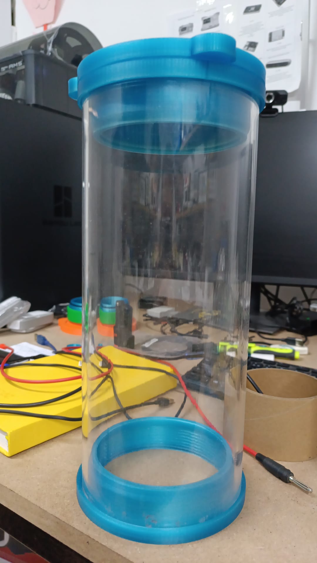

Başka bir arkadaş da sualtı ROV kategorisi için hazırlanıyor. Ama bazı kurallar takımları bezdiriyor. Denizin 20mt altında çalışması isteniyor. 2 bar basınç altında sızdırmazlığı sağlamak kolay değil. Daha doğrusu sızdırmazlığı sağlanmış hazır ürünlere yönlerdirme var.
Kapak ve flanş için yaklaşık 2kg filament harcadım. 2 bar basınçlı ortam bulamadığım için test edemeden gönderdim.

Yükün dron hareket edince değişik ivmelerden dolayı kayarak çenelerden kaçma ihtimali var. Çenelere zımpara yapıştırarak bunun önü alınır.
Tutma hareketi otomatik değilse kilitleme mekanizmalar sıkma yöntemine iyi alternatif durumuna gelir.

Kapak ve flanş için yaklaşık 2kg filament harcadım. 2 bar basınçlı ortam bulamadığım için test edemeden gönderdim.40401 eklentisine bak

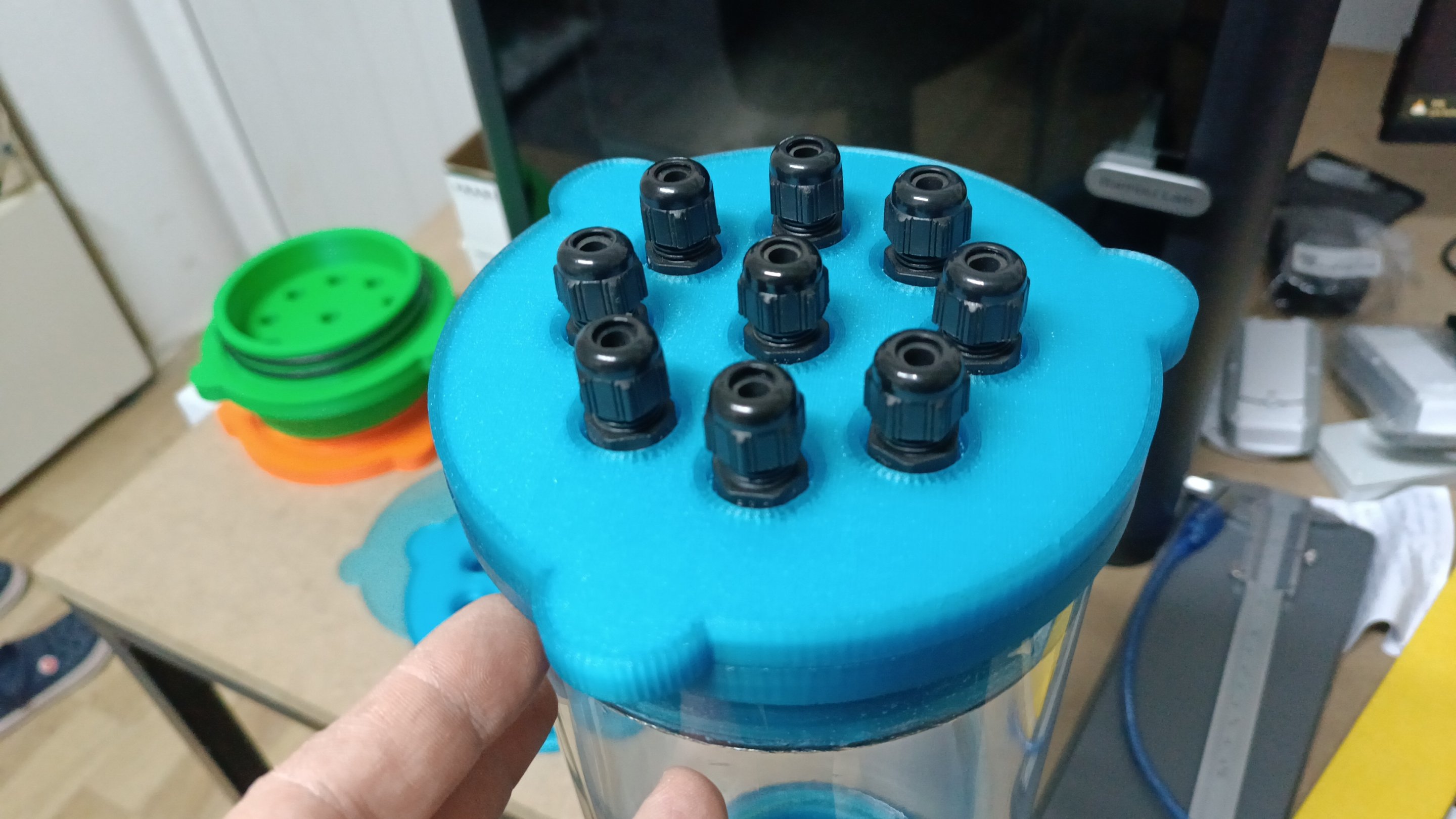

Kapaktaki kablo rakorları ne için Hocam?
Sualtı cihaz olacağı için 8 adet motor ve diğer elektrik bağlantısının sızdırmazlığı rakor ile yapıldı. Bu yüzden 10 tane rakor var.

3d yazıcı ile basılan sistemde parça kırılmadıktan sonra bırakma ihtimali yok. Ençok hoşuma giden yanı da bu.
