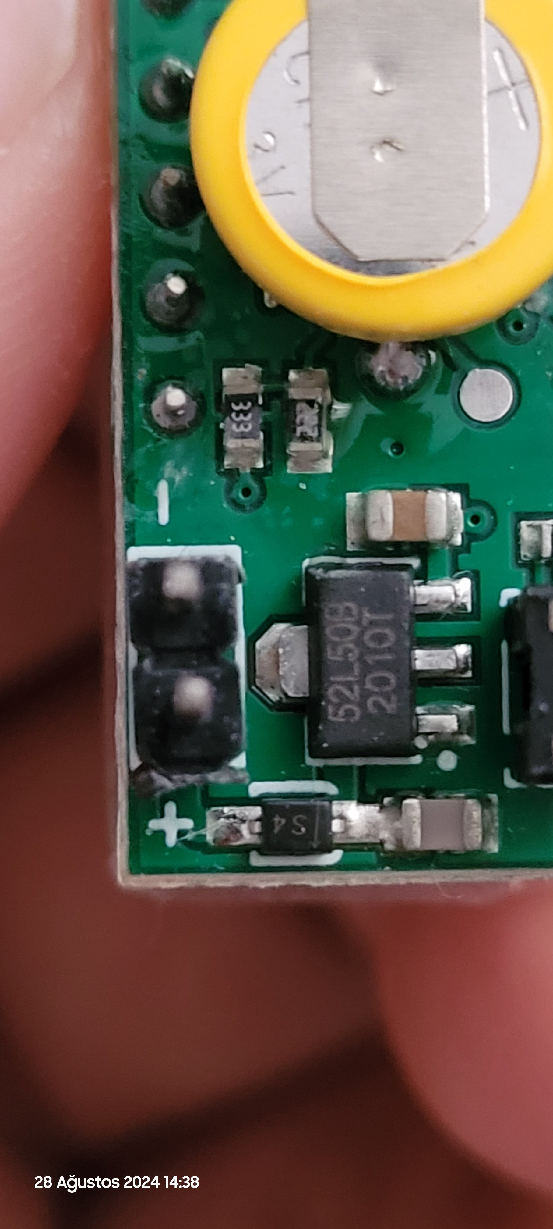

Merhaba ds3231 saat voltaj sıcaklık göstergesi olan mini bir saat kullanışlı ancak kısa devre sonucu arıza yaptı üzerinde 6203 entegresi var sanırım darbeyi alan kısım da bu oldu ancak bu entegre yok yerine 1117 kullansam uygun olur mu ? aynı devreden bir adet daha sipariş verdim hasar alan diyot okunmuyor bu sayede onun da ne olduğu tespit edeceğim.

Attığın örnek resimde diyot için S4 yazıyor. Nette karşılığında şunu buldum ama emin değilim.
Olmaz çünkü senin regülatörde 1-GND 2-VIN 3-VOUT
AMS1117 Regülatörde 1-GND 2-VOUT 3-VIN
Bacak yapısı uyan bir regülatör bulman lazım. Ayrıca datasheetinden kaç volt olduğunu çözemedim senin regülatörün.
3.3 v olduğunu düşünüyorum datasheat te 6203 ün yanında numarası var 33 50 gibi entegre üzerinde 36 yazıyor.
Dışarıdan besleme vererek test edeceğim sonucu bildiririm schottky diyot olarak ta ne kullanacağım araştırıyorum SMD bulamazsam normal ölçüde bir diyot bağlayacağım
Diyot özdisanda yada direnç nette kesin vardır.
6203 datasında voltaj kolayca anlaşılıyor evet ama senin entegre ile tutmuyor rakamlar. Bende o noktada tıkandım.
6203 ün sabit voltaj vereni de var harici dirençlerle ayarlananı da var. O devrede harici dirençlerle ayarlanmış. Muhtemelen 3.3 V dur çünkü RTC nin önerilen çalışma voltaj aralığının ortasına denk geliyor. Arka tarafta işlemci varmı?
Merhaba @taydın devrede komponent lerin görüldüğü tarafın arkasında her hangi bir işlemci veya devre elemanı yok. Bu devreyi özellikleri gereği seviyorum bir tane daha sipariş verdim ölçümler yapacağım. Resimde attığım 6203 50 ibaresi var bu da 5 v mu acaba sorusunu aklıma getiriyor. Elimdeki devre üzerinde 6203 36 ibaresi var. Bahsettiğiniz gibi ayarlı olabilir o nedenle emin olmak istedim. Sonuçları bildireceğim teşekkür ederim
Aynı modülden bir adet daha sipariş ettim ve 6203 ün 3.6;v çıkış verdiğini gördüm sonrasında harici 3.6v uyguladım ve çalıştı. Şu sıralar elimdeki hurdalarda 3.3/ 3.6 v arıyorum ilginiz için teşekkür ederim sizlere
