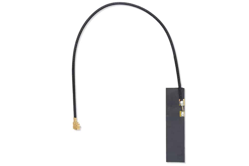

anten olarak chip-seramik-pcb antenleri sürekli kullanıyoruz. al tak şeklinde çalışacak ürünler değiller. şartlar iyi ise çalışır ama doğru ayarlanırsa çok daha verimli olur. bir seçenek de ufak kablolu ipx internal antenlerden kullanmak. aslında bunlar da gene ölçme-ayarlama istiyor ama pcb seramik-chip antene kıyasla biraz daha toleranslı. tabi anteni gidip metal bir yüzeye yapıştırmamak gerek.
