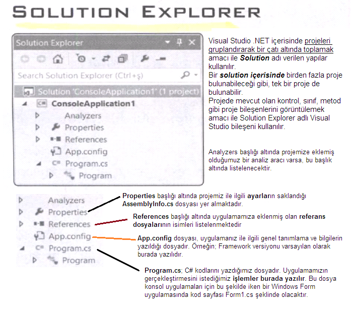

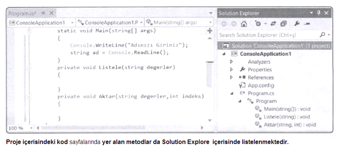

The Solution Explorer tool window (Ctrl+Alt+L) provides a convenient visual representation
of the solution, projects, and items.
Çözüm Gezgini araç penceresi (Ctrl+Alt+L), kullanışlı bir görsel temsilini sağlar
çözümün, projelerin ve öğelerin

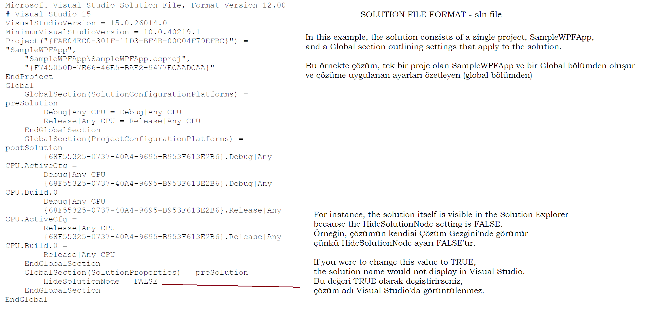

A .sln file, short for solution file, is a text-based file generated by Visual Studio
to store information about the projects in your solution.
Çözüm dosyası anlamına gelen .sln dosyası, Visual Studio tarafından oluşturulan metin tabanlı bir dosyadır.
çözümünüzdeki projeler hakkında bilgi depolamak için
It acts as a container for multiple projects, facilitating their organization, build configurations, and dependencies.
Birden fazla proje için bir kapsayıcı görevi görerek bunların organizasyonunu, yapılandırmalarını ve bağımlılıklarını kolaylaştırır.
The .sln solution file contains information about the solution,
such as the list of projects, build configurations, and other settings that are not project-specific.
.sln çözüm dosyası, çözüm hakkında bilgi içerir
proje listesi, build yapılandırmaları ve projeye özgü olmayan diğer ayarlar gibi
This file plays a crucial role in managing your solution and project configurations.
Bu dosya çözümünüzü ve proje yapılandırmalarınızı yönetmede önemli bir rol oynar.
Unlike many files used by Visual Studio 2017,
the solution file is not an XML document.
Visual Studio 2017 tarafından kullanılan birçok dosyanın aksine,
çözüm dosyası bir XML belgesi değildir.
Understanding the structure of the .sln file is key to efficiently managing your C# projects.
.sln dosyasının yapısını anlamak, C# projelerinizi verimli bir şekilde yönetmek için önemlidir.
Instead, it stores information in blocks, as shown in the following example solution file:
Bunun yerine, aşağıdaki örnek çözüm dosyasında gösterildiği gibi bilgileri bloklar halinde depolar:
An SLN file is a structure file used for organizing projects in Microsoft Visual Studio.
SLN dosyası, Microsoft Visual Studio'da projeleri düzenlemek için kullanılan bir yapı dosyasıdır.
It contains text-based information about the project environment and project state.
Proje ortamı ve proje durumu hakkında metin tabanlı bilgiler içerir.
When opened, the preSolution, Project, and postSolution information is read from the SLN file.
Açıldığında, preSolution, Project ve postSolution bilgileri SLN dosyasından okunur.
This data is used to load the solution, projects within the solution, and any persisted information attached to the solution.
Bu veriler çözümü, çözüm içindeki projeleri ve çözüme eklenen kalıcı bilgileri yüklemek için kullanılır.
SLN files are similar to Windows Program Group (.VBG) files used by Visual Basic.
SLN dosyaları, Visual Basic tarafından kullanılan Windows Program Group (.VBG) dosyalarına benzer.

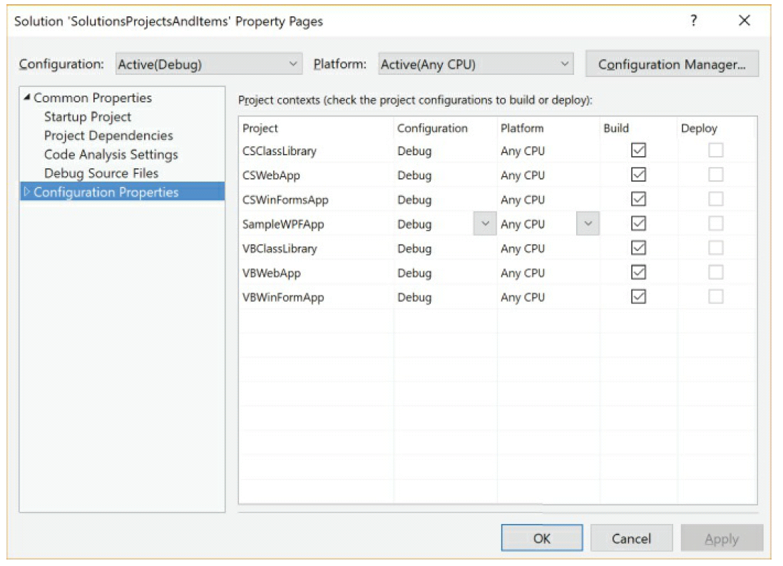

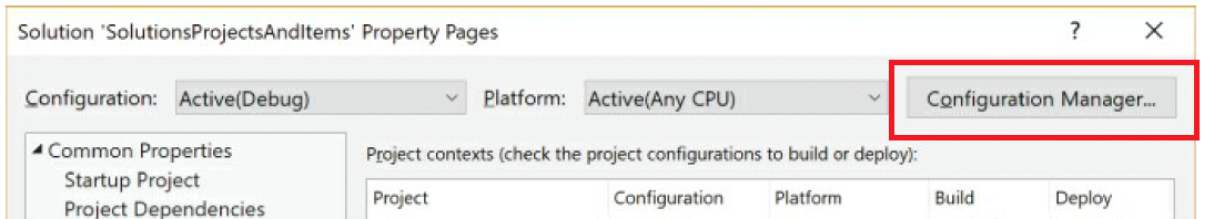

Solution properties are stored in a Solution User Options (.suo) file.
Çözüm özellikleri bir Çözüm Kullanıcı Seçenekleri (.suo) dosyasında saklanır.

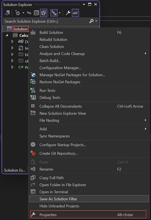

To access properties on the solution, right-click the solution node in Solution Explorer and select Properties.
Çözümdeki özelliklere erişmek için Çözüm Gezgini'nde çözüm düğümüne sağ tıklayın ve Özellikler'i seçin.
What you see in the context menu from the Solution node also depends on your project type, programming language, or platform.
Çözüm düğümündeki bağlam menüsünde gördükleriniz ayrıca proje türünüze, programlama dilinize veya platformunuza da bağlıdır.

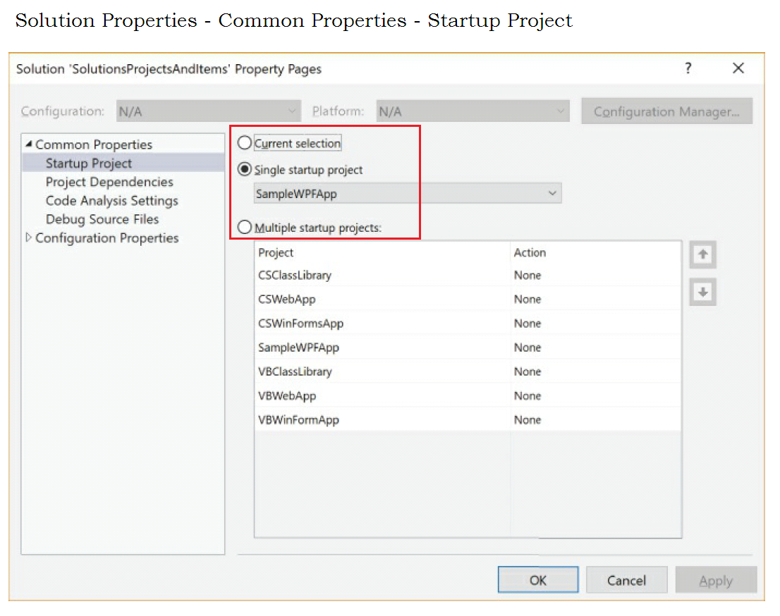

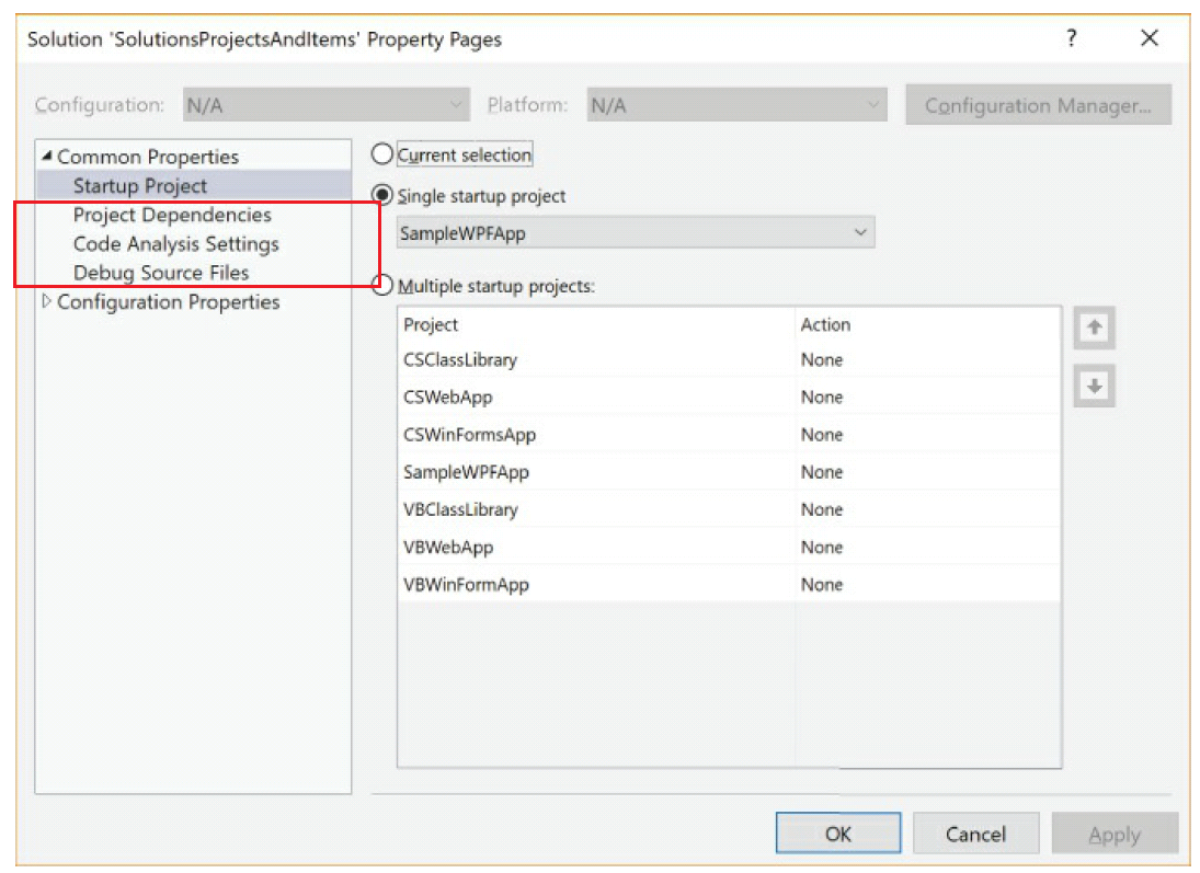

You have three options when defining the startup project for an application,
and they’re somewhat self-explanatory.
Bir uygulama için startup project tanımlarken üç seçeneğiniz vardır
ve bunlar bir bakıma kendi kendini açıklar.
Selecting Current Selection starts the project
that has current focus in the Solution Explorer.
Current selection'i seçmek, projeyi başlatır
Solution Explorer de geçerli odak noktası olan (projeyi)
Single Startup Project ensures that the same project starts up each time.
Single Startup Project, her seferinde aynı projenin başlatılmasını sağlar.
This is the default selection
because most applications have only a single startup project.
Bu, varsayılan seçimdir
çünkü çoğu uygulamada yalnızca tek bir başlangıç projesi vardır.
You can use the drop-down list to indicate the single project that you need to start.
Başlatmanız gereken tek projeyi belirtmek için açılır listeyi kullanabilirsiniz.

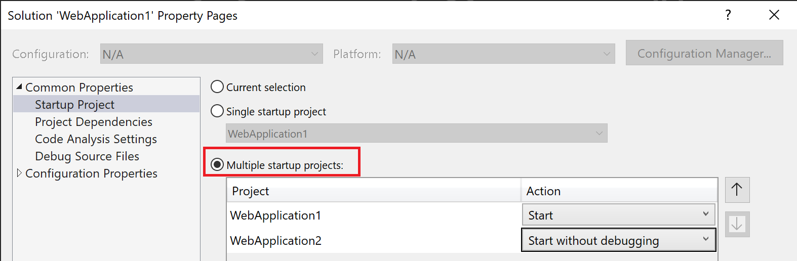

The last option, Multiple Startup Projects,
allows for multiple projects to be started in a particular order.
Son seçenek olan Çoklu Başlangıç Projeleri,
birden fazla projenin belirli bir sırayla başlatılmasına olanak tanır.
This can be useful
if you have a client/server application specified in a single solution
and you want them both to be running.
Bu, yararlı olabilir
tek bir çözümde belirtilen bir istemci/sunucu uygulamanız varsa
ve her ikisinin de çalışmasını istiyorsanız

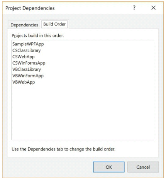

When running multiple projects,
it is also relevant to control the order in which they start up.
Birden fazla proje çalıştırırken,
bunların başlatılma sırasını kontrol etmek de önemlidir.
Use the up and down arrows next to the project list
to control the order in which projects are started.
proje listesinin yanındaki yukarı ve aşağı oklarını kullanın.
Projelerin başlatıldığı sırayı kontrol etmek için
Visual Studio allows you to specify how more than one project is run when you press F5 (Start with Debugging), or Ctrl+F5 (Start without debugging), or use the toolbar button to launch your application.
Visual Studio, F5'e (Hata Ayıklamayla Başlat) veya Ctrl+F5'e (Hata Ayıklama Olmadan Başlat) bastığınızda
veya uygulamanızı başlatmak için araç çubuğu düğmesini kullandığınızda birden fazla projenin nasıl çalıştırılacağını belirtmenize olanak tanır.
In this way, you could start multiple sites, apps, or services that depend on each other to work correctly during a debug session or just running and testing locally.
Bu şekilde, bir hata ayıklama oturumu sırasında veya yalnızca yerel olarak çalıştırıp test ederken doğru şekilde çalışmak için birbirine bağlı birden fazla site, uygulama veya hizmet başlatabilirsiniz.

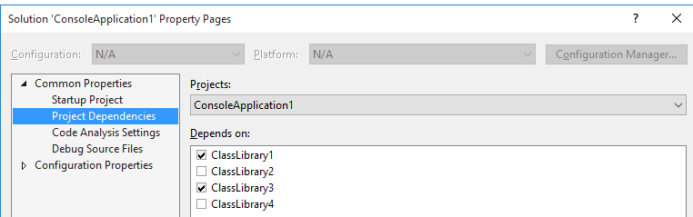

The Project Dependencies section is used to indicate other projects
on which a specific project is dependent.
Proje Bağımlılıkları bölümü, diğer projeleri belirtmek için kullanılır
belirli bir projenin bağımlı olduğu (projeleri)
As shown in the pictures all the dependent projects are “Checked” .
Resimlerde görüldüğü gibi tüm bağımlı projeler “Checked”.
For the most part, Visual Studio manages this for you
as you add and remove Project references for a given project.
Visual Studio, çoğu durumda bunu sizin için yönetir
belirli bir proje için Proje referansları eklerken ve kaldırırken
However, sometimes you may want to create dependencies
between projects to ensure that they are built in the correct order.
Ancak bazen, bağımlılıklar oluşturmak isteyebilirsiniz
doğru sırayla oluşturulduklarından emin olmak için projeler arasında
Visual Studio uses its list of dependencies
to determine the order in which projects should be built.
Visual Studio, bağımlılıklar listesini kullanır
projelerin oluşturulacağı sırayı belirlemek için
This window prevents you from inadvertently adding circular references
and from removing necessary project dependencies.
Bu pencere, yanlışlıkla dairesel referanslar eklemenizi
ve gerekli proje bağımlılıklarını kaldırmanızı önler.

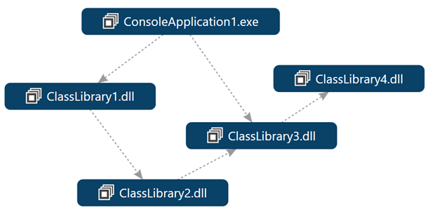

You can also visualize the dependency of projects using Code Map and I personally prefer this options.
Ayrıca projelerin bağımlılığını Code Map kullanarak görselleştirebilirsiniz ve ben şahsen bu seçeneği tercih ediyorum.
In this case, you don’t need to select individual projects from the dropdown to verify the dependency;
as this provides a complete view of dependencies.
Bu durumda, bağımlılığı doğrulamak için açılır listeden tek tek projeleri seçmenize gerek kalmaz;
çünkü bu, bağımlılıkların tam bir görünümünü sağlar.
The generated code map can display all the dependency references together.
Oluşturulan kod haritası, tüm bağımlılık referanslarını birlikte görüntüleyebilir.

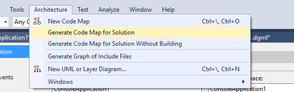

Navigate to Architecture –> “Generate Code Map for Solution”
Mimariye gidin –> “Çözüm için Kod Haritası Oluştur”
This will generated the nice dependency diagram for the projects.
Bu, projeler için güzel bir bağımlılık diyagramı oluşturacaktır.
As shown in the below images, you can see how the projects / libraries are dependent on each other in a single view.
Aşağıdaki resimlerde gösterildiği gibi, projelerin / kütüphanelerin tek bir görünümde birbirlerine nasıl bağımlı olduğunu görebilirsiniz.

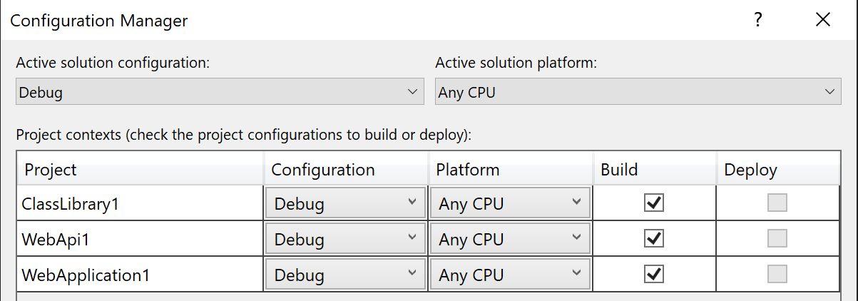

Both projects and solutions have build configurations associated with them
that determine which items are built and how.
Hem projeler hem de çözümler, kendileriyle ilişkili build yapılandırmalarına sahiptir
hangi öğelerin nasıl oluşturulacağını belirleyen
It can be somewhat confusing because there is actually no correlation between
a project configuration, which determines how things are built,
and a solution configuration, which determines which projects are built,
other than they might have the same name.
Aslında arasında hiçbir ilişki olmadığından biraz kafa karıştırıcı olabilir
Bir project configuration, işlerin nasıl inşa edileceğini belirleyen
ve bir solution configuration, hangi projelerin inşa edileceğini belirleyen
aynı ada sahip olmaları dışında (hiçbir ilişki olmadığından)
A new solution defines both Debug and Release (solution) configurations,
which correspond to building all projects within the solution in Debug or Release (project) configurations.
bir new solution, Debug ve Release (çözüm) yapılandırmalarını tanımlar
ve bunlar, çözüm içindeki tüm projelerin Debug veya Release (proje) yapılandırmalarında oluşturulmasına karşılık gelir.
For example, a new solution configuration called Test can be created, which consists of two projects:
Örneğin, Test adlı yeni bir new solution oluşturulabilir ve bu yapılandırma iki projeden oluşur:
MyClassLibrary and MyClassLibraryTest.

You can also use the Configuration Manager button to add additional solution configurations and platforms
Ek çözüm yapılandırmaları ve platformlar eklemek için Configuration Manager butonunu da kullanabilirsiniz
