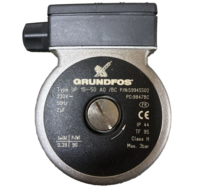

Evim de ECA Confeo Plus Kombi var arızası şöyle;
Sıcak su bazen geliyor bazen gelmiyor, petekler bazen ısnıyor bazen ısınmıyor.
pompanın mili dönüyor sorun yok ama başka hangi parçalara bakmam gerekiyor. Bu ağrızadan nasıl kurtulacağım?
Su basıncıda 1,5 veya 1,6 ayarlıyorum ama kendiliğinden yükseliyo 1,9'a sonra iniyor tekrar.
    496.5 KB · Görüntüleme: 100
pompa mili dönüyor ama pervane gevşemiş olabilir. pompayı sökerek kontrol edebilirsin.
su basıncının yükselmesinin tek ihtimali var giriş vanası kaçırıyor ve sisteme şebekeden su giriyor olmalı. bu vana ucuz birşey ve değişimi de kolay. ama basıncın geri düşmesi için giren suyun bir yere tahliye ediliyor olması lazım. bir de basınç tankını kontrol et havası bitmiş veya diyaframı delinmiş olabilir.

Genleşme tankina bak,delik olabilir,havası bitmiş olabilir basıncın 1bar olması lazım.
