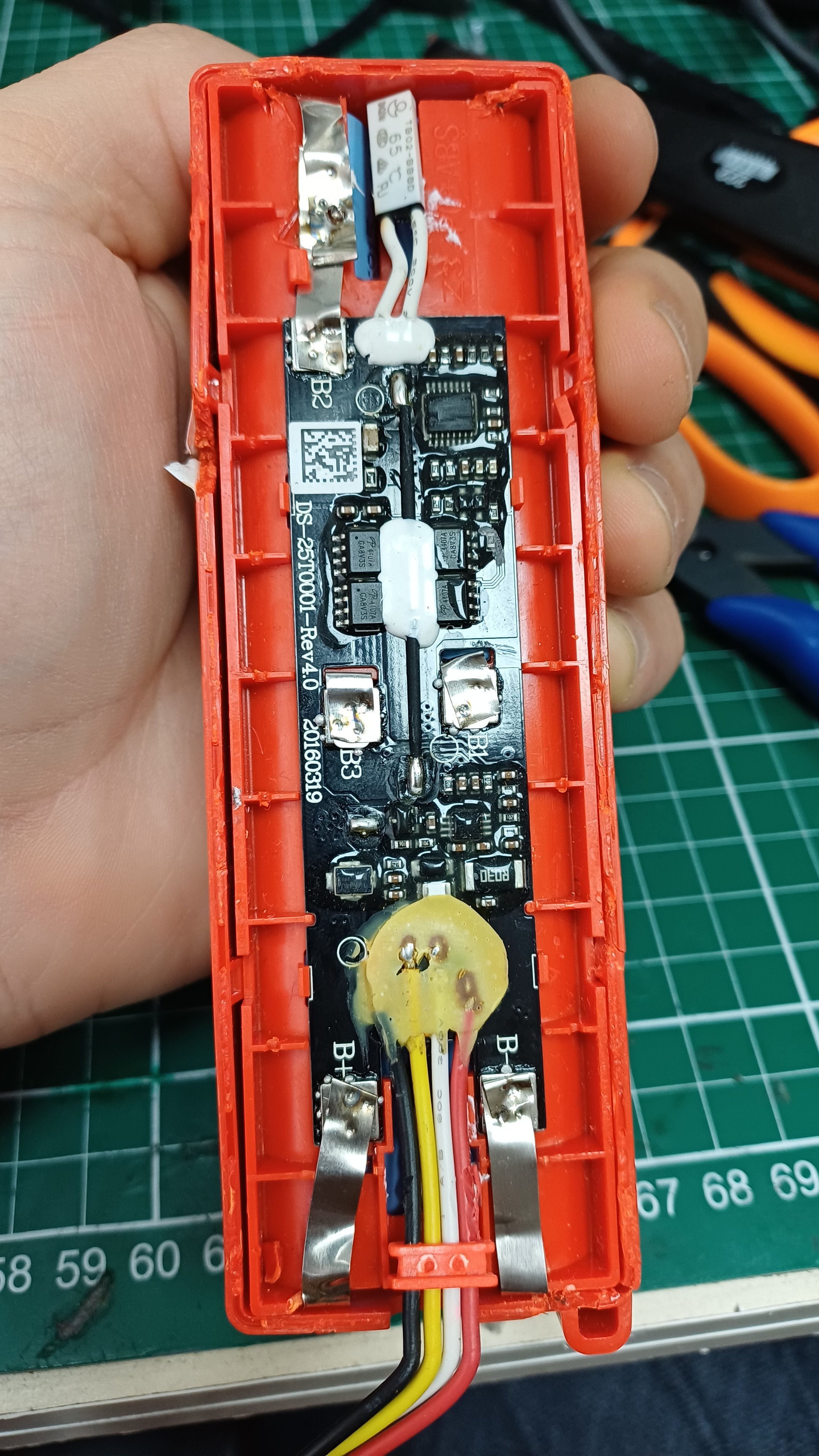

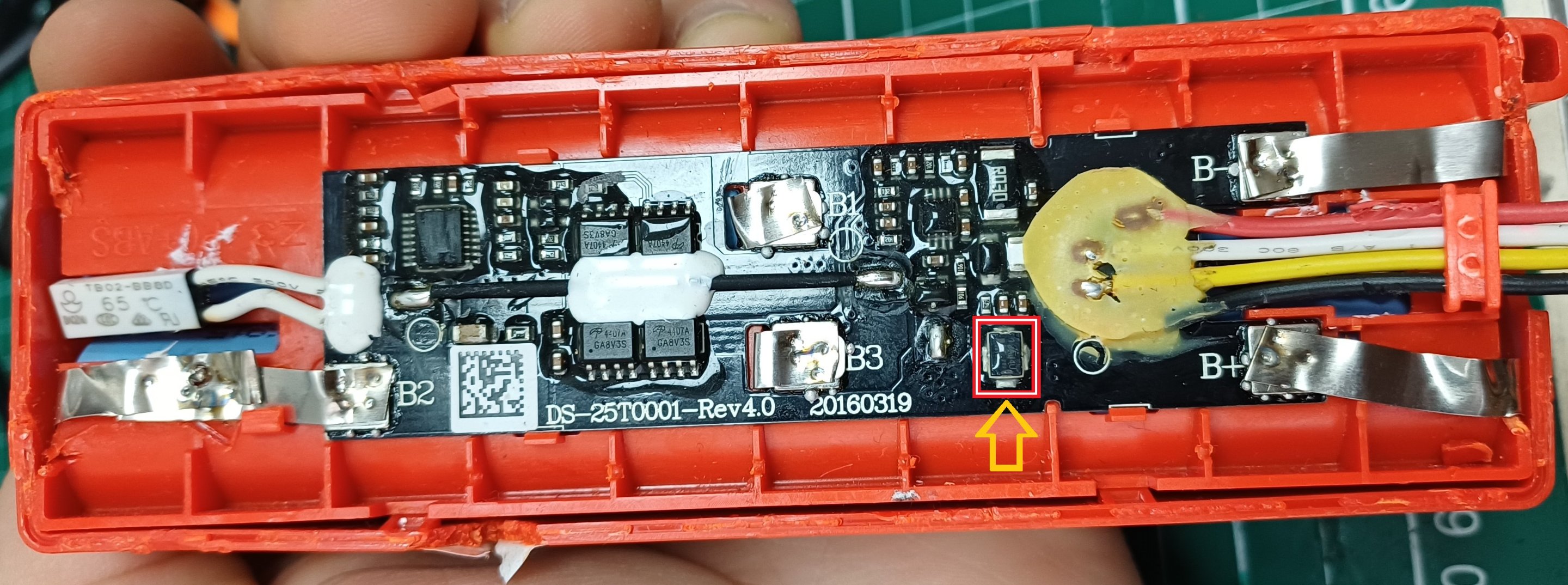

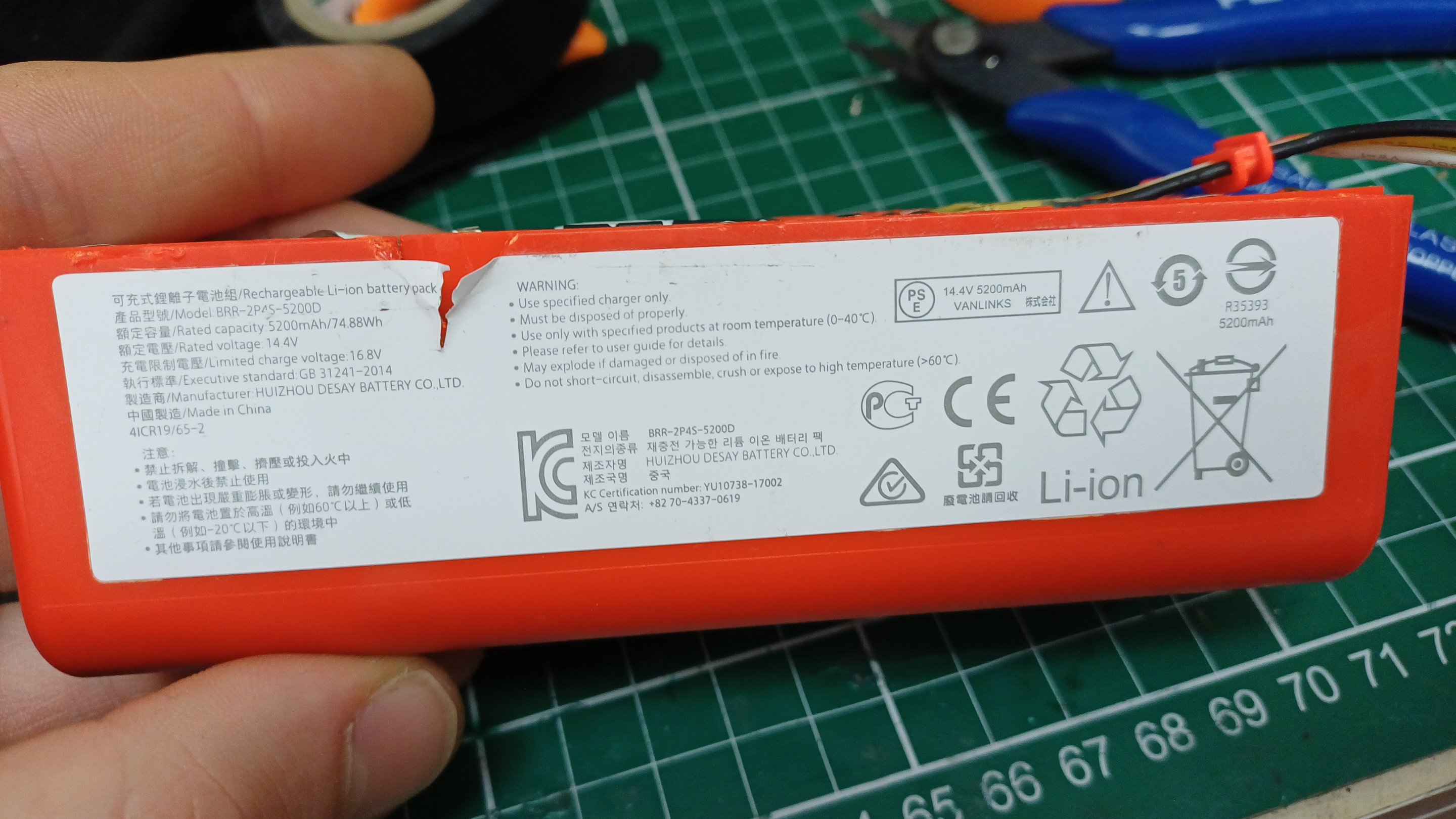

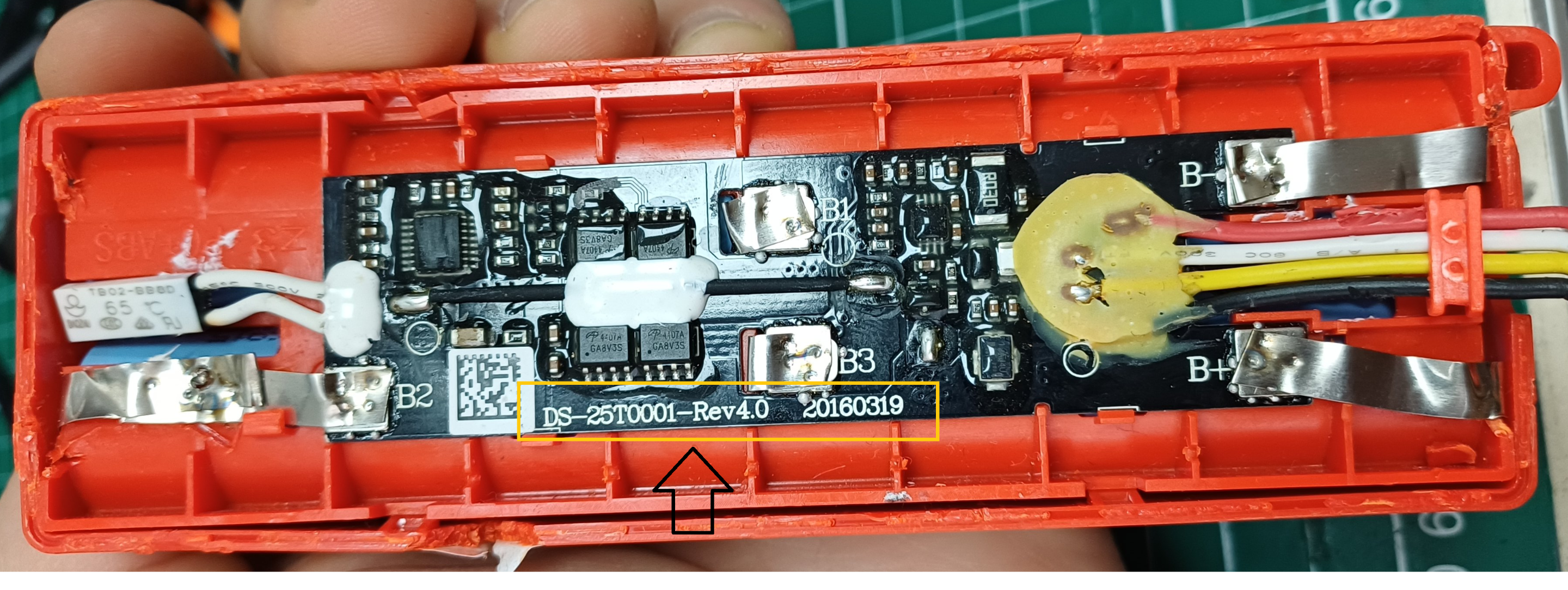

Robot süpürgemin batarya pillerin aspilsan 18650 ler ile değiştirmek istedim. Orjinalleride 18650. Sonuçta değişim yaptım Ancak çıkışta 14 volt almama rağmen ve süpürge şarjı yüzde yüz göstermesine rağmen makina dock stationdan ayrılır ayrılmaz kapanıyor. Acaba bu bataryalar EEPROM lu mu? Yoksa benim pillerde mi bir sıkıntı oldu?

Üzerindeki entegrelerin isimlerini tek tek yazın. Eprom mu kontrol edelim.
İkinci konu sanırım 4 seri pil var. Her pilin voltajını ölçüp yazın.
Üçüncü konu bataryanın çıkış voltqjını bir kablo ile dışarı alın. Ölçü aletine bağlayın. Cihazı istasyonda ayarınca voltqj sıfır oluyor mu bakalım.

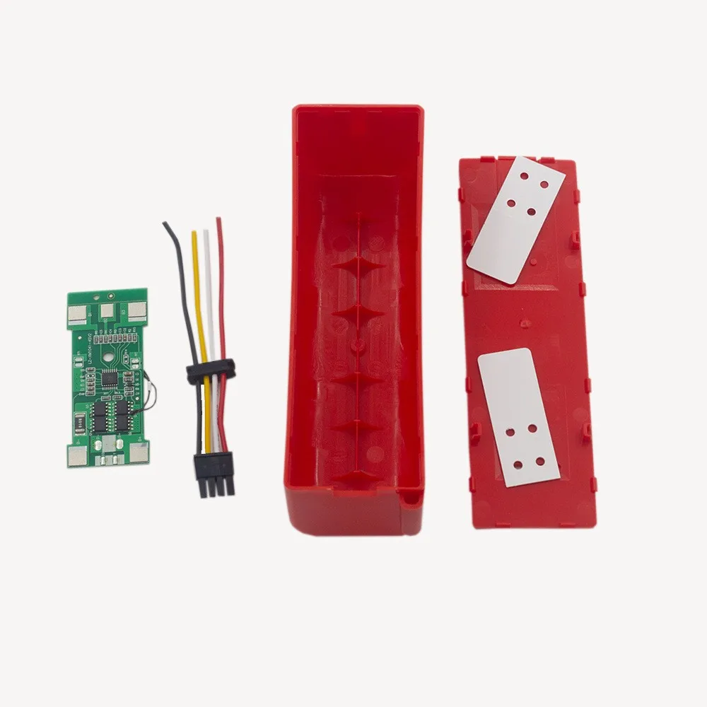

Batarya sistemi bozmadan paralel batarya sistem hazırlayıp kandırma yönetimi ( enerjiyi kesmeden batarya değişimi ) şeklinde.
Çinde örneğin dayson süpürgelerin eski modelleri için hazır devre kart ( epromsuz ) imal etmişler.

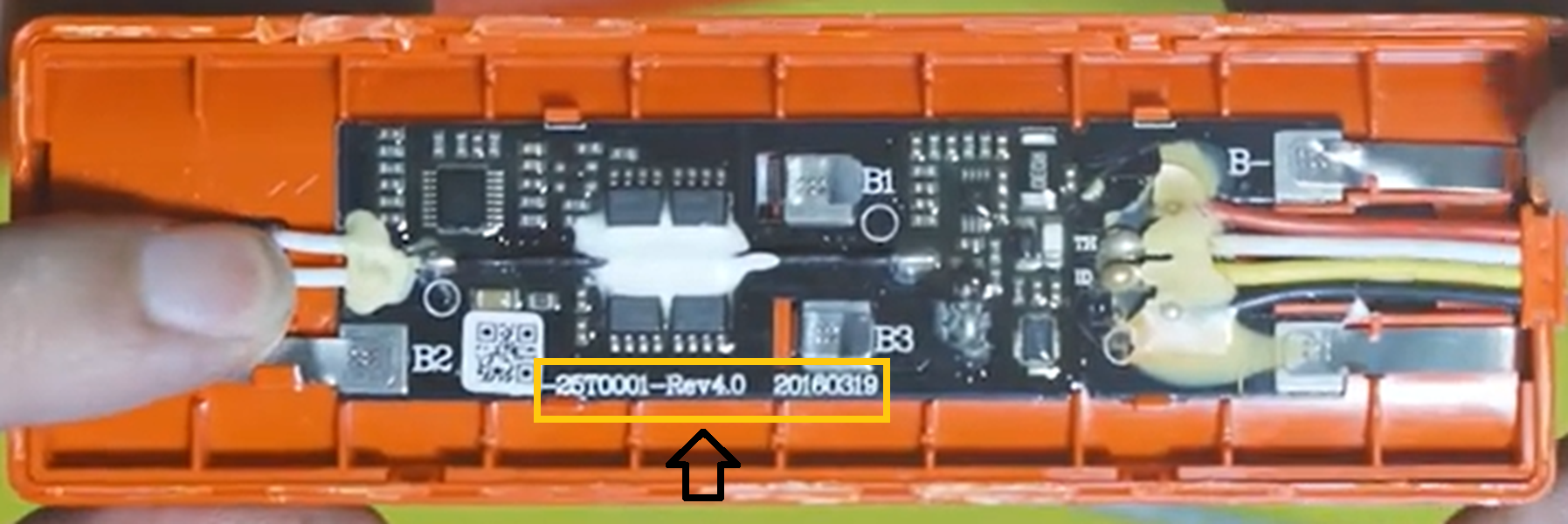

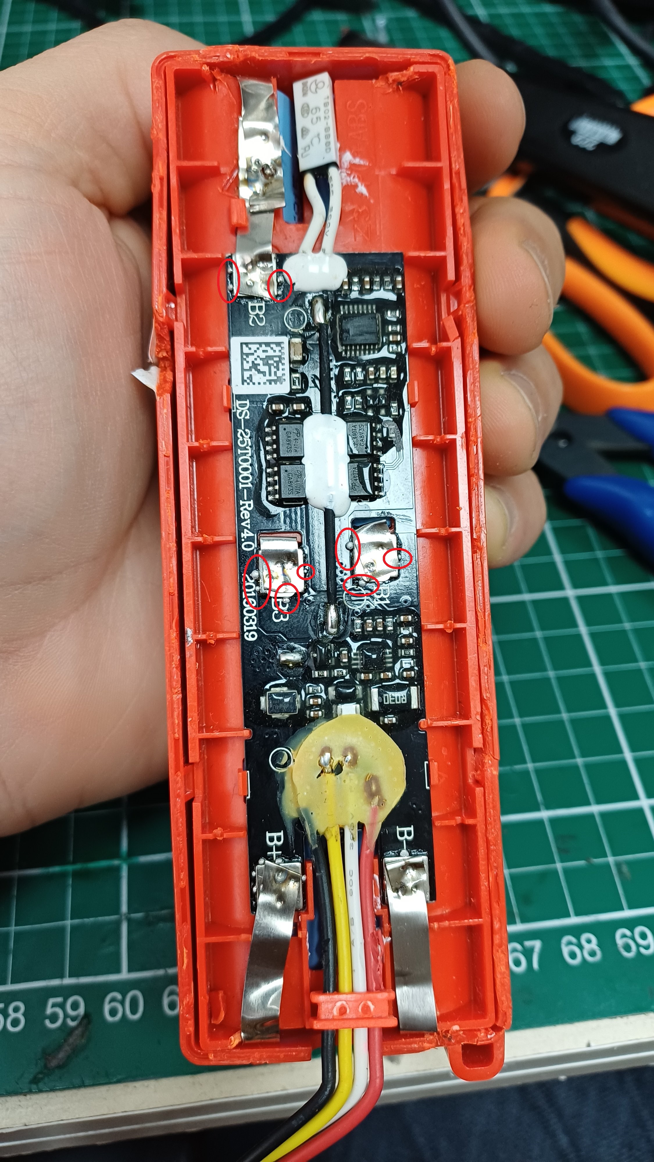

Resimde işaretli olan yerlerden emin olun. Sanki birbirine değmemesi gereken yerler temas ediyor olabilir.

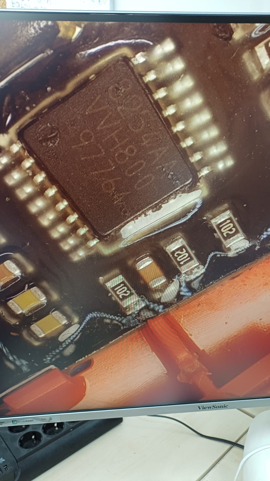

Sanırım bms kontrol entegresinin üzeri kazınmış. Hoş değil. Nedir bilemeyeceğim.
Bir ikinci konu bataryadan gelen Nikel şeritlerin pcb ye puntalanma işinden hiç hoşlanmıyorum.

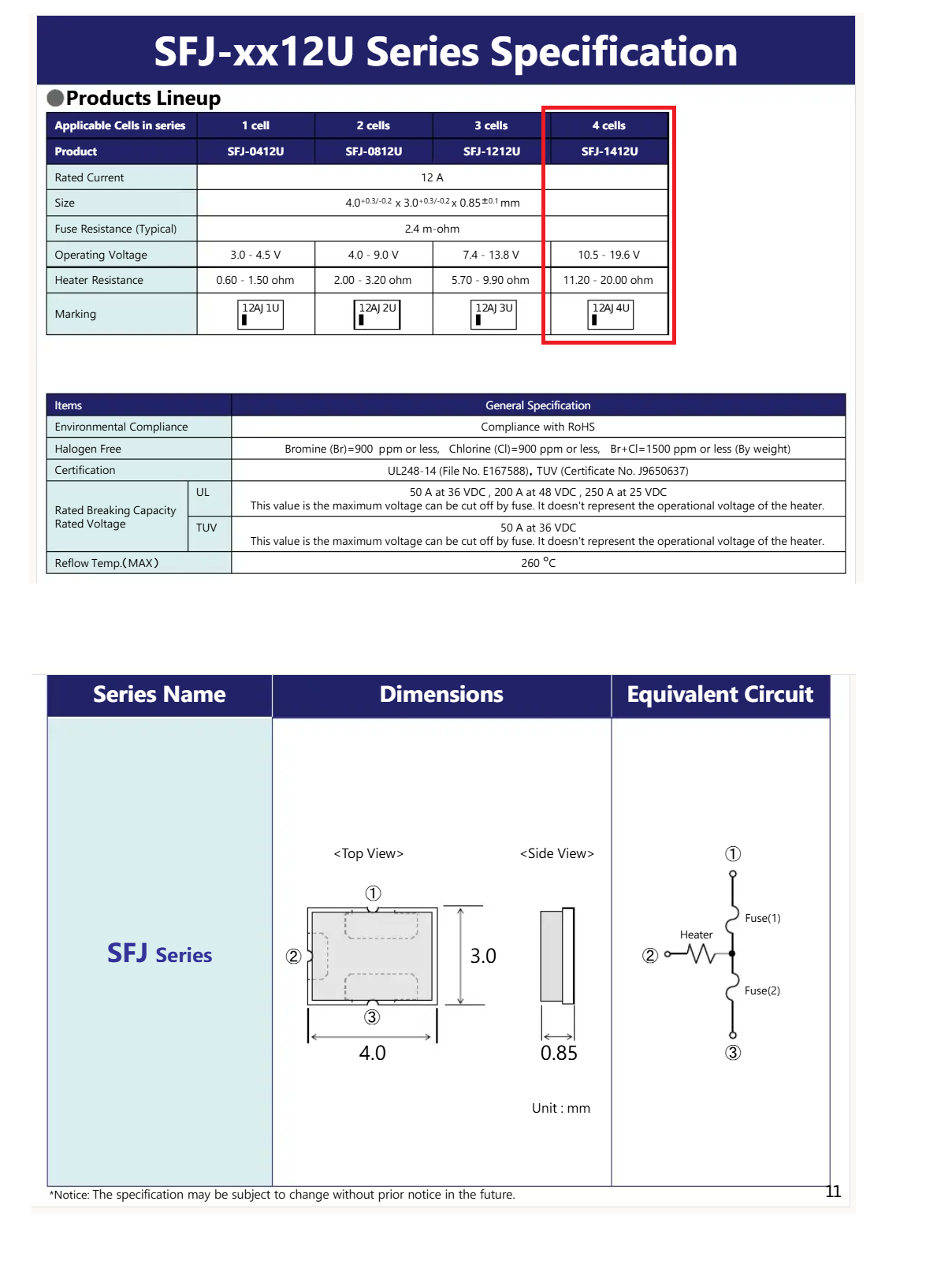

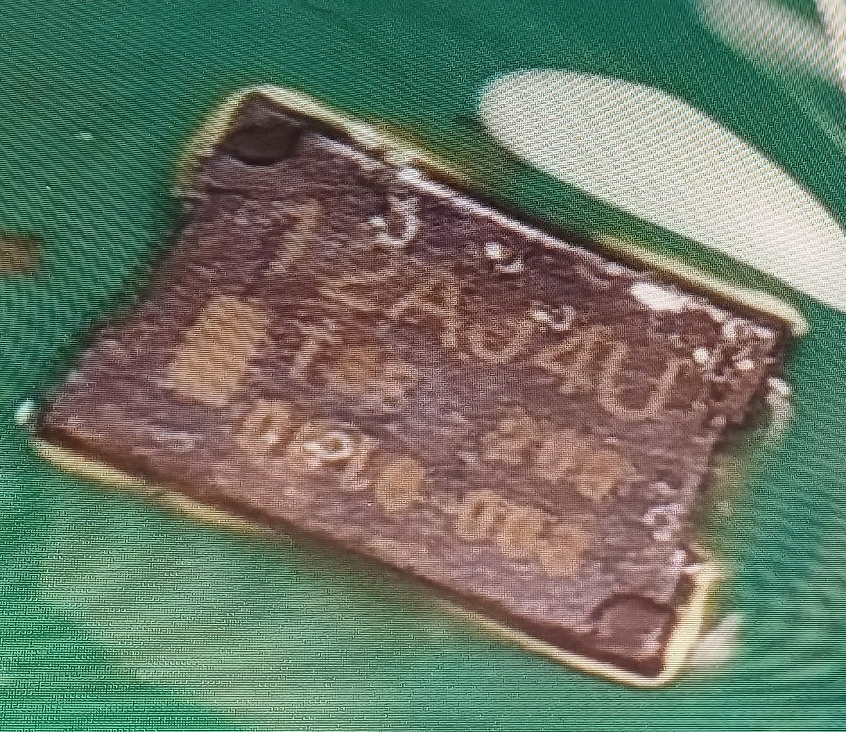

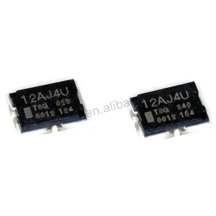

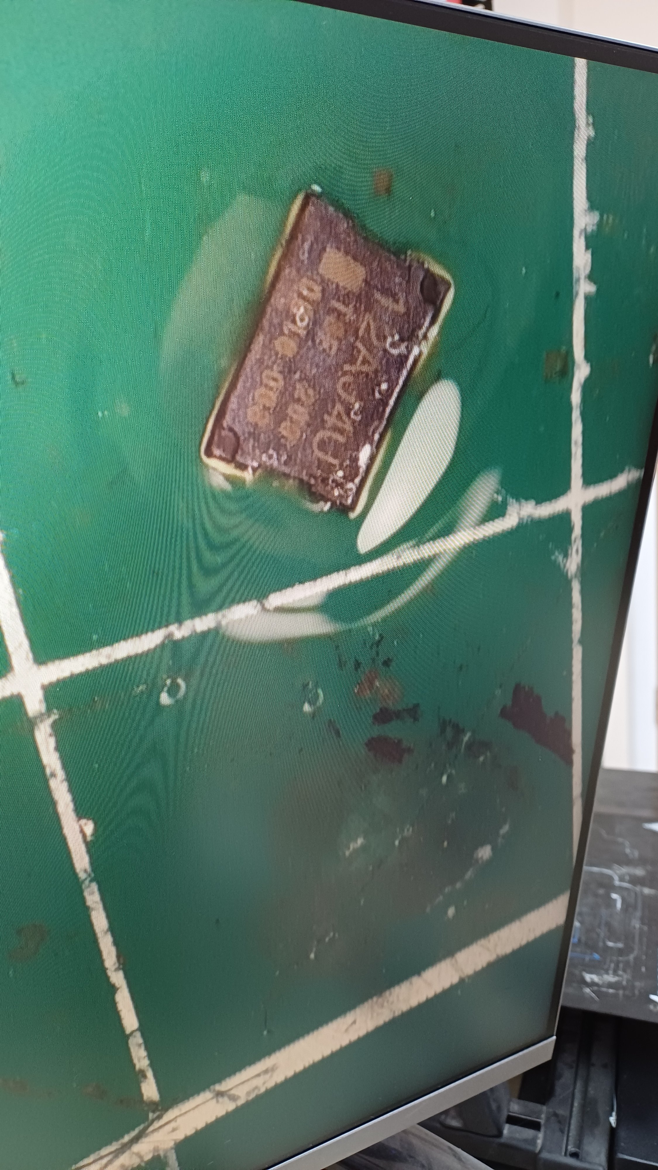

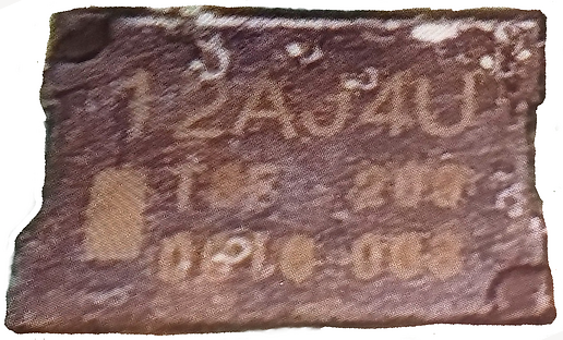

hocam 1. video da sanki eeprom varmış gibi bms e harici voltaj vermiş. 8254AA Entegresine sanki eeprom muamelesi yapmış ancak benim sorunum 3. videodaki ile aynı. yani çıkışta voltaj görünyor ancak cihaz kendini açıldıktan sonra öne atıyor dock ile bağlantıyı kesiyor ve anında kapanıyor. yani sorunun 12AJ4U numaralı sigortada olduğunu ve değiştirdiğinde düzeldiğini söylüyor. bende açıkçası onu denemeye çalışacağım. O sigorta da şu şekilde. videolara için çok teşekkür ederim. ben de baktım youtubeye ama tam verimli kullanamıyorum demek ki bulamamıştım.

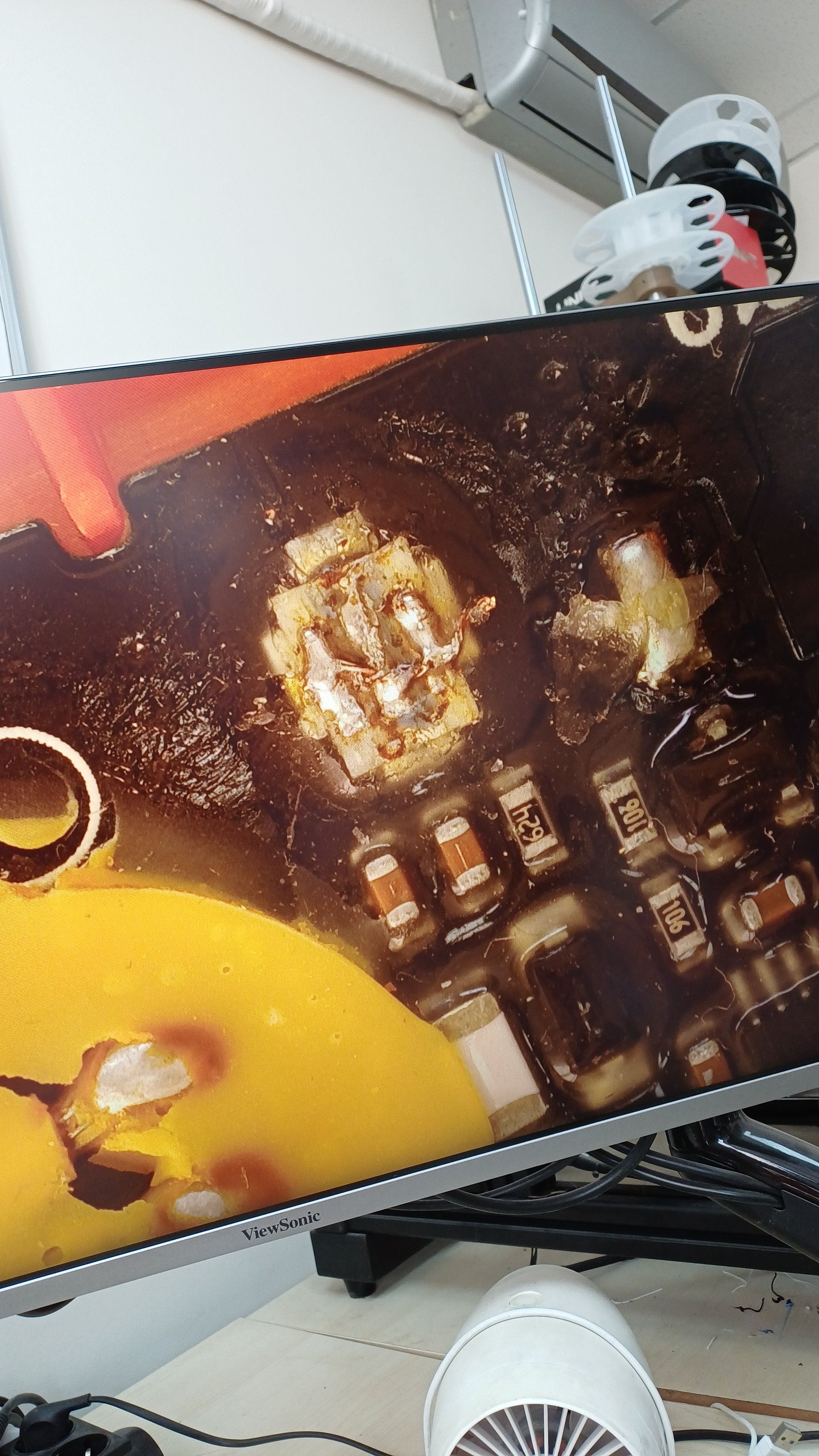

Son durumu şöyle izah edeyim. Sigortanın aynısı veya muadilini bulamayınca ince bir tel ile şöntledim. Cihaza takınca batarya zayıf ışığı yandı şarj olmaya başladı. Şarj biraz olunca süpürmeyi başlattı ama zorlamadım. 5 saniye sonra durdurdum şarjı tamam olunca yarın tüm evi süpür diyeceğim. Son durumu yazarım buradan.
Ancak bu nasıl bir sigorta anlayamadım. Çünkü sigorta patlarken çıkıştan 12,5 volt ölçülüyor sağlamken bu değer 14.4 volta çıktı. Şarj tam olunca da çıkış voltaj 15.5 oluyor. Yani mantıken sigorta patlakken değer görmemeliydim ama 12.5 volt gördüm açıkçası.

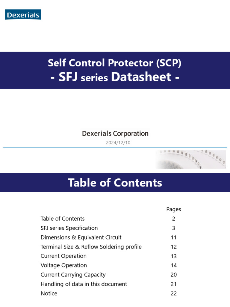

Bu siğorta olabilir . ( Diğer numara kodlar ??? )
Tüm yazılar okunmalı bilğiler alınmalı .

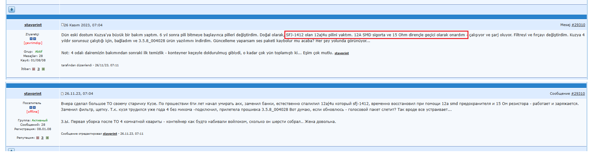

3.5.8_004028 ( Google arama )
Yazılım sorun olabiliyormuş ( Dikkat )

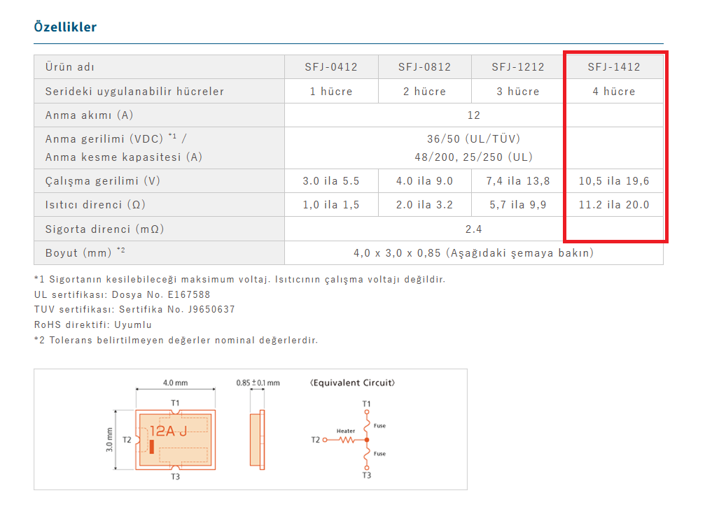

4 hücreli fuse ( siğorta ) data olmalı .
Data bu fotolar olabilir .

Pil: BRR-2P4S-5200S 5200mAh

Bağlantınız açılmıyor, ama doğru sigorta olduğunu sanmıyorum. Benimkinde Sefuse D6X sembolü var, dirençli bir sigorta. Bir terminalde 52 ohm, diğerinde ise megaohm var. Anladığım kadarıyla, yaklaşık 50 ohm olmalı. AliExpress'ten sipariş ettim ve bekliyorum. Çalışıp çalışmadığını sana bildireceğim; belki bu bilgi başkasının işine yarar.

GÜNCELLEME - Benim pilimde sorun bir EC-500T'ydi - 2 mosfetin üzerine yapıştırılmış 3 pinli bir parça. Özel bir sigorta, yanmış, 2 pin arasına bir kablo bağladım, fişe 16,8V verdim ve çalıştı! Şimdi, onu bu şekilde bırakmanın güvenli olup olmadığını bilmiyorum...

Xiaomi Roborock Batarya Paketinin (8 Hücreli 18650 Li-ion ve ABLIC S-8254AA BMS) Kendin Yap Tamiri
