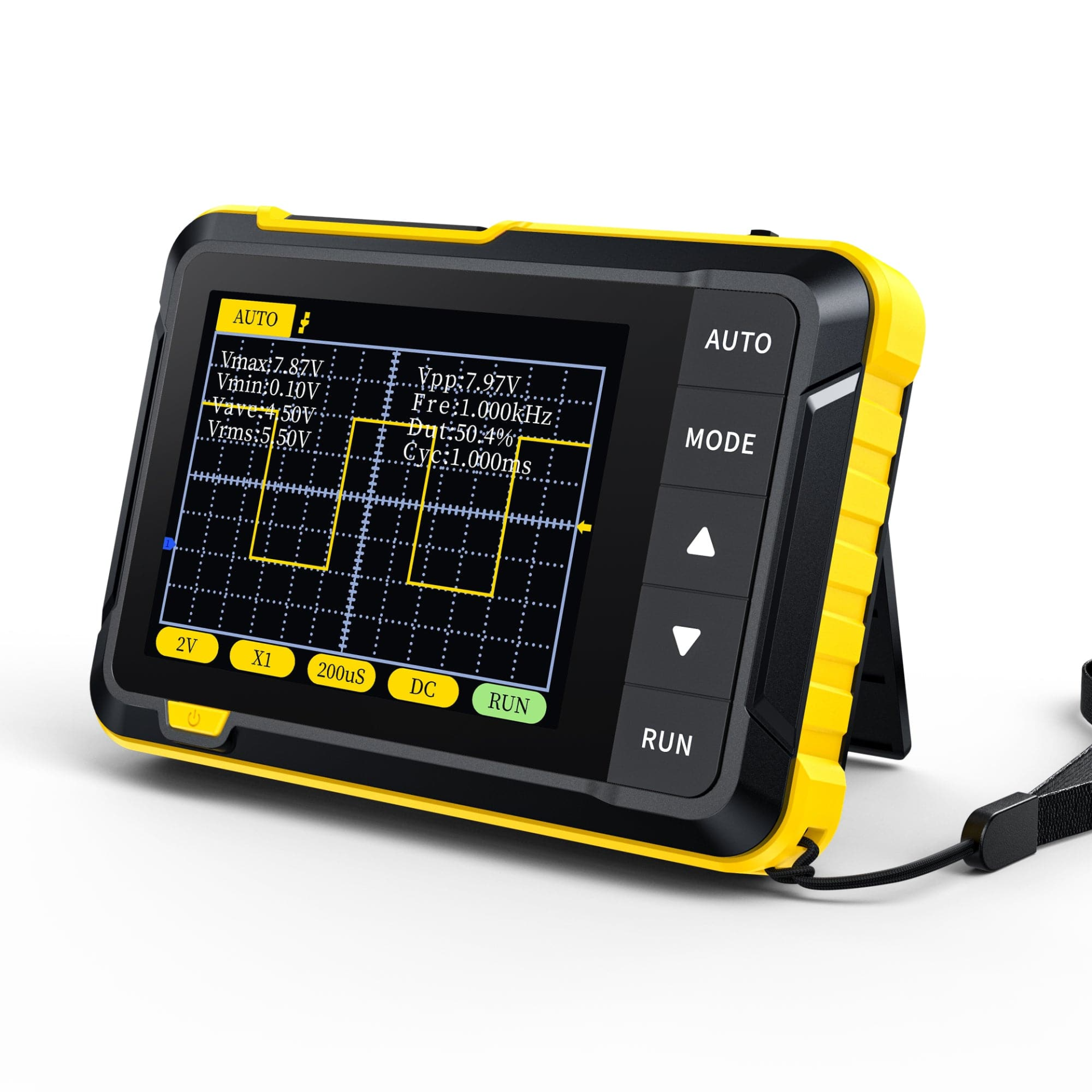

Benim önerim eğer osiloskop sadece bu iş için alınacaksa pilli taşınabilir bir model daha mantıklı olacaktır.

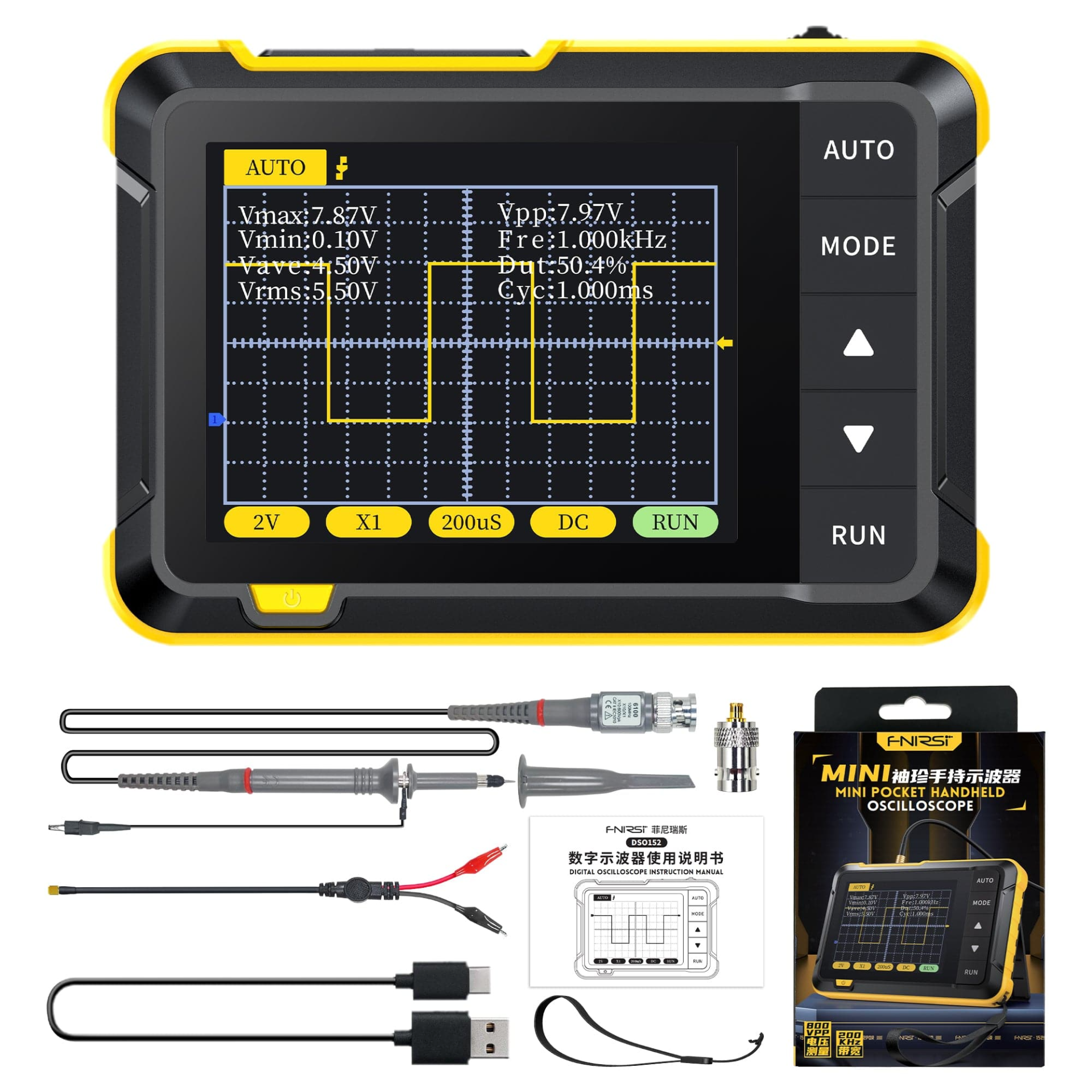

UT61E+ söyledikleriniz için yeterli. Bir tane de UT673A battery tester alın, kullanışlı bir cihaz tavsiye ederim. Osiloskop da alırsanız en azından alternatör arızalarını nokta atışı bulabilirsiniz.
Araç tamir işleri için skop abartı gibi geldi. Diğer elektronik işleri için iyi olur.

otomotiv ile uğraşacaksan micsig android tabanlı osiloskoplar hatta bu osiloskopların da özel otomotiv serilerinden seçebilirsin. içinde enjektör sinyalleri vs. gibi özel parametreler, canbus datalarını decode eden fonksiyonlar var.
bir de aracına göre uygun diagnostic cihazı alman iyi olur. delphi ds150e genel olarak tüm markaları destekleyen ve fiyatına göre epey kapsamlı bir cihaz.

Araç 1986 modelmiş Hocam, diagnostik desteklemiyordur muhtemelen.
o zaman gene de taşınabilir skop öneririm. otomotiv işleriyle uğraşırken çok daha pratik oluyor.
