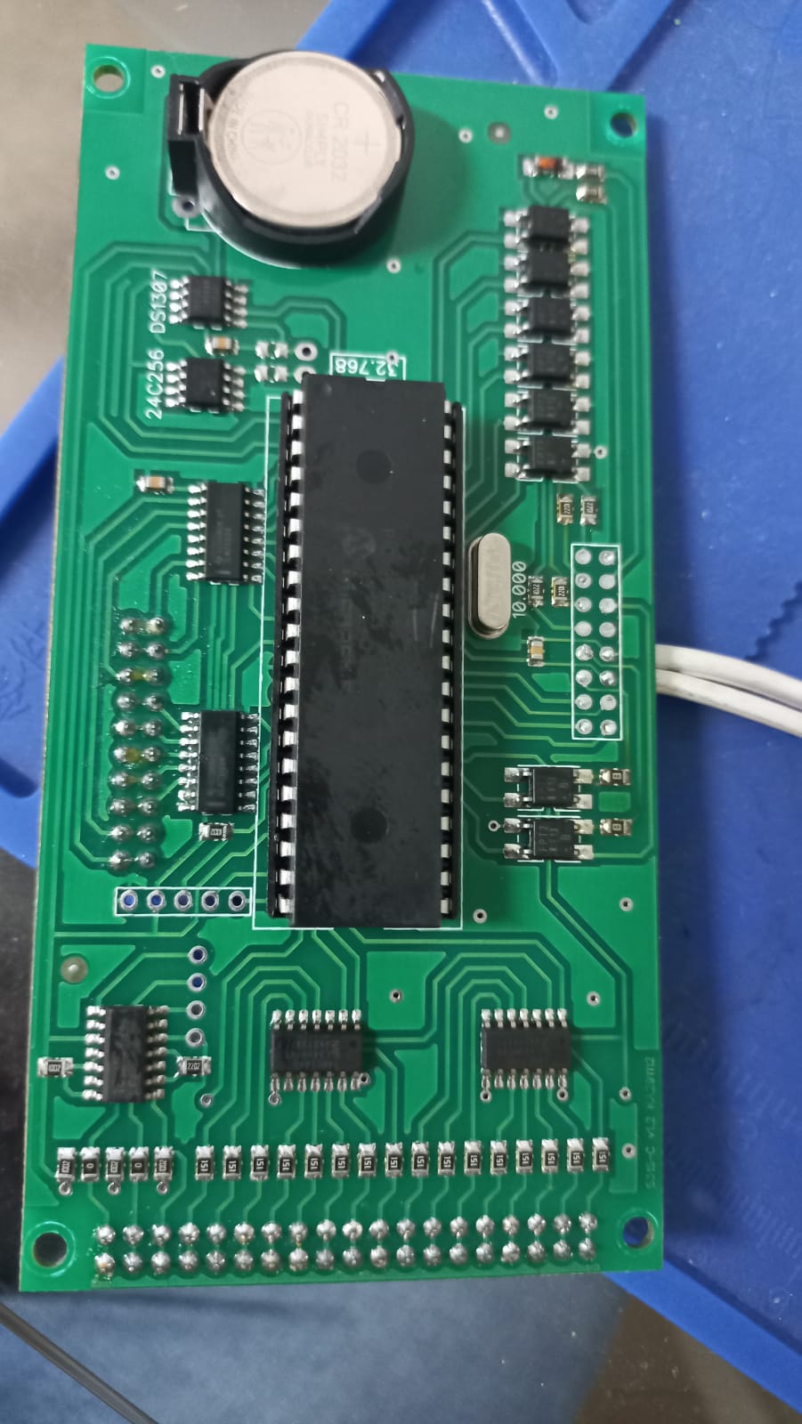

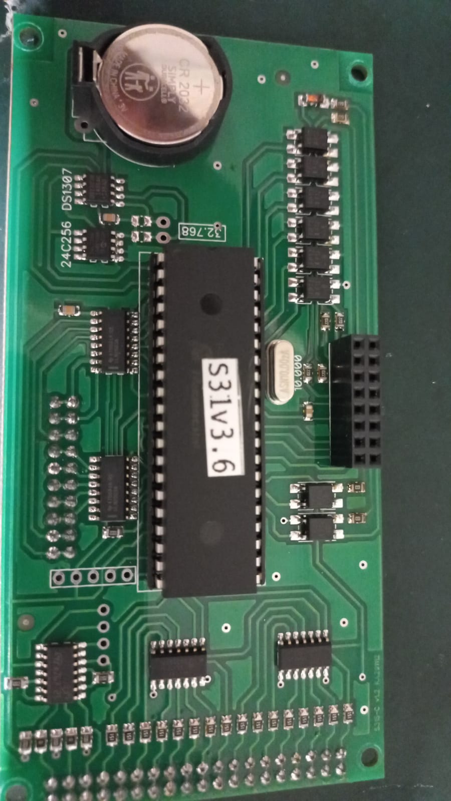

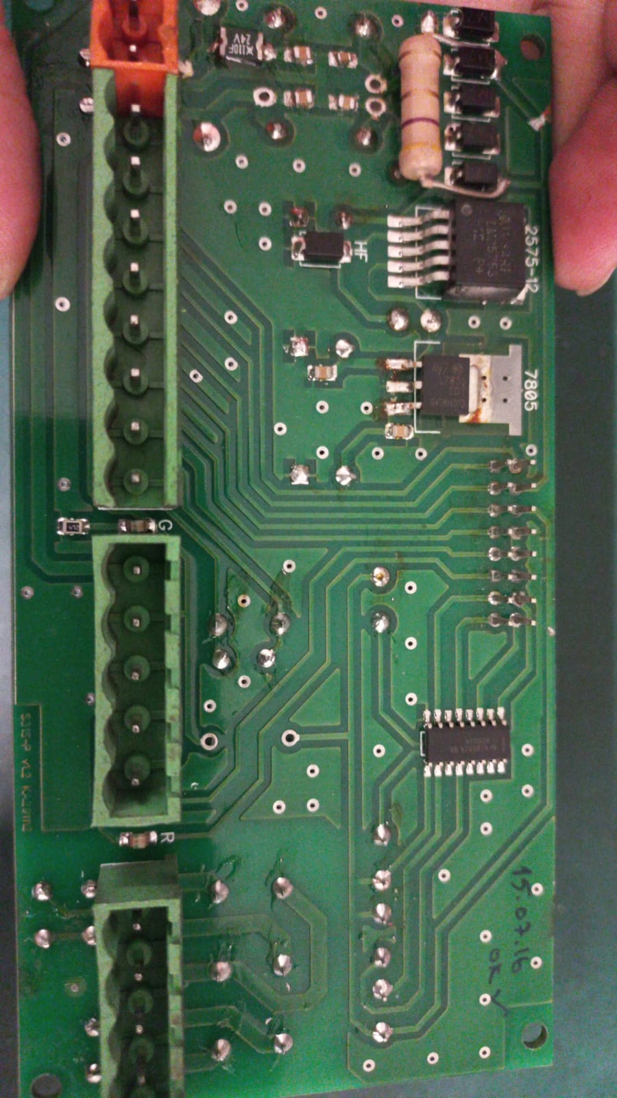

Çalıştığım şirketteki makinelerden birinin ekranı ve tuş takımı bozulmuş. Giriş devresinde bir kondansatör patlamıştı. Onu bir muadiliyle değiştirdim ama hala aynı sorun devam ediyor. Kart görseldeki gibi. Şuraya bak diyeceğiniz bir yer var mı? 7805'in lehimleri biraz paslı görünüyor. Elimde 7805 olsa değiştireceğim ama yok onun dışındaki tüm tavsiyelerinize açığım.

7805in lehimlerini yenileyebilirsin bozuk değilse. Giriş ve çıkış pinlerine bakarak veya pinlerinde kısa devre yoksa sıcaklık fazlaysa çıkış tarafındaki komponentleri kontrol edebilirsin.
Kısa devre yok onu ölçtüm. Ama aklıma direkt değiştirmek geldi pası görünce ama bunu da denerim.
Güç verip voltajları ölçsen ve varsa termal kamera ile sıcaklık kontrolü yapsan daha pratik olur bence. Devam eden sorunun ne olduğu da net değil, hiç mi çalışmıyor, doğru mu çalışmıyor, ekranda saçma karakterler mi var yoksa hiç bir şey mi yok, tuşlara basınca bir hareket var mı? Belki lcd öldü ama kalanı sağlam
Güncelleme. 7805 yanmış yenisi ile değiştirdim. Fakat bu sefer de çok ısınmaya başladı.

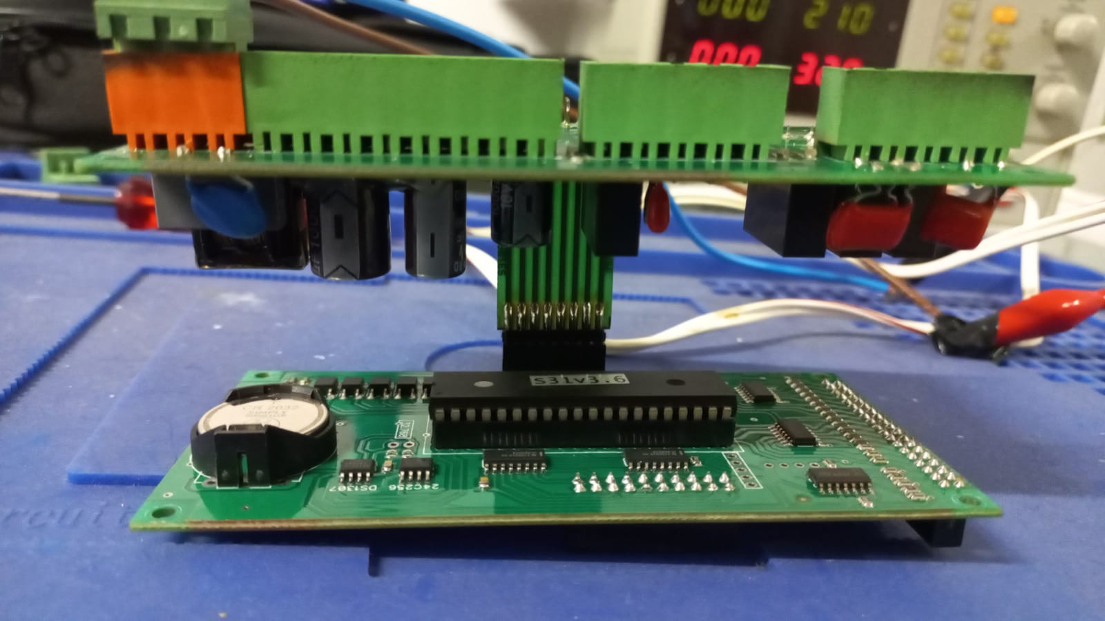

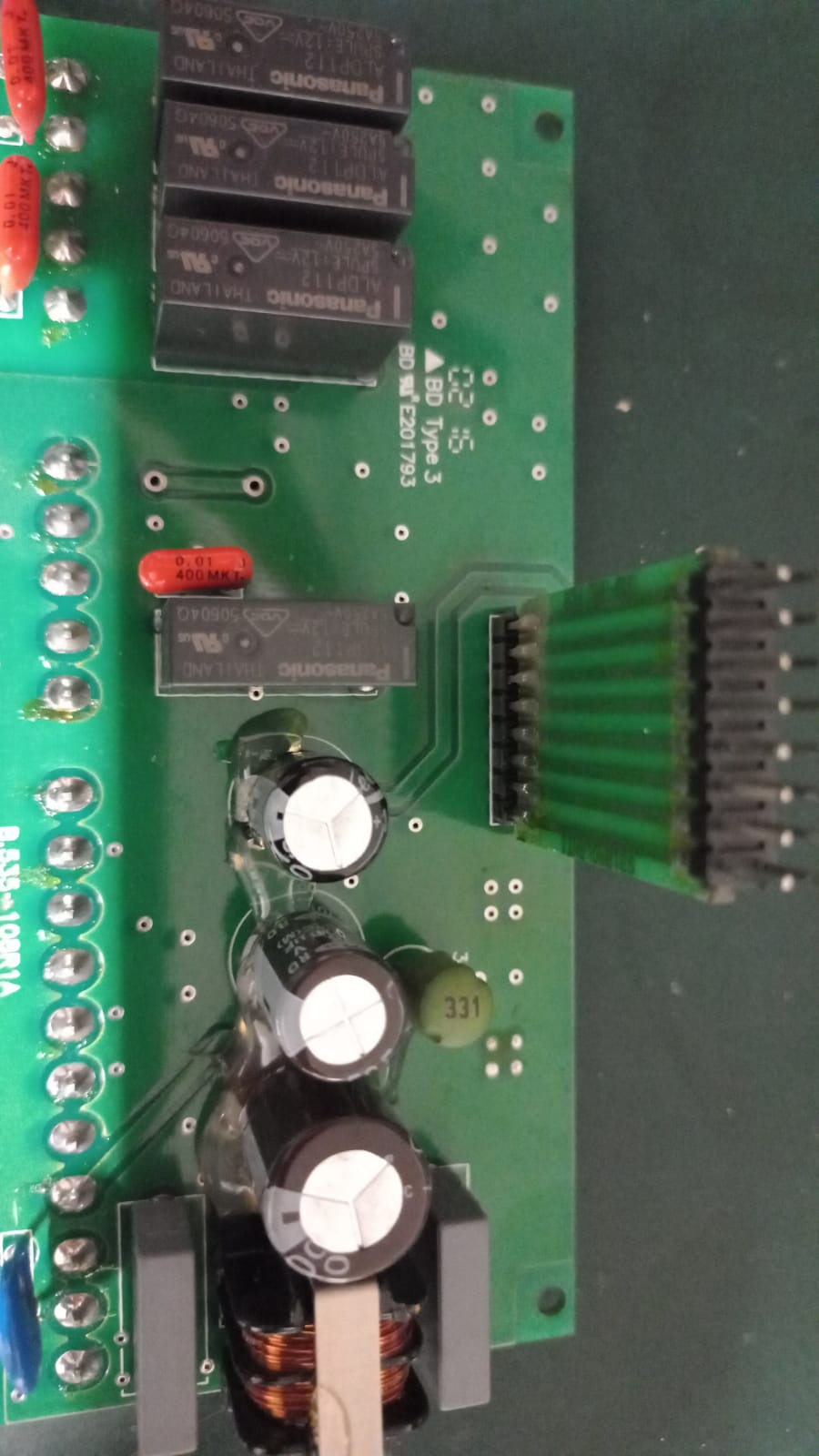

Devre bu şekilde bağlandığı zaman (7 segment displayler bağlı değilken) 1.62A akım çekiyor. Bu da ikinci fotoğraftaki direncin yanmasına neden oluyor (o bölge duman atıyor) Ama alt kart bağlanmadığı zaman 0.01A ve ölçümler doğru. Bu durumda alt kartta bir sorun olduğu belli. Araştırmaya devam ediyorum.
Alt kart ile üst kartı jumper kablolar ile bağlayıp tek tek akım modunda ölçerek hangi pinin çok akım çektiği tesbit edilebilir. Böylece o pinin bağlı olduğu komponente ağırlık verilir.
dediğin gibi yaptım abi en çok akım çeken pini buldum. Tek başına 1.5A akım çekiyor. Bu da 7805'in aşırı ısınmasına neden oluyor. Şimdi o hattaki soruna bakacağım.
1.5A çeken hat direkt 5V hattı. Bu hat 7805'ten alıyor enerjiyi 7805'in çıkışında ise 2 kondansatör var.

2 74HC164
1 DS1397
1 24C256
2 ULN2003A
1 LM339
bağlı ve görsel olarak sorun görünmüyor ama ULN2003A'dan şüpheleniyorum. Termal olarak bakabilsem sorun çoktan çözülecekti artık bakalım.

Ustam çok güzel noktaya parmak bastın. Bunu da yaptım. Isınan parça olmadı. Her bir parçayı ölçtüğüm zaman ise 1.2V civarında voltajlar görüyorum. Buda aklıma şunu getirdi. PCB'nin bir yerinde fiziksel bir hasar olmalı ki güç kaynağı çıkışında 5V olan sistem terminal girişinde 1.2V - 1.5V aralığına düşsün. Bu arada kablo standart tek damar kablo zaten 5V için kablodan bir sorun olacağını düşünmüyorum.
Güç kaynağını 5V 3A güç olarak ayarlıyorum. Bunu girişte 2V olarak okuyorum. Güç kaynağı üzerinde de 3.7V 3A olarak görüyorum. Az önce söktüğüm yerde yoğun bir kir vardı faz ve nötr arasında belki onlar direnç oluşturmuştur dedim sildim ama yok. Neyse durmak yok bakalım ne olacak.
