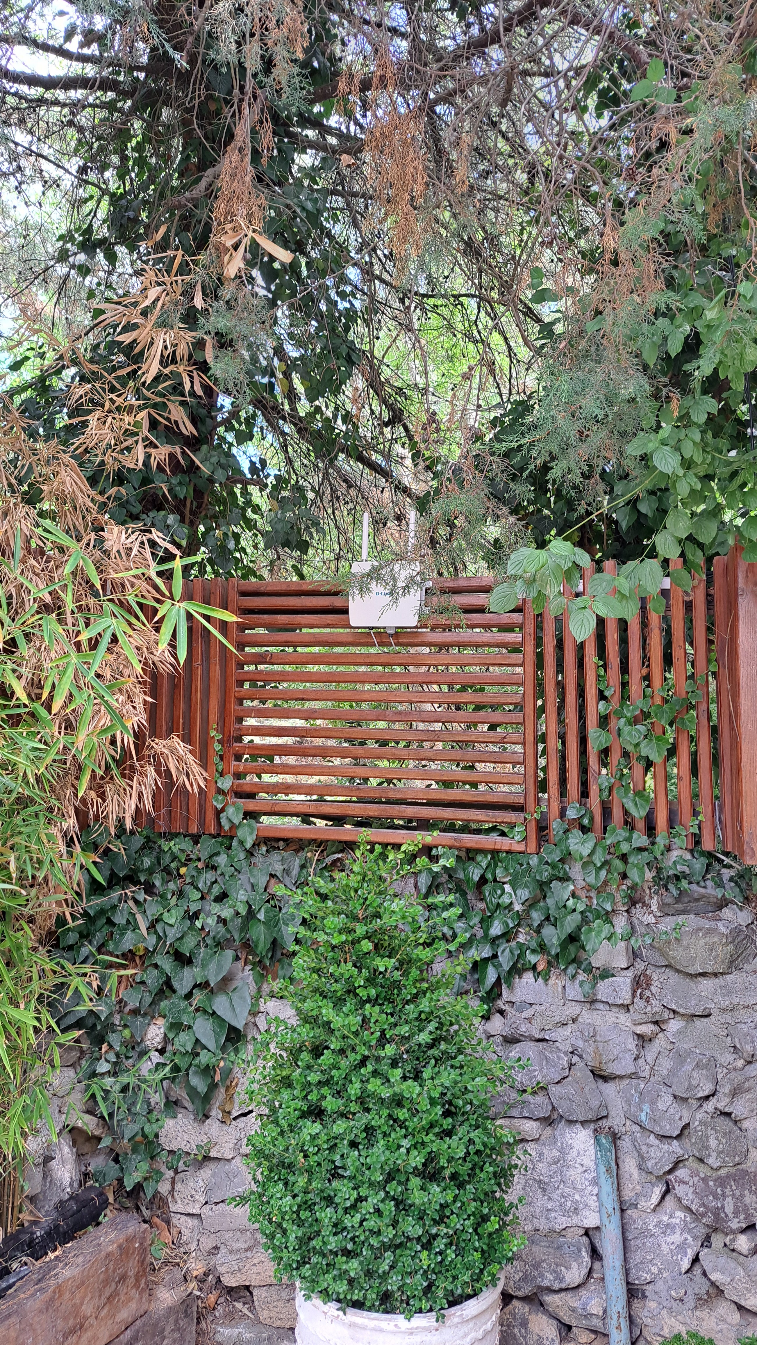

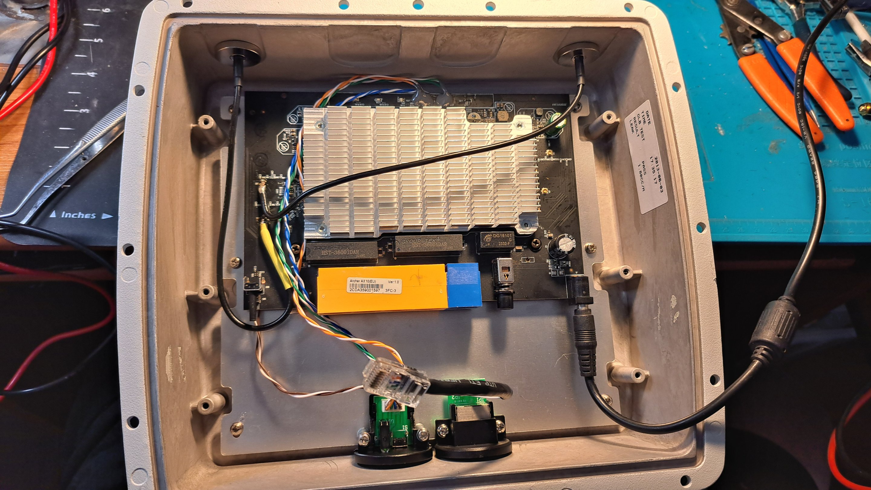

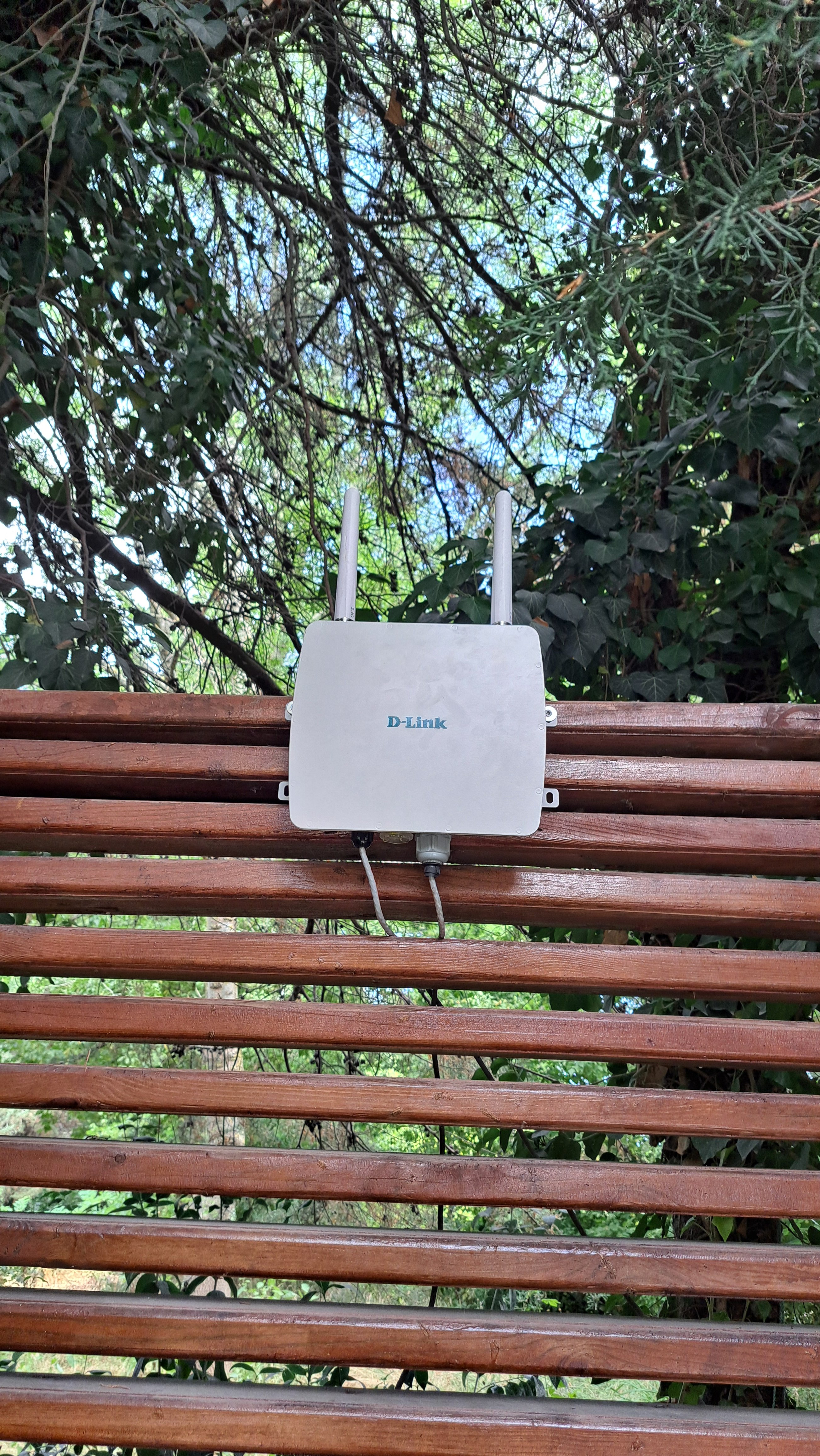

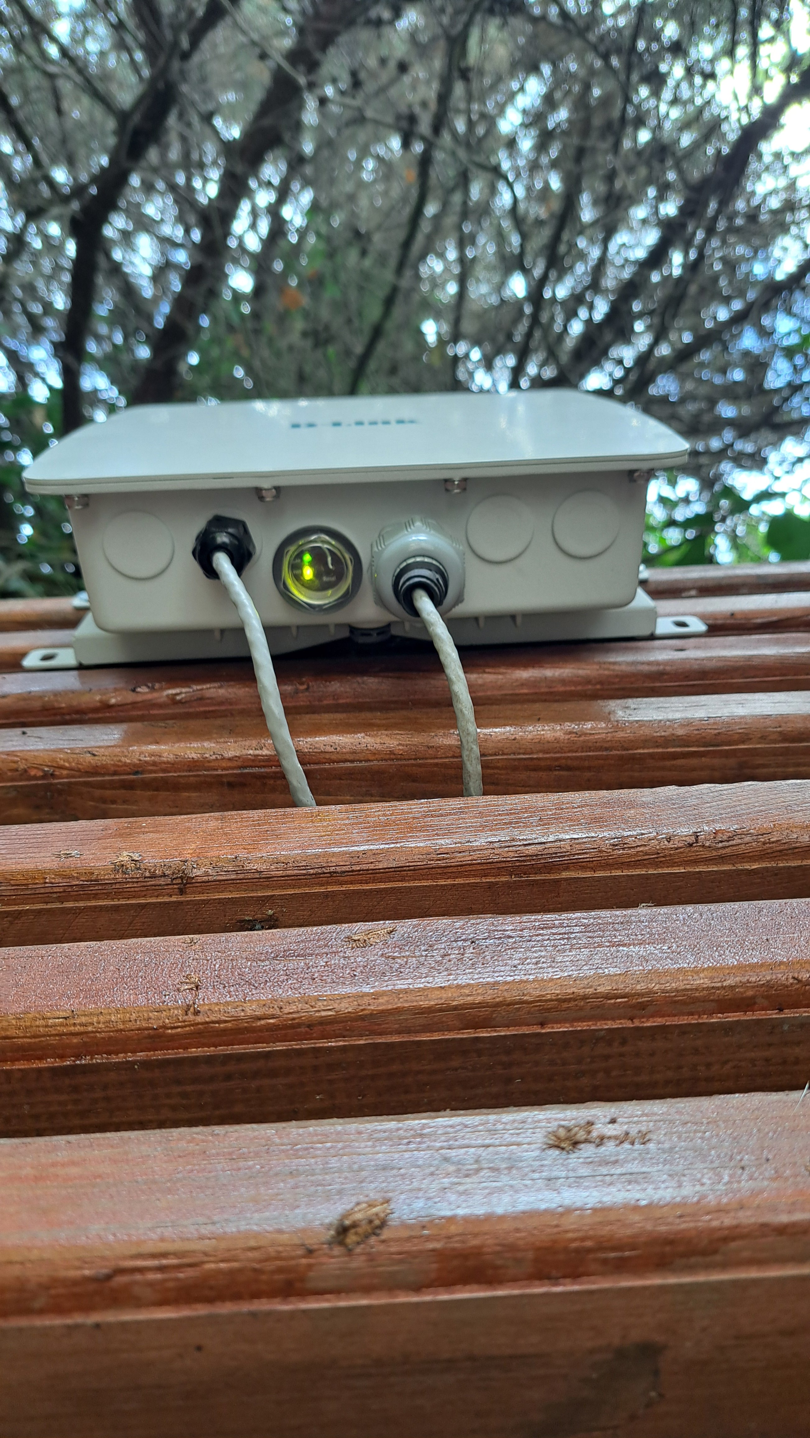

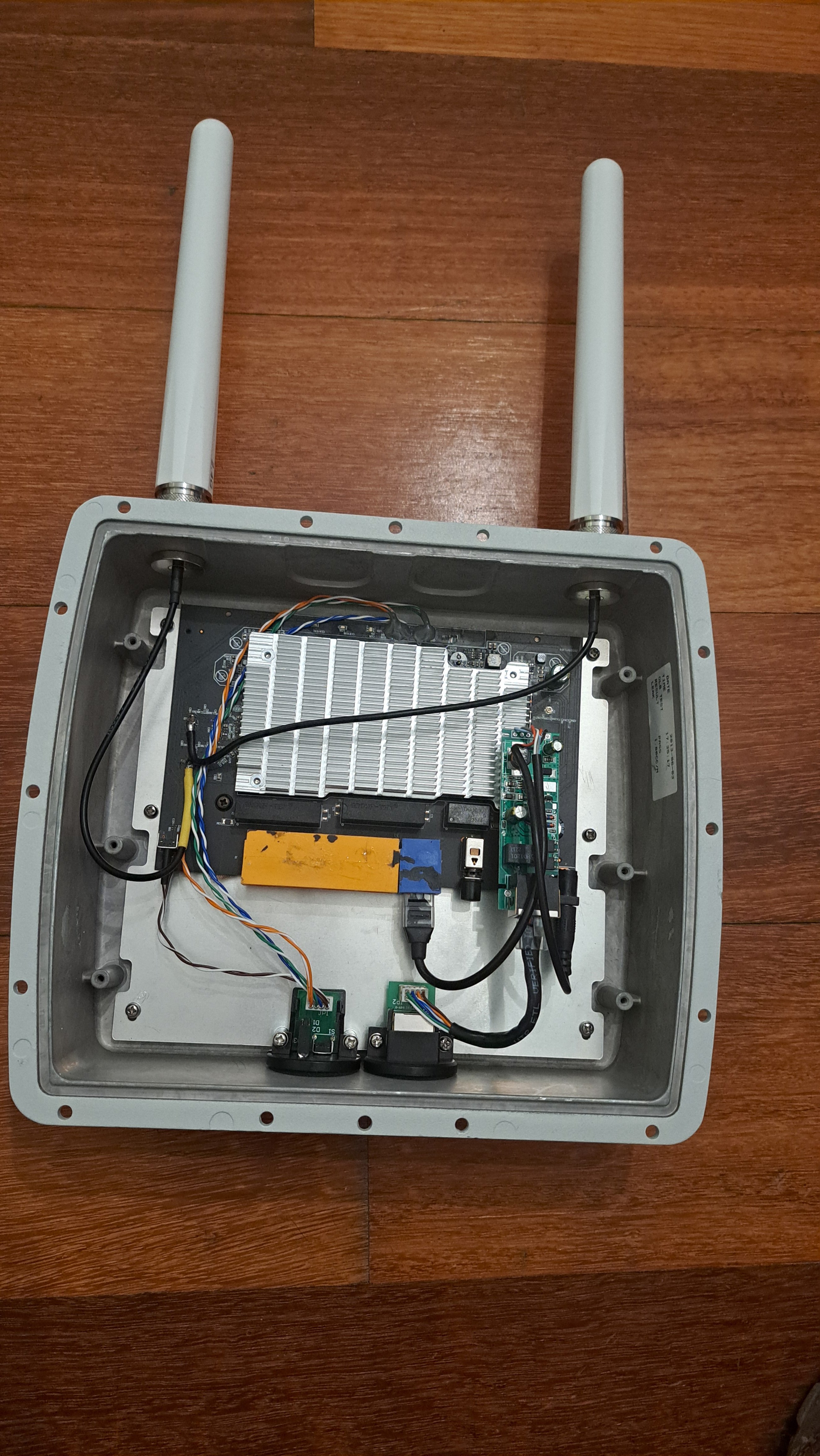

Tp-link ax 1800 modemi outdoor kutuya monte edip 48volt poe beslemesi verdim.5.8 kapatip 2.4 açtım.Sonuç olarak gayet basarılı ćalisiyor.Devrenin soguması icin gövde ile arasına silikon yastik koydum.power ledi 2.4 ve lan ledlerini alt kisima taşıdim.vs vs.

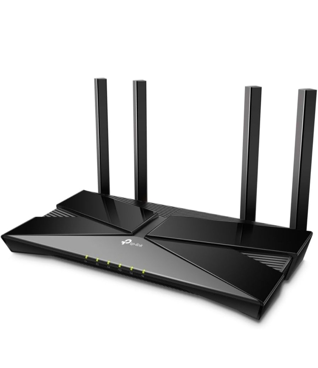

Buda orjinal hali..

Ciddi ameliyat yapmışsınız. Elinize sağlık.
Elimde 2 tane FME anten soketli 868 MHZ anten var. Sizinki gibi IP65 anten yuvalı aliminyum bir kutu bulabilirsem LORAWAN gateway yapmak niyetim var.
