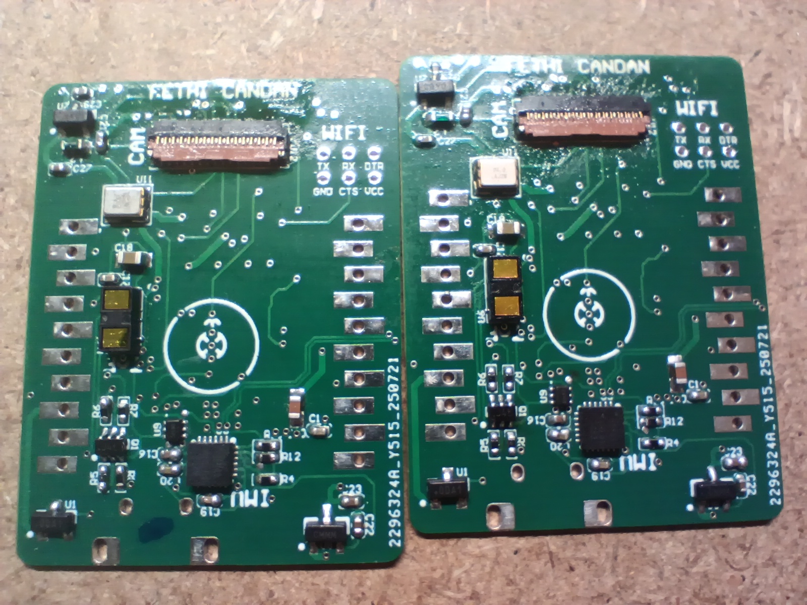

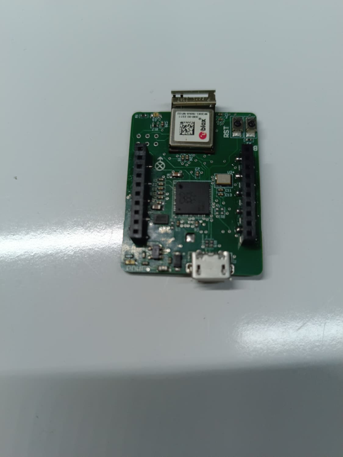

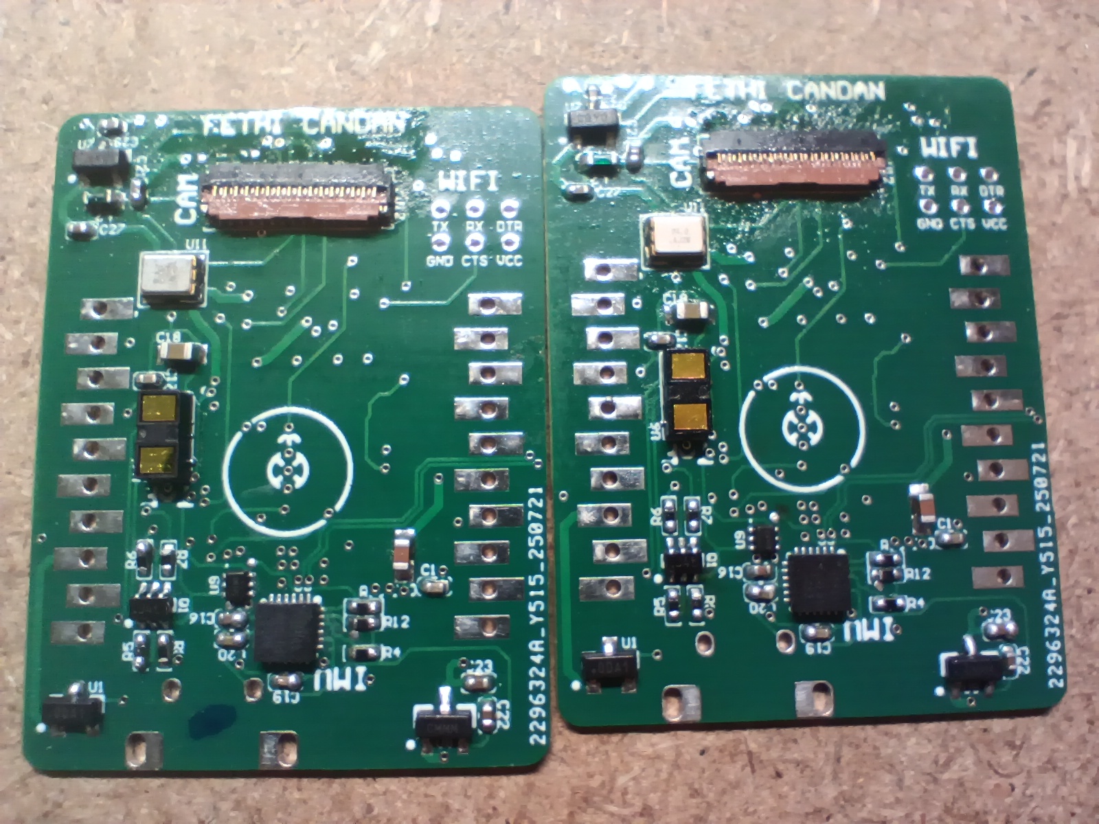

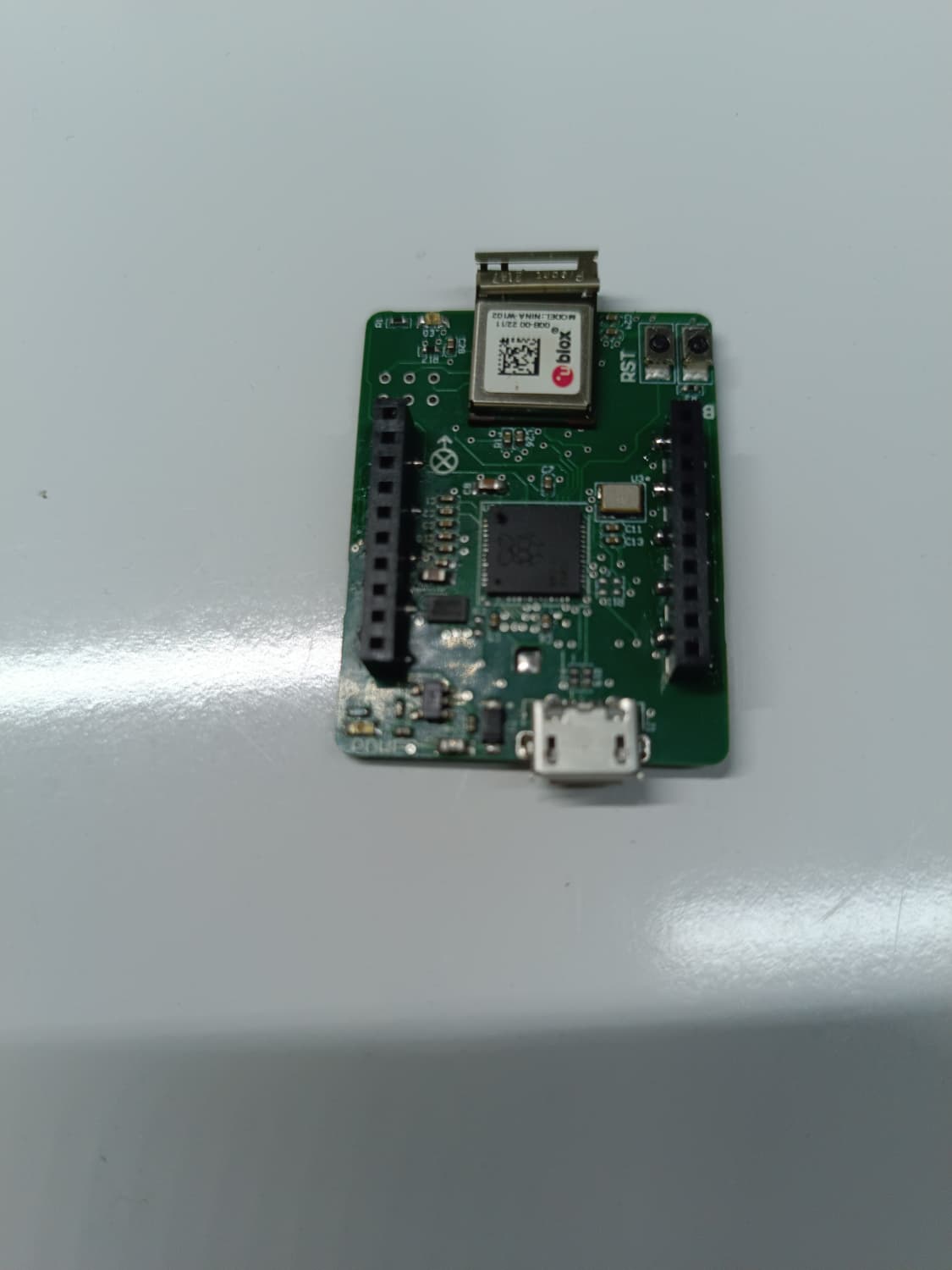

Toplamda 4 saat kadar sürdü. İki yüzde de aynı Krem lehim kullandım. 402, 603 komponent ağırılıklı toplam 75 tane bileşen vardı.

Çok temiz duruyor hocam elinize sağlık. LGA modül de kullanmışsınız (ben genelde LGA modül söker/takarken içindeki 0201ler yerinden oynuyor:uzgun1:), lehimleme kısmında çift tarafta bir sorun oldu mu, nasıl bir yol izlediniz? Biraz daha detay verebilir misiniz?
Daire şeklinin olduğu tarafı ilk önce dizip alttan ısıtarak lehimledim. Bu yüzdeki plastik konnektörler başıma bela oldu. Sonra diğer tarafı dizip üstten (malzeme üstünden) ısıtarak lehimledim. Hatta wifi Nina ve işlemciyi 2~3 defa söküp tekrar lehimledim.
