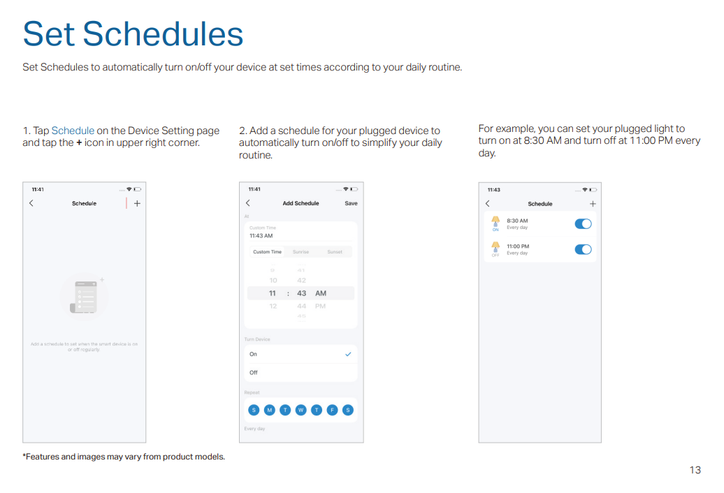

Buna benzer farklı markaların haftalık zaman saatleri var.
