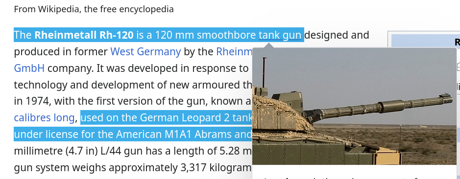

belki bir gemi veya tank topu gibi ağır silahlarda iş görebilir. ama onlarda yivset var mı emin değilim.

Namlu kisa oldugunda mermi cok hiz kazanimiyor. Namlu hic olmazsa dedigin gibi juvv diye bir ses cikar mermi dusuk bir hizda sacma sapan bir acida firlar.
