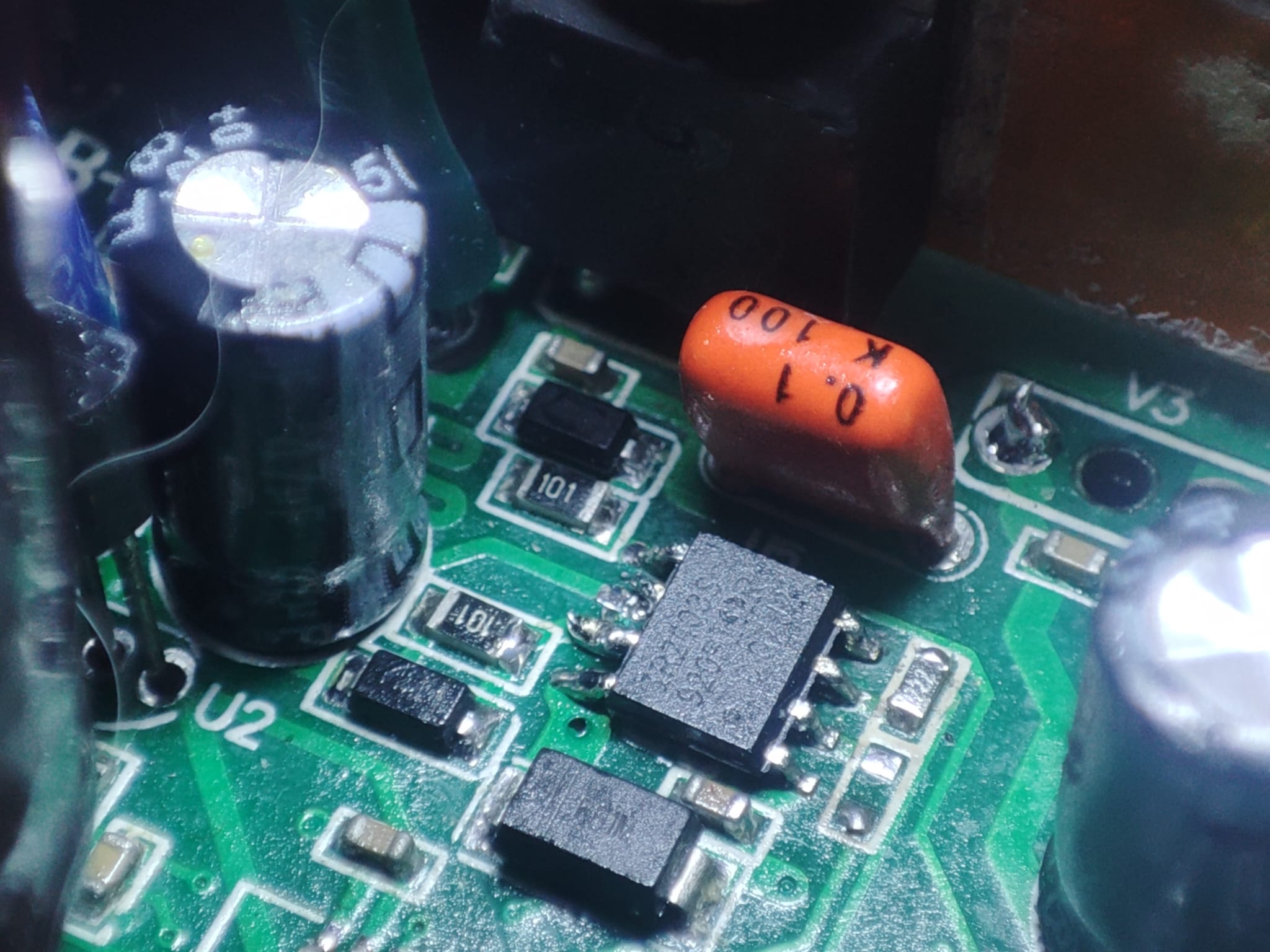

İyi günler,
Dualtron Popular elektrikli scooterım var. Sürüş sırasında bir anda güç kesti ve ön motorun sürücü kartındaki MOSFET’ler yandı.
İlk başta sadece MOSFET’lerin hasar gördüğünü düşündüm. Daha önce tamir ettiğim bir kontrolcü için sipariş verdiğim 75V 60A MOSFET’lerden taktım. Cihazı toplamadan deneme yaptım; 5–10 saniye kadar hızlanma-yavaşlatma testlerinde sorun çıkmadı.
Daha sonra sabit haldeyken tam gaz verdim ve MOSFET tekrar yandı.
Bu sefer daha güçlü olsun diye IRFB4310 (100V 140A) MOSFET’ler sipariş ettim. Bunları taktım, 10–15 dakika boyunca farklı hız testleri yaptım, herhangi bir sorun yoktu. Soğutucu bloğa monte ettim, cihazı kapatıp topladım. Tekrar açtığımda, ilk gaz verişte MOSFET adeta ikiye ayrıldı.
Bunun üzerine MOSFET sürücü entegreleri olan IR2103’lerin de arızalı olabileceğini düşündüm ve karttaki üç tanesini de yenileriyle değiştirdim. Bu kez kartı toplamadan uzun süre test ettim, hiçbir sorun görünmedi. Ancak scooterı tamamen topladıktan sonra cihazı açar açmaz birkaç saniye içinde gaz verdim — teker daha dönmeden yine “pıt” etti ve MOSFET kısa devreye düştü, scooter kendini kapattı.
Artık nerede hata yaptığımı bulamıyorum. Sorun MOSFET’lerin kalitesinden mi, IR2103 devrelerinden mi, yoksa bootstrap devresi gibi başka bir bileşenden mi kaynaklanıyor emin değilim. İnternette benzer durumlarda “bootstrap devresini kontrol et” önerisini çok gördüm ama detaylarını tam anlayamadım.
Scooterın ön ve arka motor sürücüleri ayrı kartlar halinde. Arka motorun sürücüsü sorunsuz çalışıyor; ekran, iletişim ve diğer sistemler de normal. Problem sadece ön motorun kontrolcüsünde. Üzerinde “XC72090” kodlu MOSFET’ler vardı, bu model hakkında neredeyse hiçbir bilgi bulamıyorum. Sadece yabancı bir forumda 95V / 120A değerlerinde olduğu yazıyordu.
Ek olarak kartın birkaç fotoğrafını da paylaşıyorum.
Bu konuda fikir veya yönlendirme verebilirseniz çok sevinirim, çünkü artık gerçekten çıkmazdayım. Kusura bakmayın uzun uzun açıklarsam daha mantıklı olacağını düşündüm forumdaki ilk yazım hatalarımın kusura bakmazsanız sevinirim aktif olarak takip edeceğim yazıcı buraya bak şunu ölç filan derseniz hemen yaparım scooterın orjinalinde takılı olan mosfetin datasheetini fotoğrafa ekledim taktığım IRFB4310 mosfeti 70tl/adet olarak alıyorum acaba çakma mosfet mi alıyorum veya aldığım mosfet orjinali yerine kullanılamayacak bir mosfetmidir acaba lütfen yazdığımı yanlış anlamayın eğer detaylı bir şekilde yardım etmek isteyen olursa wp üzerinden filan hertürlü bilgisinin karşılığını ödemeye hazırım servisle uğraşacağıma kendim yapıp yardım ücretini ödemeye her türlü hazırım
