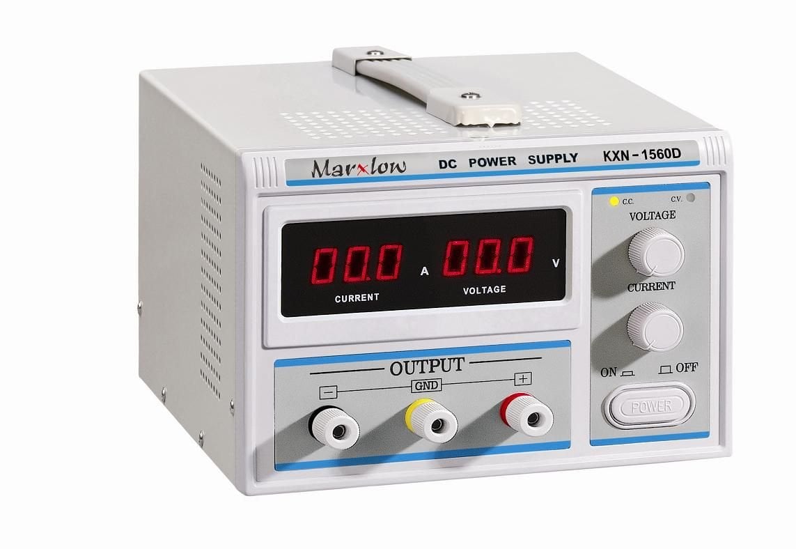

Şu güç kaynağı işini fazlasıyla görür
41847 eklentisine bak

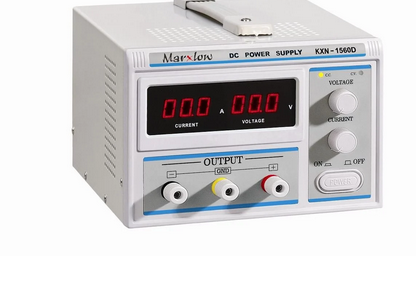

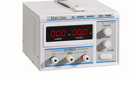

Teşekkürler hocam. Bunu görmüştüm ama bu tip bir güç kaynağında çok sorun yaşadığım için bunu yazmamıştım(Benim ki Çin malı kötü bir kaynakda olabilir emin değilim). Uzun süreler sabit akım verebilir mi acaba.
Bu güç kaynağının ARKASINDAKİ terminalleri kullanırsan bir sorun çıkmaması lazım. Ne tip sorunlar yaşadın bu tip güç kaynakları ile? Eğer ortam sıcaklığı çok yüksek ise belki yeterince soğutamamıştır kendini. Veya kapalı ortam ise ve havada da elektrolizin buharı varsa, bu da elektronik devre için sağlıklı olmaz.
Bende bu güç kaynağı var. 12A de kullanmadım ama 6 A de birçok kez araba aküsü şarj ettim.

Hocam solüsyon sıcaklığım sabit 50 derece ortam sıcaklığını bilmiyorum hiç ölçmedim. 20x30cm fr4 6dm2 ediyor onuda 2a ile çarpınca 12a ediyor. Toplamda 20 dakikada kartdaki delikleri kaplıyor şeklinde düşünüp akımı 10a yapıyorum zamanı artırıyorum cihaz saçmalamaya başlıyor 8a yapıyorum durum yine aynı. Benim güç kaynağım 10a olmasına rağmen 8a üzerine çıkamadı akımı hem girişte hem çıkışta ölçtüm 6 küsür geliyordu o sebeple güç kaynağını değiştirmeye karar verdim.

Eğer sabit akım ile çalışman gerekiyorsa ve çözeltinin de direnci değişiyorsa, o zaman direncin en yüksek durumunda istenen akımı geçirmek için ne kadar voltaj lazım onu belirlemen lazım. Belli ki senin şimdiye kadar kullandığın güç kaynakları, senin istediğin akımı geçirecek kadar voltajı arttıramıyor, o yüzden de akım 6A ile sınırlı kalıyor.
6A in üzerine çıkamadığı durumda güç kaynağının voltajı neydi? O değerin üzerinde bir voltaj veren güç kaynağı lazım. Ama ne kadar üzerinde? Tamamen çözeltinin direnç karakteristiğine bağlı. Ancak deneyerek bulunabilir.

Abi işte orası kafamı karıştırıyor. Solüsyonun iletkenliğini ölçtüğüm bir sensör var iletkenlik sabit geliyor sanayide bor yağının derişimine baktığımız bir mikroskop benzeri cihaz var onunla ilk haline ve son haline bakıyorum aynı ama güç kaynağım 6.8a 0.52v gösteriyor değerler aynıyken birden 3-3.5v seviyelerine çıkıyor avo metrem çıkışta akımı sabit gösteriyor. Ucuz diye aynı gûç kaynağından iki tane aldım ikisinde de aynı sorunla uğraştım şuan kaplama tankı sökülü cnc mi yükseltiyorum tekrar kurunca size video paylaşayım birde siz inceleyin.
Sabit akim modunda calisan SMPS guc kaynagi bulman gerekiyor. Uzun sureli calismalarda lineer guc kaynaklarinda isi nedeniyle sorun yasarsin.
Belki güç kaynağı osilyasona girmiş olabilir.
