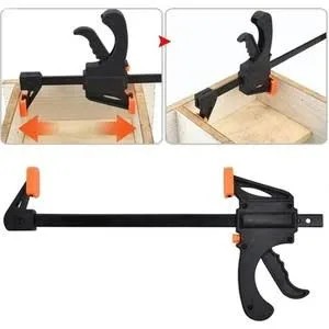

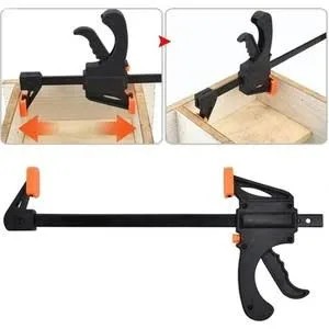

Yada genelde ahşap işlerde kullanılan işkencelere bakın. Hem sıkma hem de bırakma olayı oldukça kontrollü.

46330 eklentisine bak
Teşekkürler bu daha mantıklı yan yatırınca masada işimi görür, tam ismini yazabilirmisiniz.

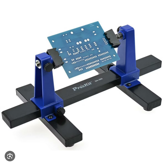

Valla çok değişik atraksiyonlu kart tutucu denedim, ama dönüp dolaşıp eninde sonunda elimdeki şu tutucuya geri dönüyorum. Vida çerivmek gerekmiyor, yaylı. Ayrıca kartı istediğin açıya gelecek şekilde döndürebiliyorsun. Genişlik ayarlı. Yeterince stabil olarak da oturuyor masaya.

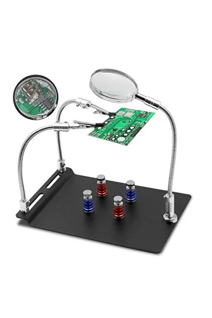

Alternatif olarak 3~4mm kalınlıkta galvaniz saç üzerine elektromıknatıs yada neodmiyum mıknatıs ile sabitleme yapılabilir.
Mavi ve kırmızı tutucular altına neodmiyum konulup 3d yazıcıdan basılabilir. Çalışma alanı istenildiği kadar genişletilebilir.

46331 eklentisine bak
Buda güzel ürün fakat bende böyle küçük anakartlar çok nadir hatta hiç yok diyebilirim.Bazen pc anakartlarında lazım oluyor. Öyle bir an geliyor ki kıyıda köşede çalışmam gerekiyor tek başıma olunca sabitleme gerekiyor.

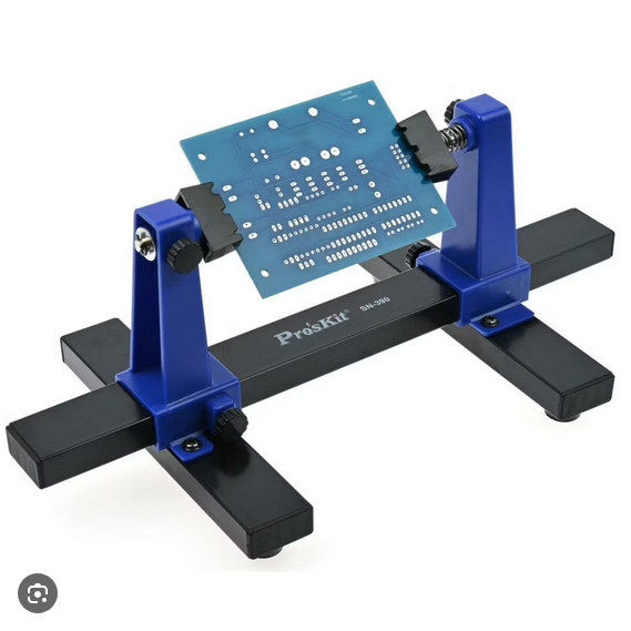

Bende bunu kullandım. Hiç fena değil.
