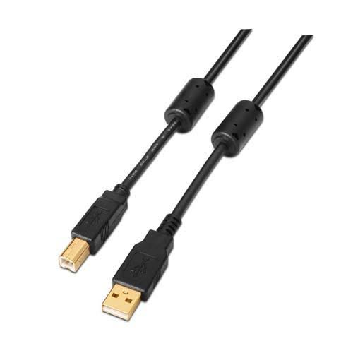

Resimdeki gibi nüveli kablo kullanman usb cihazların arıza ihtimalini azaltır. Pcnin topraklaması doğrudan atx güç kaynağının gnd çıkışına bağlı. Yani tesisattaki topraklama senin usb cihaza kadar gidiyor...
çare izolasyon trafosu ve usb izolatör.
