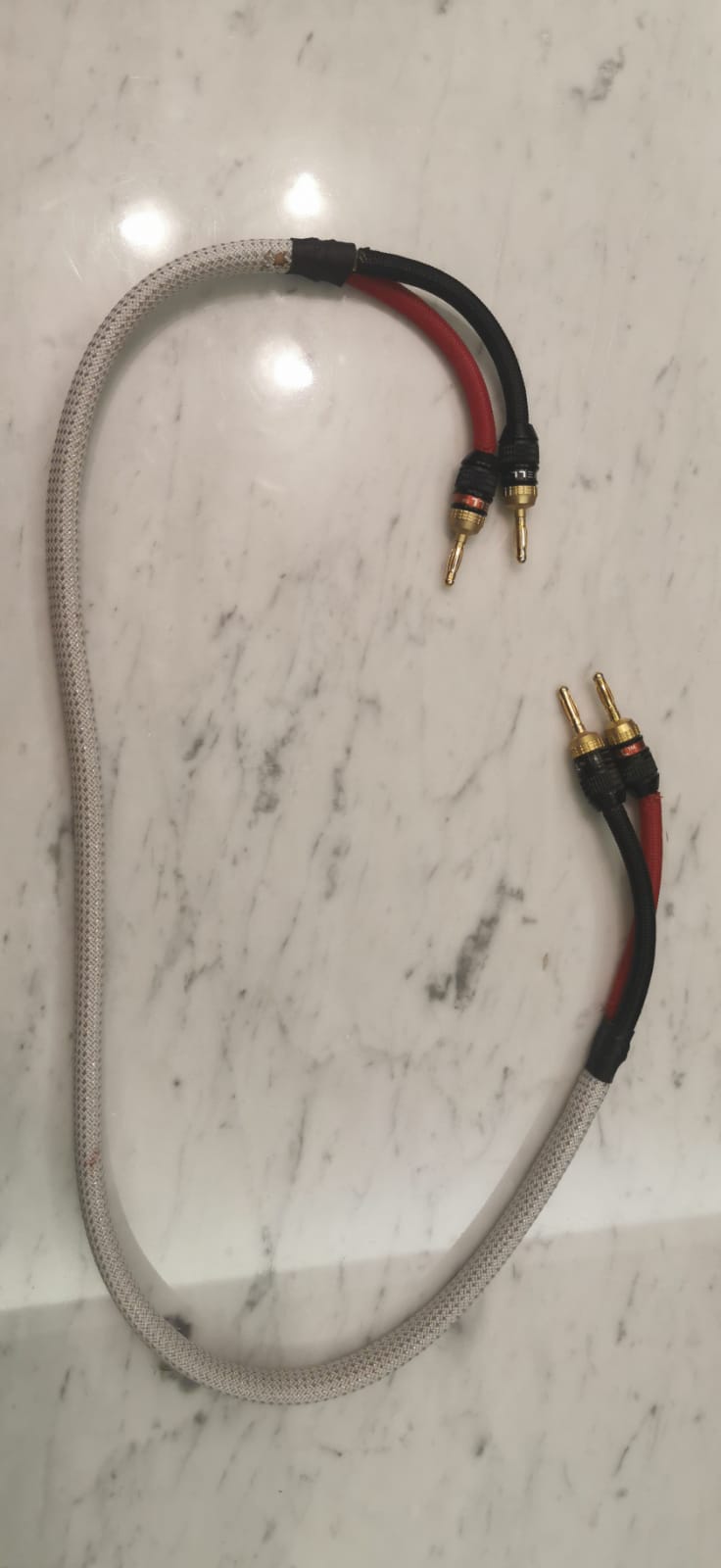

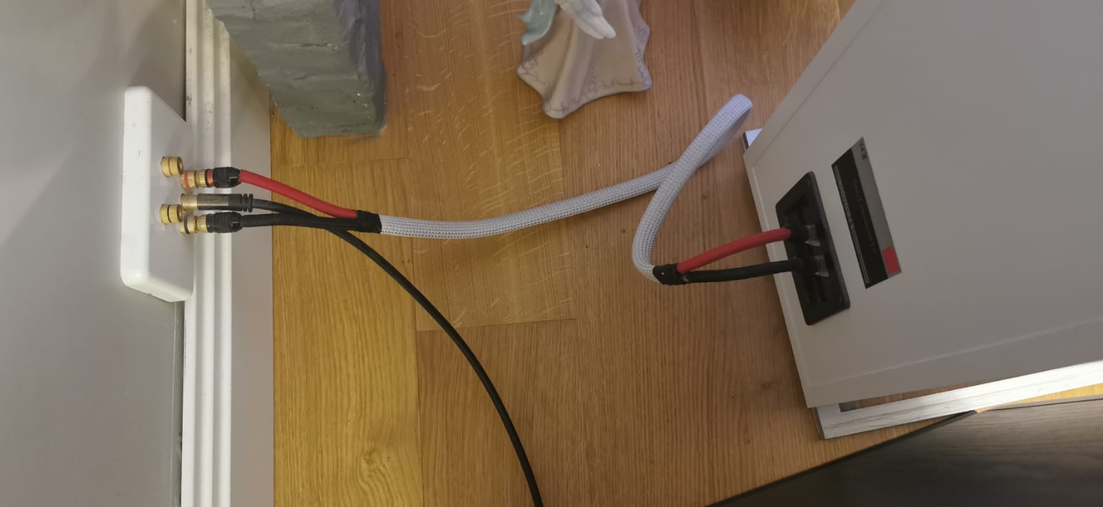

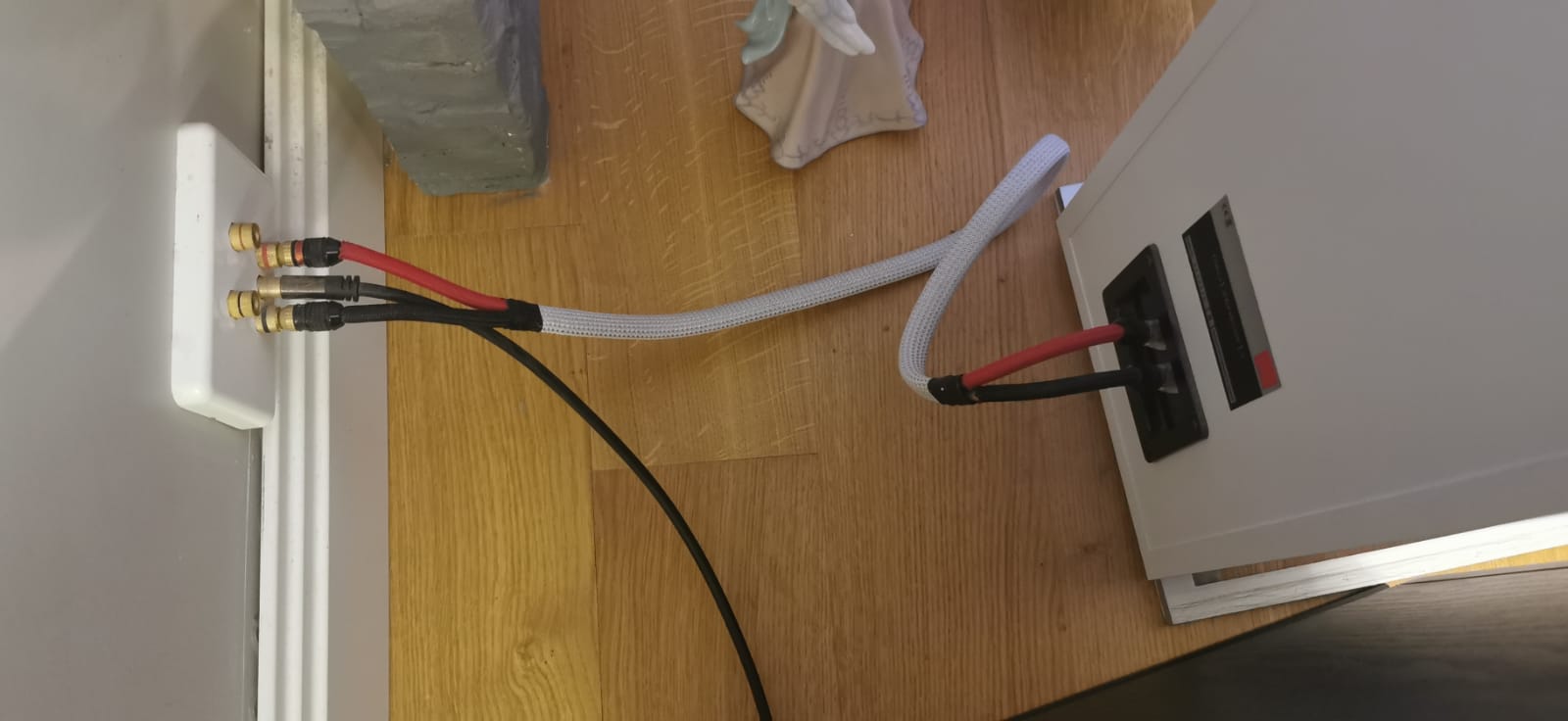

Ben evimdeki ses sistemi fazla miktarda kablo gerekiyordu. Hazır ve markalı hoparlör kablolarına yüksek ücretler ödemek yerine çeşitli kesitlerde (6mm2, 4mm2, 2.5mm2) saf bakır OFC kablolar, banana jak ve kablo çorabı alıp kendi kablolarımı yapmıştım. Hatta banana duvar prizleri de alıp kabloları duvar içine gömdüm. Böylece ortada çok az kablo görünüyor.
Çok ucuza çıkmasa da marka kabloların 10'te birine filan geldi. 6 yıl kadar oldu. Kalitesinden hala çok memnunum.
