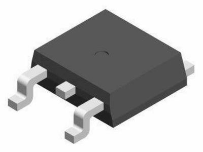

Ender 3 pro anakartım bozuk lütfen yardım edin
Tabii bütün bunları yaparken risk aldığını bilmelisin. İçinden çıkılamaz hale de getirme ihtimalin var. Bunlar senin sorumluluğunda.
Devreden söktükten sonra tek başına test edersin MOSFET'leri. Ama üstünü kazıdılarsa o zaman devreyi analiz edip anlamak lazım ve ona göre ne tür MOSFET olduğunu belirlemek lazım. Büyük ihtimalle N channel MOSFET tir ama kesin emin olmak lazım.
mosfetlerin modeli üsyünde yazıyordur birazdan kurutmakinasını deniyeceğim
birde havyanın ucundaki siyahlık nasıl geçer acaba?
Sıcak iken bulaşık teline sürt. Ama kaplama gittiyse ve sadece bakır kaldıysa o zaman o uc iflah olmaz. Bir lehim, 5 dakika temizlik, bir lehim, 5 dakika temizlik diye gider :)
sağolun bu mosfet ler eskilerin den daha iyi değil mi 3 ünü demi değişim
Bu devirde bu konuda kesin birşey söylemek mümkün değil. Ben LM338T aldım internetten, içi boş çıktı.
Ama datasheet verilerine göre uyumlu bunlar. Soğutucuyu tekrar yapıştırmana da gerek yok.
