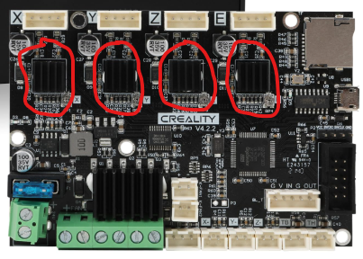

Kolay gelsin herkese iyi forumlar. 3d yazıcımın x ekseni hareket etmemeye başladı. Yeni ara kablo aldım bu defa fazla güç vermeyip sadece motor titriyor gibi oluyor. Fakat z motorunun soketini x motoruna taktığımda hiç sorunsuz hareket ediyor. Sorun motorda değil onu anladım. Çünkü anakartta z ile x yer değiştirdiğimde aynı titreme z motorunda yaşanıyor x gayet güzel hareket ediyor. Sebebi anakarttaki x soketinde olabilir mi?

Anakart üzerinde eksenleri süren sürücüler var. (Resimde kırmızı ile daire içine aldığım sürücüler.) Muhtemelen X eksenini süren sürücü yandı.
Tamir edecek bilgi ve tecrüben olmadığına göre ya Anakartı komple değiştireceksin yada bu işten anlayan bir tamirci bulacaksın.
Anakartı sıfırı ile değiştirmesi de sıkıntı. Yazılım güncellemesi filan gerekiyor ve sonradan da bir sürü sorun çıkıyor.
Ben kendi yazıcımdaki V1 anakartı söküp V2 taktım. Makine çöp gibi kaldı elimde. Vakit ayırıp da bir türlü sorununu çözemiyorum.

44455 eklentisine bak
Çok teşekkür ederim cevap için en iyisi yeni bir anakart bakayım netten.
