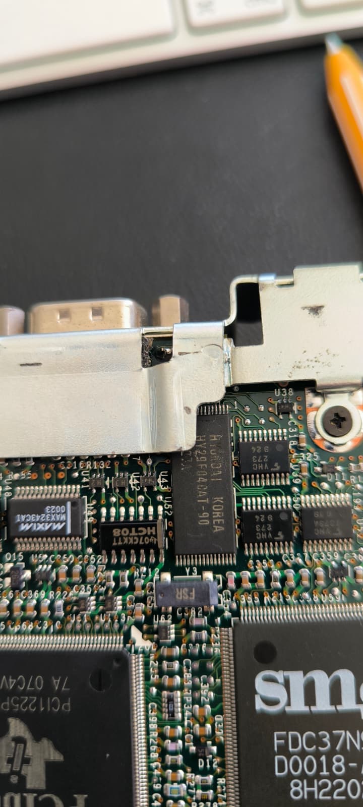

Ustalarım merhabalar,
Ben çok amatör düzeyde eski bilgisayar ve malzemeleri toplamaya başladım. Ticari değil tamamen hobi olarak. Geçen hafta Dell Latitude CPx model 2000 yılından bir bilgisayarı restore ediyordum. Bios güncellemesi yapmak istedim fakat yarım kaldı. Bu durumu düzeltmek için çok araştırma yaptım ve aşağıda resmi olan TSOP32 formunda HY29F040AT-90 çipinin bios olduğunu gördüm. Bu çipe yazılması gereken rom'u kendi orjinal programından elde ettim. Çip 512K 8bit tip I özelliklerde. Araştırdığıma göre universal tl48 gibi eprom programlayıcılar ile uygun adaptörle bu çipi tekrar programlayabilirim. Fakat internetten ulaştığım firmalardan bir çözüm bulamadım. Siz ustalarımın da fikrini almak istiyorum.

İstediğin entegreye programı yüklemekse, programlayıcım ve adaptörüm var, içine programı atarım.
tam olarak ne yapmak istiyorsun. dell , Toshiba .....
Dell; Bios güncelleme yaparken yazılım yarıda kesilirse (elektrik kesintisi uyumsuz yazılım vs...)eprom çöker. yani çalışan dell artık çalışmaz. yarım kaldığını belirmişsin. yani dell start almıyor veya görüntü vermiyor. bu durumda anakart üzerinde yazan anakart modelini yazarsan sana uygun dump bulmanda yardımcı oluruz. yükleyince çalışmaya devam edecektir.

Merhabalar, Dell bilgisayar yarım kalan bios güncellemesi sonrası açılmaz hale geldi. Melih beyler (Melih1966) iletişime geçtim. Kendisi bana yardımcı olacak o konuda. Kendisine de buradan teşekkür ederim.
