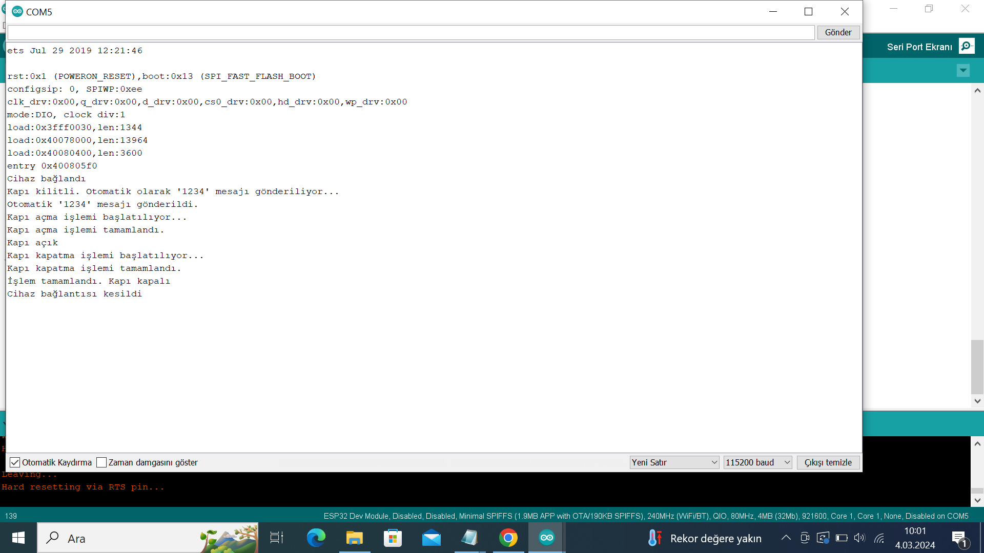

Esp32 Bluetooth yardım.
şu kodu dener misiniz kütüphaneler olmadıgından derleyemedim

deviceConnected = false; // kopma sorunu için eklendi kodunda bool eklide değildi. ekledim ama yine aynı ESP32 yayın yapıyor telefondan bulup bağlan dediğinde işlem başlatılıyor . bağlantı kesildikten sonra tekrar bağlanmıyor.
deviceConnected = false; // kopma sorunu için eklendi kodunda bool eklide değildi. ekledim ama yine aynı ESP32 yayın yapıyor telefondan bulup bağlan dediğinde işlem başlatılıyor . bağlantı kesildikten sonra tekrar bağlanmıyor. 31414 eklentisine bak
Bir de o tanımlama satırını silip dener misin derliyor mu
Ben de internetten bakarak uyarladım o değişkeni biz kullanmıyoruz ama kutuphane ile ilgili diye yorumladım
Önemli olan
pServer->getAdvertising()->start();
Bu komut kopmadan sonra gerekli olan advertising prosesini başlatıyor
Ben mi bir şeyi kaçırıyorum anlamadım?

Setupdaki kodlar ayar ve init işleri için setupın da üstünde void ile başlayan fonksyonlar var onlar çağrıldığında çalişir ama onları kim çağırıyor bilmiyorum kutuphaneler ile ilgişi sanıyorum
eğer yine çalişmassa on disconnect fonsyonunda eklediğim yer yerine
BLEDevice::startAdvertising();
Eklemeyi dene
Önemli olan
bool deviceConnected = false; // Kopma sorunu için eklendi/ kaldırıldıktan sonra derleme yapılamıyor.
Eklemeyi dene
satırı kladırıp disconnet alanına BLEDevice::startAdvertising(); eklediğimde derleme yaptı ama yine bağlantı kesildikten sonra otomatik bağlanmıyor. ble servisini çalıştırsa dahi hangi cihaza bağlanmak istediğini bildirmesi gerekli bunu MAC adresi ile yapmaya çalıştım oda olmadı. UUID diye bir olay var ama fazla bir bilgi bulamadım.Acaba MAC adres yerine oyle birşey olur mu.

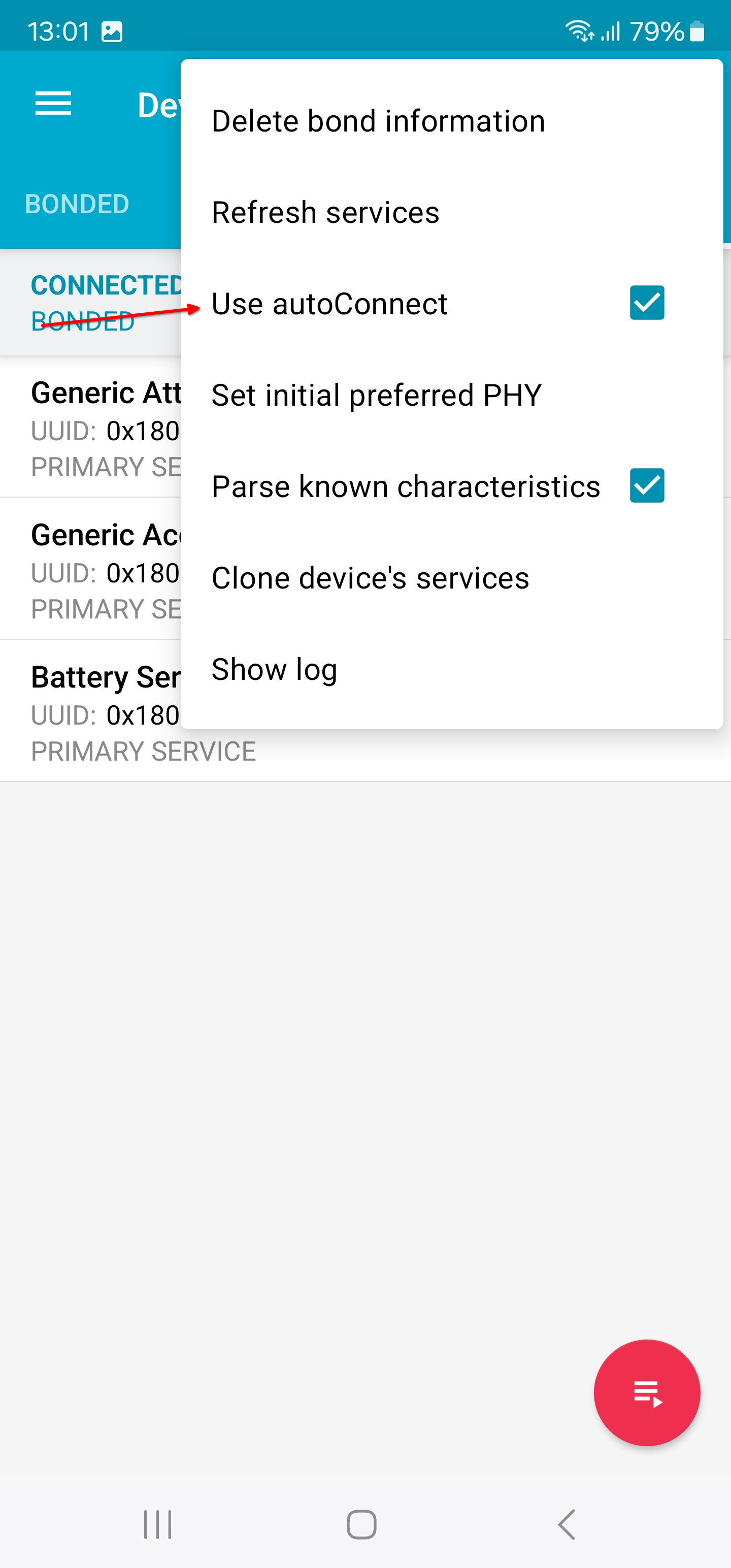

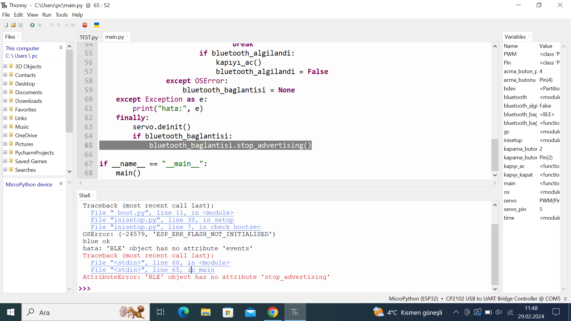

makaleyi inceledim örneğide çalıştırmaya çalıştım ama video altına da yorumlarda belirtmişler derleme hatası veriyor.
bu koda mac adresi eklemedim telefondan esp32 aygıtına bağlandığımda işlem sağlıyor ama otomatik tekrar geri bağlanmıyor.

MAC adresli olan koddumda var onda esp32 kartını cliet olarak başlatıyorum o zamanda telefonu görmediğinden işleme başlatamıyorum @Sercan
Bu kodu derledim. Ben sadece bağlantı kopması ve yeniden bağlanma bakımından test ettim. Bağlantı testlerinde bir sorun göremedim. Hatta veri de gönderdim. Cihaz yeniden bağlanmakta sorun yaşamıyor.
Zaten senin senaryoda yeniden bağlanacak olan mobil uygulama tarafı. Bu nedenle bağlantın koptuğunu anladığında, tekrar aramaya başlamalı ve bulduğunda tekrar bağlanmalısın. Mobil uygulama tarafında özellikle Android bu işte tam bir işkence. Fakat yinede sorunlar önemli ölçüde çözülebiliyor.
Sanıyorum çok fazla şey denediğin için kod yapın biraz karışmış. Bu karışıklık da seni yanıltıyor olabilir.

Ben test uygulamasını şu şekilde ayarladığımda tekrar bağlantıda sorun yaşamadım.
Eşleşmiş cihaz kapsama alanına girdiğinde tekrar erişilebilir. Senin cihaz da bunu sağlıyor.
Kulaklık gibi cihazların servisleri bunu otomatik yapıyor. Senin mobil uygulaman da aynı şekilde kapsama alanına girdiğinde tekrar ilgili sevise otomatik bağlanmalı.
Daha öncede söylediğim gibi projende BLE kullanırsan, eşleştirme ile hiç uğraşman gerekmez. Bu projeyi ben yapacak olsam öyle ilerlerdim. Şu aşamada o kısım gereksiz.
