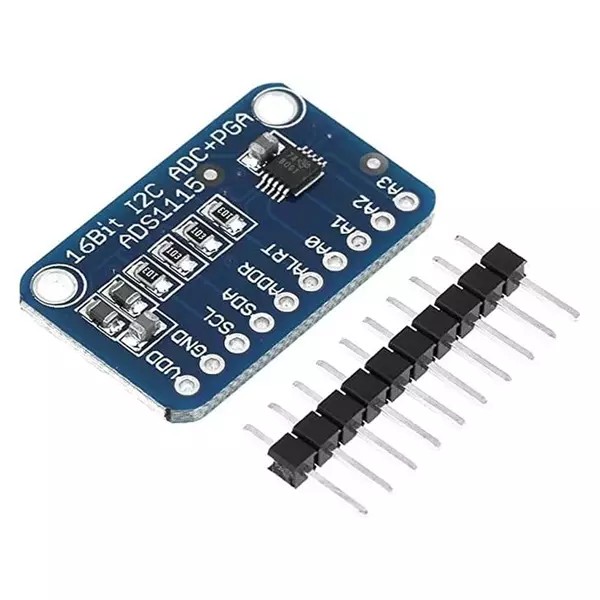

Merhaba. Öncelikle iyi günler dilerim.
ESP32 ye joystick bağlamak istiyorum ancak kullanmak istediğim joystickler hall effect, giriş 5v çıkış 0-5v aralığında çalışıyor. Yani bu şekilde bunu esp ile kullanamam. Chatgpt ye sorduğumda voltaj bölücü kullanarak sorunsuz kullanırsın diyor ama uygulamada gerçekten öyle mi ? Joysticklerin hassasiyetinde bir kayıp oluyor mu veya giriş gecikmesi gibi şeyler yaşar mıyım ? veya başka problemler... Malzemeler henüz elimde değil o yüzden deneyip öğrenemiyorum. Eğer istediğim şekilde çalışırsa 2 direnç ile işimi çözerim. Ama yok olmaz o şekilde derseniz bir arduino nano alacağım sanırım. Yorumlarınızı bekliyorum teşekkürler.
Esp32 özelliklerine tekrar bakınız. Adc özellikleri pek iyi değil.
SPI veya I²C özellikli A/D dönüştürücü kullanabilirsiniz. 0-5V okursunuz ve haberleşme için gerilim dönüştürücü kullanabilirsiniz.

Yanıtınız için çok teşekkür ederim. Bu işler hakkında çok acemiyim ve yeni yeni şeyler öğreniyorum. Şimdi de harici ADC dönüştürücüyü araştırıyorum.
bu iki ürün işimi görür mü ?
Bence fazlasıyla uygundur. Hatta 12-bit bile yeterli.
Bu dört kanal adc girişine sahip. Umarım yeterli kanal sayısı.
Gerilim seviye dönüştürücü de tamamdır.
Bağlantı yaparken dikkatli olunuz. Esp tarafı 3.3V, adc tarafı 5V olacak.

Teşekkür ederim tekrar, malzemeleri aldım ve uyguladım sorunsuz çalışıyor.
