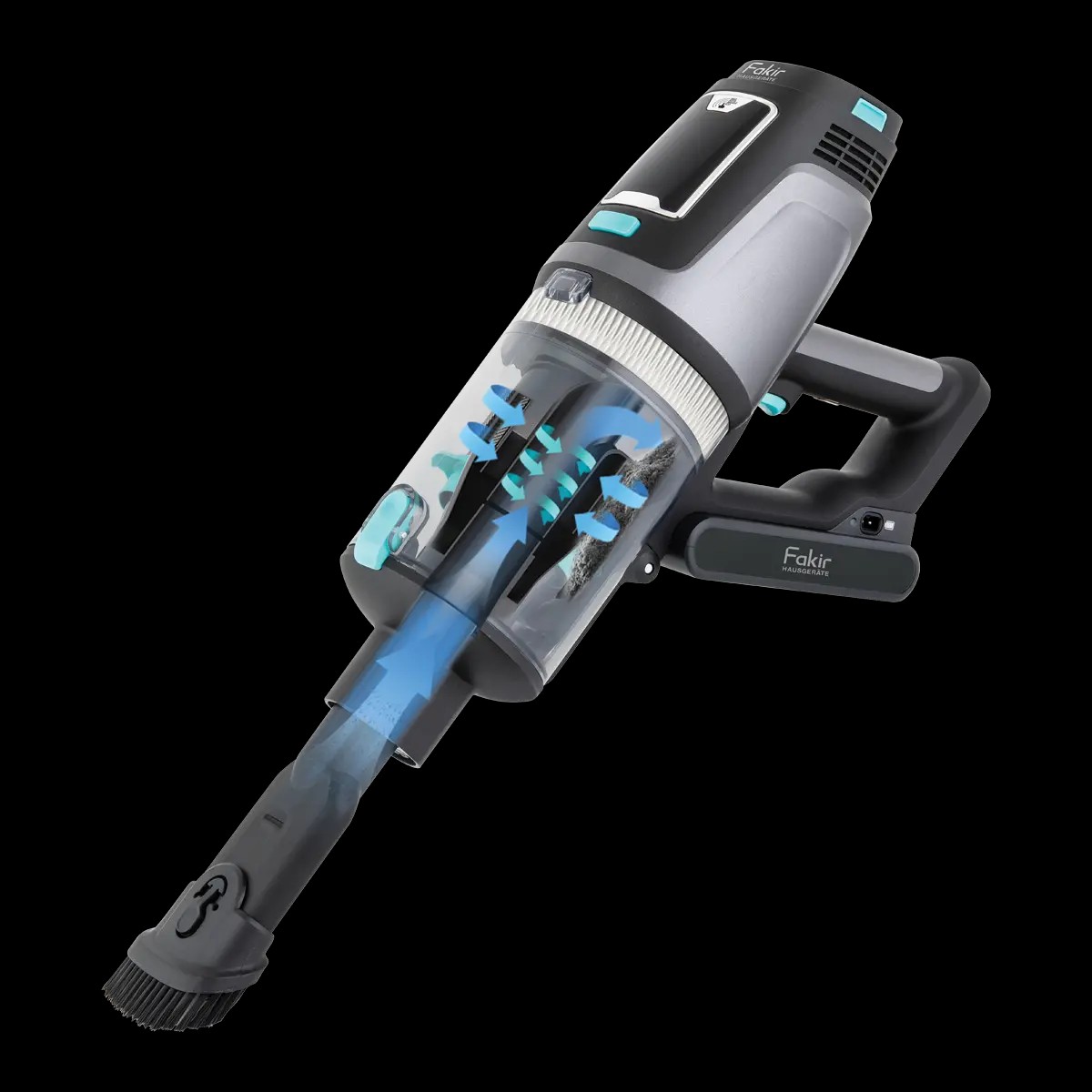

Alt komşum Fakir 8472 Şarjlı Süpürge getirdi. Çalışmıyor, bakar mısın diye.
İlk başta batarya bitik sandım. 33V bataryayı 4A ile yükleyip Elektronik yüke bağladım. Sadece 1V civarında düşüş vardı. Bunun da 0.5V civarı kabloda düşüyor. Yani batarya sağlam.
Süpürgeyi söktüm ama bişey göremedim. Sonra internetten arızayı arayınca basit bir şekilde çözüldüğünü gördüm.
Laptoplarda LCD ekran kapandığında bilgisayarı uyku moduna sokan mıknatıs reed kontak ikilisi var. Mıknatıs LCD ekranda, reed kontak ise kasada.

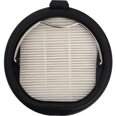

Süpürgede de toz torbasının yerinde olduğunu teyit etmek için mıknatıs ve reed kontak koymuşlar ama yer sıkıntısından dolayı mıknatısı HEPA filtresinin kenar contası içine koymuşlar.
Mıknatıs üstteki çıkıntının içinde gizli. Yumuşak plastik olduğu için conta parçalanıp mıknatıs düşmüş.
Buzdolabı kapı mıknatısı ucundan 0.5cm kadar kesip bu kısma yapıştırdım ve Süpürge çalışmaya başladı.
Sahibine yukarıdaki filtrenin linklerini atıp tekrar sorun çıkarsa yeni filtre almasını söyledim.
Filtre Link:
