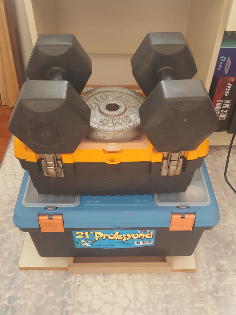

Beyaz kısım magnetteki tümseğe yapışıyor. Ayırırken küçük bir miktar magnette kalıyor. Büyük ihtimal kafa sürtmesinden oluyor. O yüzden tümseği düzeltmeden ayar yaparak çözüleceğini sanmıyorum. Belki magneti düzleştirmenin bir yolunu bulmak daha yararlı olur.

Manyetik tablayı iki tane düz tahta arasına koyup üzerine yaklaşık 50kg koydum. 8-10 saat kadar bekleteceğim bakalım faydası olacak mı.
Ender'ler için yay çeliği tablalar satılıyor, onlardan değil mi o?
Satılanı bilmiyorum. Orjinal içinden çıkan yay çeliği değil bence. Magnetin üzerine bişey yapıştırıp göndermişler. Tırnağımla az bastırsam eziliyor. Zaten çelik olsa bu kadar kolay yamulmazdı.
Yamulan kısım sökülebilen manyetik yüzey (Ender 3'te yok Pro'da var). Bu yüzeyden parça sökerken -küp diyelim- küpün bir kenarını tabladan ayırdıktan sonra o kenardan yukarı kaldırırsan karşısındaki kenar manivelayla bastırılmış gibi içe göçüyor ve yüzeyi mahvediyor. Küpün 4 kenarını da ayırmak, sonra yukarı çekmek lazım. Anlatması zor oluyor istersen çizebilirim.
Yok gayet iyi anladım. Zaten orayı yamulturken senin dediğin gibi tek taraftan kaldırmıştım. Çıkmayınca da iyice zorlamıştım. Acemilik işte.
