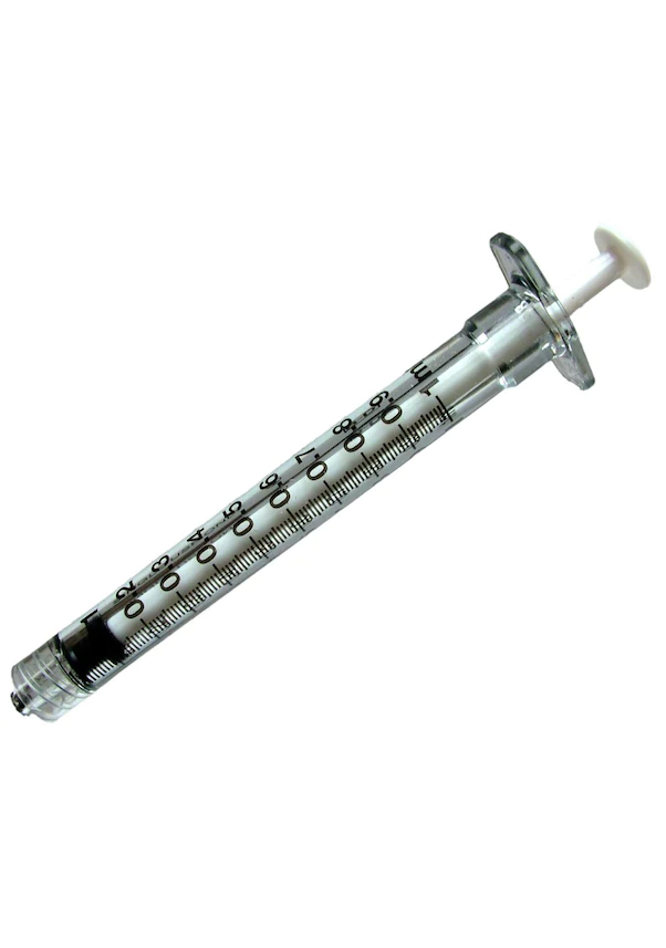

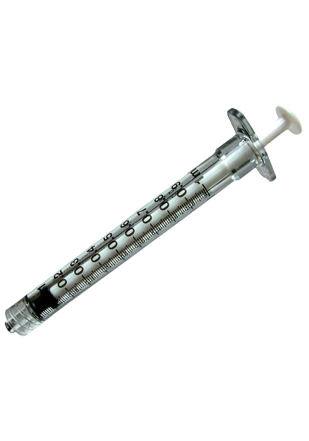

Ben çözümü bunda buldum. 1ml olduğu için çok fazla yormuyor. Vidalı enjektör olduğu için de iğne çıkmıyor.

Bir tane lehim için , bir tane flux bir tane de lehim pastası için aldım. 2 ve 5ml olanlardan da aldım. Ben memnunum

Plastik olanlarin agzini fluxa ya da lehime daldirip dolduruyorum, agzi kirlenmesin diye daha sonra ignesi cikarilmis bir igne plastigi takiyorum ucuna. Plastigin ucunu onceden japonla tikiyorum tabii akmasin diye. Daha pratik yontem varsa ogrenmek isterim tabii.
Benzin hortumu var 3mm çaplı. Motorlu testere vb tamir eden, parça satan yerlerde bulursunuz.
Bu hortumdan 2cm parça kesip iki şırıngayı birinden diğerine transfer edebiliyorsunuz. Hava da kalmıyor içinde. Daldırmaya göre daha temiz oluyor.
