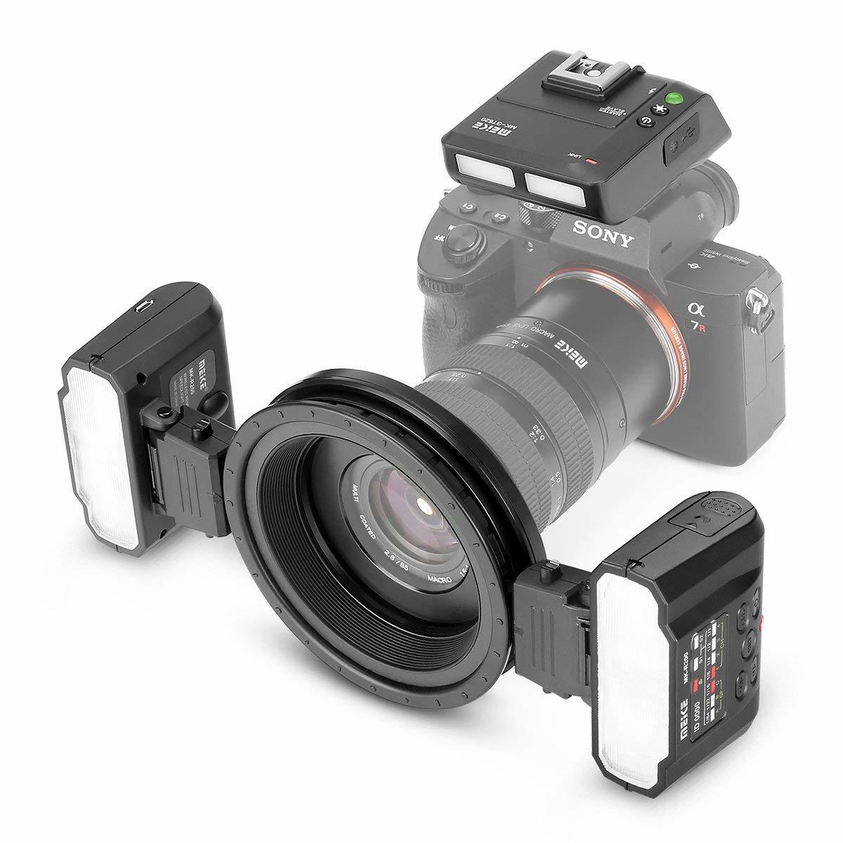

Aslında en uygun çözüm şu, ama etiket çok uygun değil :D
Ledlerin çekimi yapılacak şeye tam karşıdan bakması ışık patlamasına sebep oluyor diye biliyorum. Bazı yüzeyler fazla parlıyor ve detay kayboluyor. Kameralı mikroskoplar için satılan, lense takılan halka şeklindeki aydınlatmaların da ledleri açılı dizilmiş oluyor. Ledlerin bulunduğu kısım biraz konik yapıda olursa iyi olabilir. Işık ve fotoğraf konusunda tecrübeli birilerinin yaptığı benzer bir çalışma illa ki vardır. Örnek alınabilir.

Burada yükseklik belirleyici. Bende ledler 200 cm çaplı bir dairenin dışında, yani zaten belli bir açı ile kamera lensine ulaşıyor ışık. Ve görüntü kalitesi de çok iyi şu anda. Eğer çok büyük bir obje görüntülenirken aşırı parlaklık oluşursa, ya LED voltajını azaltabilirim yada bir çeşit diffüzer takılabilir. Ama şu anki kullanımda ikisine de gerek yok, sonuç benim açımdan tatmin edici.
