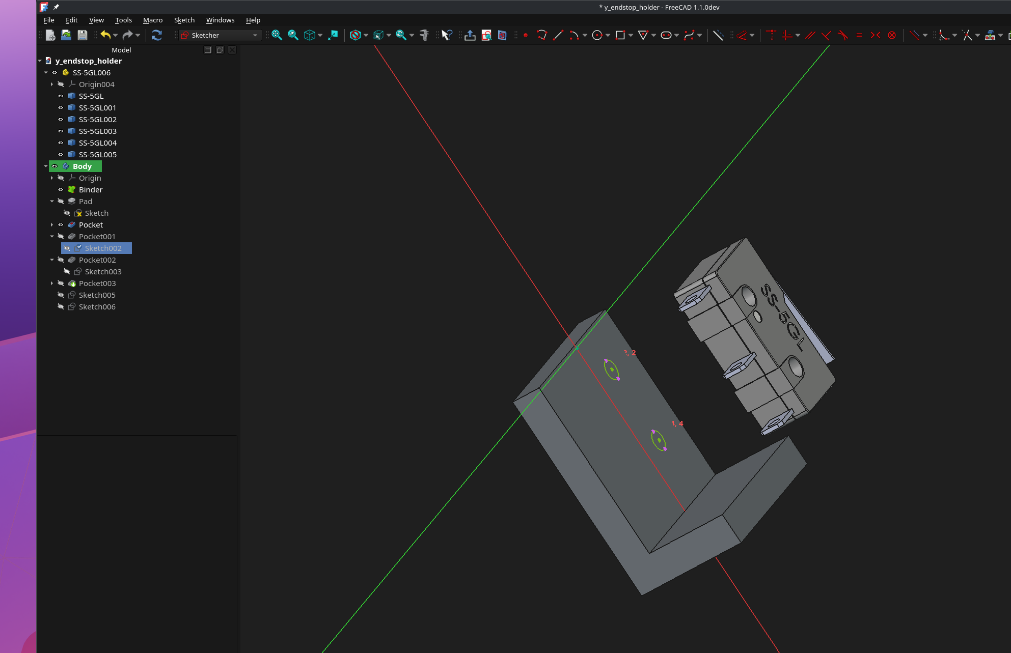

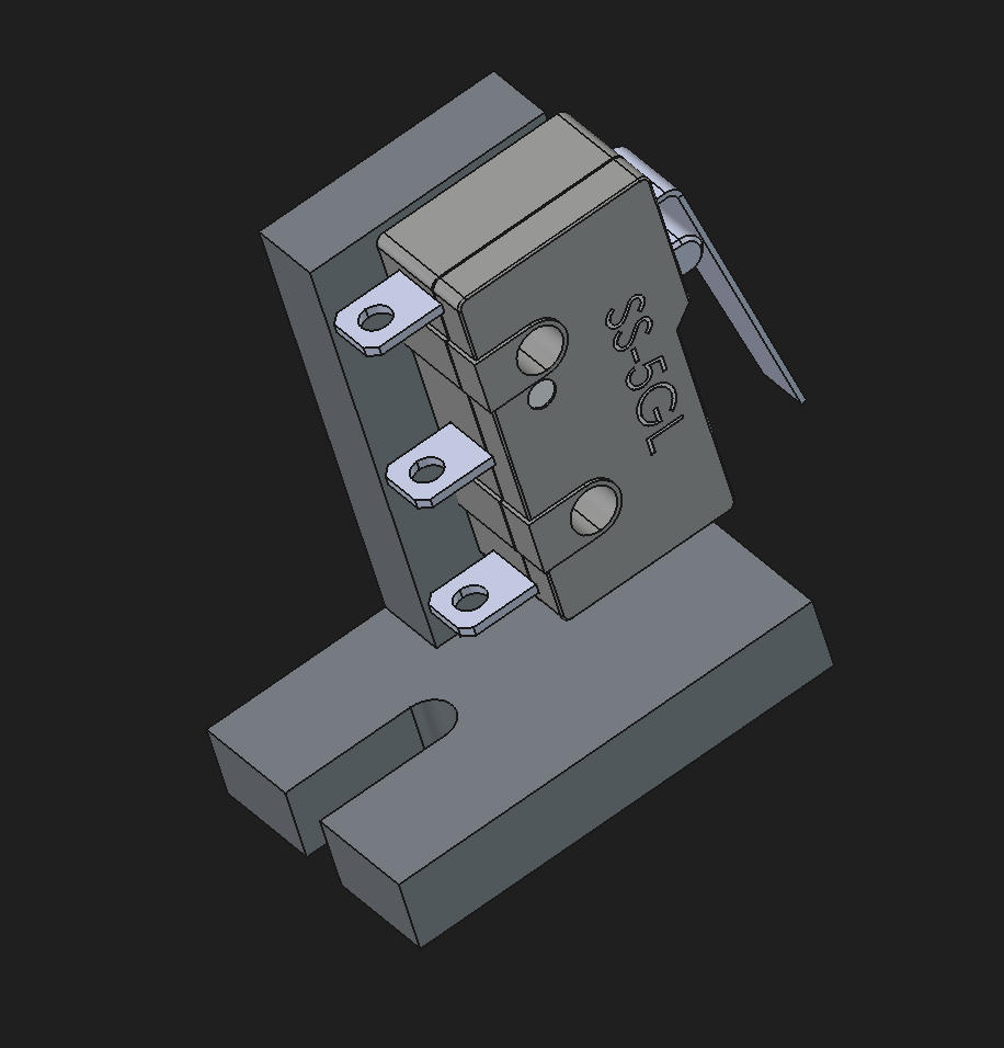

Diyelim hazır bir ürünün STEP dosyaları var elinizde ve bunu bir projede kullanmanız gerekiyor. Mesele ben, kendi 3B yazıcım için yeni bir Y ekseni endstop yapmam gerekti. Bir tane limit switch, bir tane de tutucu. Limit switch için Omron SS-5GL kullanacağım.
bu switch'i yazıcı gövdesine tutturan da bir plastik tutucu tasarlayacağım. Bu tutucuda iki tane delik olması gerekiyor. Sadece temel katı modelleme bilgisi ile ne yaparsınız? Deliklerin çapını, aralarındaki mesafeyi, deliklerin kenarlara olan uzaklığını ya switch üzerinde ölçersin, yada datasheet bulup oradaki teknik resimden elde etmeye çalışırsın. Sonra da tutucuyu yaparken, delikleri öyle bir yerleştirmeye çalışırsın ki, switch doğru bir pozisyonda olsun.
Doğru olan yol bu değil. Doğrusu, bütün oturmuş katı modelleme yazılımlarında olan "project external geometry" özelliğini kullanmak. Genel süreç şu:
limit switch STEP dosyasını import et, sonra da tutucuyu tasarla. Tutucu veya limit switch pozisyonlarını kaydırarak tam olarak istenen pozisyonda olduğunu teyit et. Sonra da tutucunun ilgili yüzeyinde bir "sketch" oluştur ve limit switch deliklerini "project external geometry" yaparak sketch yüzeyinde görünür hale getir. Ondan sonra da o görüntüleri referans alarak iki tane çember çiz. İşlem tamam. Hiçbir ölçüm yapmaya gerek yok, hiçbir datasheet incelemeye gerek yok.
Freecad'de bu işlem "Sub Shape Binder" denen özellik ile yapılıyor.
